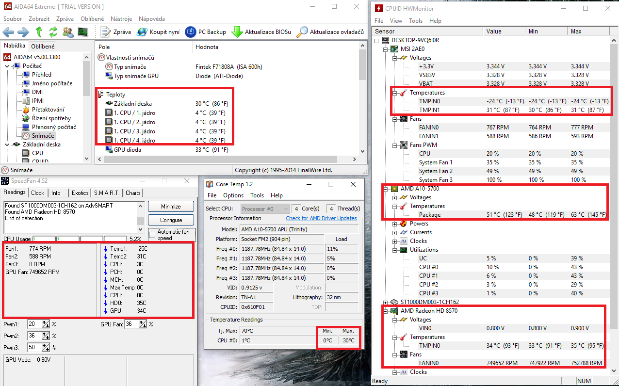

Ahoj, právě jsem si koupil chladič na procesor AMD A10-5700, jedná se o chladič SilentiumPC Spartan 3 PRO HE1024.
Předtím jsem měl boxovaný chladič, který ze startu PC držel teploty kolem 55-60°C, po výměně chladiče se teplota prakticky nezměnila, maximálně o 2-3 stupně. Všechno je namontováno správně, teplovodivé pasty (Arctic MX-2) je na procesoru cca "zrnko rýže". Také jsem měnil PC skříň, pro lepší airflow. Nevíte, čím ty vysoké teploty můžou být? Díky.

Na teploty koukám přes program CPUID HW Monitor, v klidu 50°C, při hraní her 75-80°C, na chladiči ru…

Tak ten chladic asi nema dobry dotyk celou plochou na CPU. Teplotu meraj napr. v speedfan - teploty…

Musí být něco s měřením teplot. -25°C na desce a na procesoru od 7-20°C je úplná blbost.

Pokud má procesor 75°C a chladič 40°C, tak je blbě nasazený.

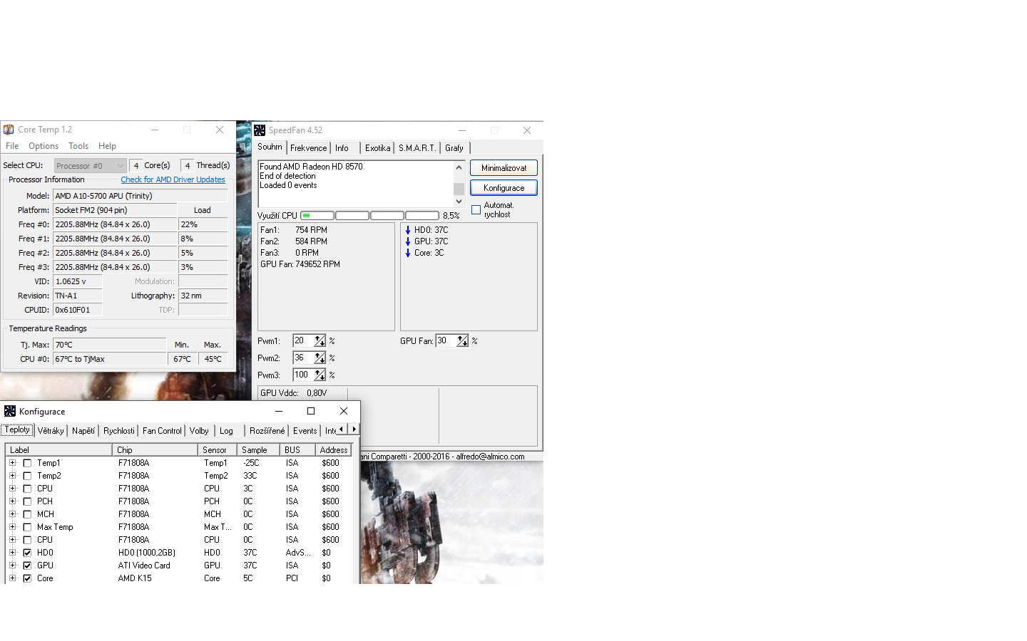

Přikládám fotku teplot z různých programů bez zátěže.

To jsou hovadiny. Podívej se na teploty v BIOSu, jestli je nějak zatížený CPU v idle dosud nenapsals…

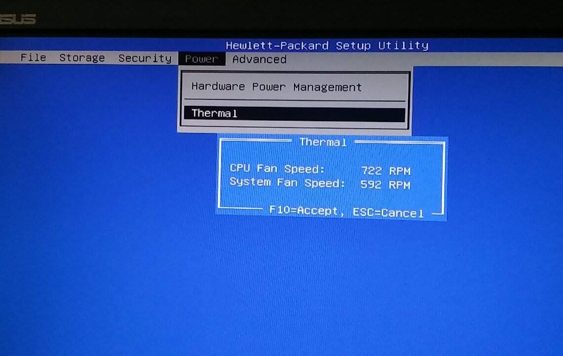

v biosu teploty nemám zobrazené, jen rychlost otáček

Trištvrte miliona otacok GPU Fan - to je sila.

Teploty jsou stejné teda znamená, že to pořád měří stejné nesmysly. Neřeš, prostě ten počítač použív…

Clovece v tom speedfane to tlacitko Configure nezmacknes a nezrusis blbosti aby si videl core teplot…

A co vsetko tam mas v tom configure? Blbosti su -25° a 0°, tie mozes zrusit. A ty sam nemozes regul…

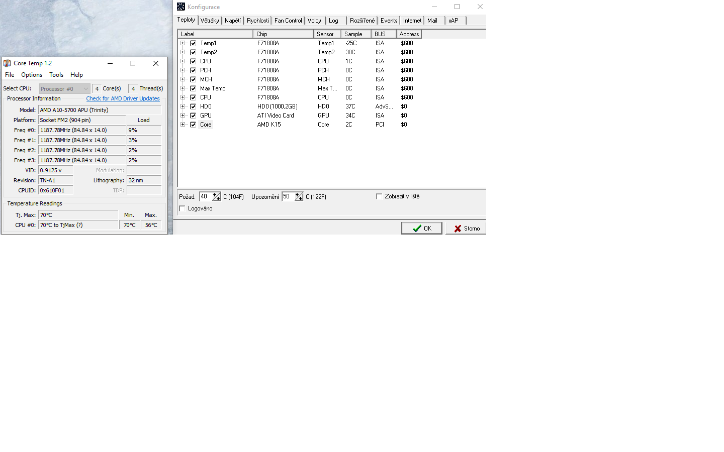

toto myslíte?
akozeny 23.08.2016 17:04
akozeny
Ano tak si nechaj zobrazeny ten posledny Core, to je teplota citana priamo z CPU. Tie PCH,MCH a osta…

Viz nizsie. Vyplyva z toho ze ti to chladi dobre a zrejme je tjmax 100°C, t.j. prirataj si k tomu ci…

A zataz CPU nejakym SW trebars kalkulacka daj ratat 50000 faktorial, potom budes vidiet ci to nahodo…

A ked si to teda v tom coretempe uz nastavil (pise 70° to tjmax), tak to znamena ze to ma 70° menej…

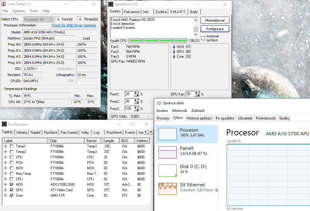

mám to vytížené. co to tedy znamená?
akozeny 23.08.2016 18:00
akozeny
Ved som ti to pisal. Teplota CPU je 37° pod jeho maximalnou. Kolko to je ta nezaujima. Je to dobre.…

Nemusis to resit. Ak to tam fakt pri max zatazi ma 30° do tjmax. Ale nikto netusi ci si to max. zata…

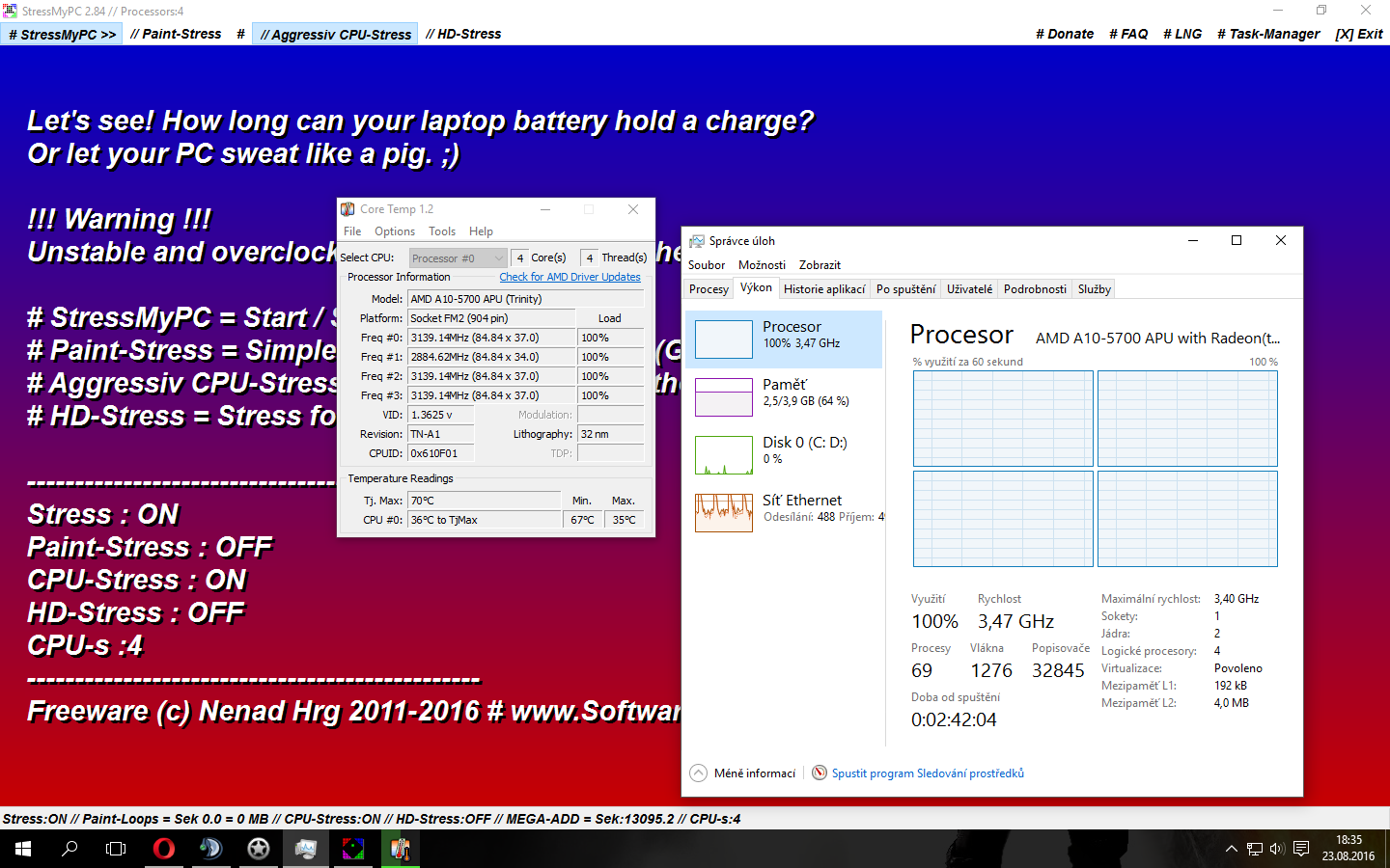

Maximalna zataz CPU sa vytvara napr. pomocou prime95, das si tam torture test, a vyberes napr. ten m…
MM.. 23.08.2016 18:26
tak hotovo, myslím si, že v poho :) díky za rady! poslední

Jake nastaveni? OMG. Neda sa to najst na netu, na to treba pouzit hlavu a pripadne aj datasheet daneho HWM chipu.
Co presne tam teda vidis v tom Configure u tych jednotlivych hodnot? Ktora je odkial presne? Mas to tam vsetko jasne napisane, tie pismena su tam ako zasadna informacia pre teba, ne na okrasu.
Ak tam je nejaky DTS/core/CPU senzor priamo V DRUHOM STLPCI A NE TIE HOVADINY NAZVY V PRVOM, tak si ho zobraz a skus zatazit CPU, ci nezacne ukazovat normalnejsie udaje.
Alebo skus si aj v core temp nastavit delta temp od tjmax, ne absolutnu teplotu. CPU nemera absolutnu teplotu. A zataz CPu ci to nezacne ukazovat normalne delta od tjmax.
Ano tak si nechaj zobrazeny ten posledny Core, to je teplota citana priamo z CPU. Tie PCH,MCH a ostatne blbosti predtym zrus, aby si videl to Core potom medzi teplotami, teraz ho nevidis lebo mas vela inych blbosti a nezmesti sa tam.
Tu core teplotu mas potom kolko?
Hlasi to CPU ako rozdiel od svojej maximalnej, a program to preratava. z toho dovodu to moze byt blbo ak program blbo zisti maximalnu teplotu, potom logicky bude blbo ratat aj absolutnu, lebo blba maximalna - rozdiel nerovna sa spravna maximalna - rozdiel.
Core temp by mal mat v nastaveniach moznost zobrazit aj priamo ten rozdiel (delta tjmax), ale otazka je ci vobec spravne cita tu DTS (Core) hodnotu z CPU, ak tam je hovadina tak ne, to si mozes tiez skusit.
A zataz CPU nejakym SW trebars kalkulacka daj ratat 50000 faktorial, potom budes vidiet ci to nahodou nezacne citat spravnu hodnotu u toho core. (pisal ktosi na google ku coretempu v diskusii ze pri zatazi to citalo DTS spravne).
Najdolezitejsia hodnota je ale ten delta tjmax, skus to v core tempe nastavit. Z toho potom vies ci to chladi dobre alebo ne.
A ked si to teda v tom coretempe uz nastavil (pise 70° to tjmax), tak to znamena ze to ma 70° menej jak tjmax. Ked budes CPU zahrievat/vytazovat, tak sa ma ta hodnota znizovat. Ak sa znizi napr na 30 pri max. zatazi dlhodobo, tak to chladi stale perfektne, ptz este by sa to mohlo zohriat o dalsich 30° a furt by to bolo pre CPU v norme.
