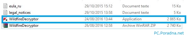

1) Soubory, které jsou opravdu infikované, stahni : http://media.kaspersky.com/utilities/VirusUtilitie s/RU/WildfireDecryptor.zip?_ga=1.69588624.18142111 49.1453294100
2) Na plose si vytvor slozku, pojmenuj ji treba Moje-Slozka, do ji rozbal stahni soubor :
[img=/file/view/26744-capture-jpg]http://pc.poradna.net/file/view/26744-capture-jpg[/img]
3) V rozbalenem souboru ( v tvé Moje-Slozka) najdes soubor : WildFireDecryptor.exe, klikni na neho pravym tlacitkem mysi a "Spustit jako spravce"

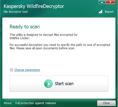

4) Po spusteni zvol START :
[img=/file/view/26746-scan-jpg]http://pc.poradna.net/file/view/26746-scan-jpg[/img]

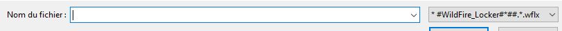

5) Na zaver zvolis !!tvé!! KRYPTOVANE soubory :
[img=/file/view/26747-5-jpg]http://pc.poradna.net/file/view/26747-5-jpg[/img]
• No, vidis sam, ze to tak tezké neni a stoji zato se infikované ci kryptované soubory opravit sam :-)
