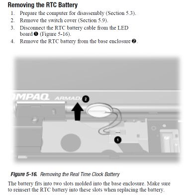

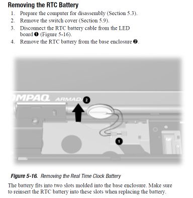

A jak se mám do toho notebooku dostat když je úplně bytelnej? Tak, že si najdeš na netu manuál a po…
jirka44 02.09.2016 18:12
jirka44
Děkuji koupím tu baterii a zkusím ji

Pre notebook Compaq Armada m300 je to batéria CR2016-WR Compaq Armada (CR2016-WR) E500 V300 M300 M70…

tohle by tam mělo pasovat, a když ne, tak stačí ustřihnout dráty ze starý baterie a napájet na novou… poslední
jirka44 03.09.2016 14:27
jirka44
Zkus odpojit knoflíkovku vevnitř a změřit na ní napětí. Nebo ji rovnou vyměň za novou. Pokud tam teda není nějaký exotický kus.
