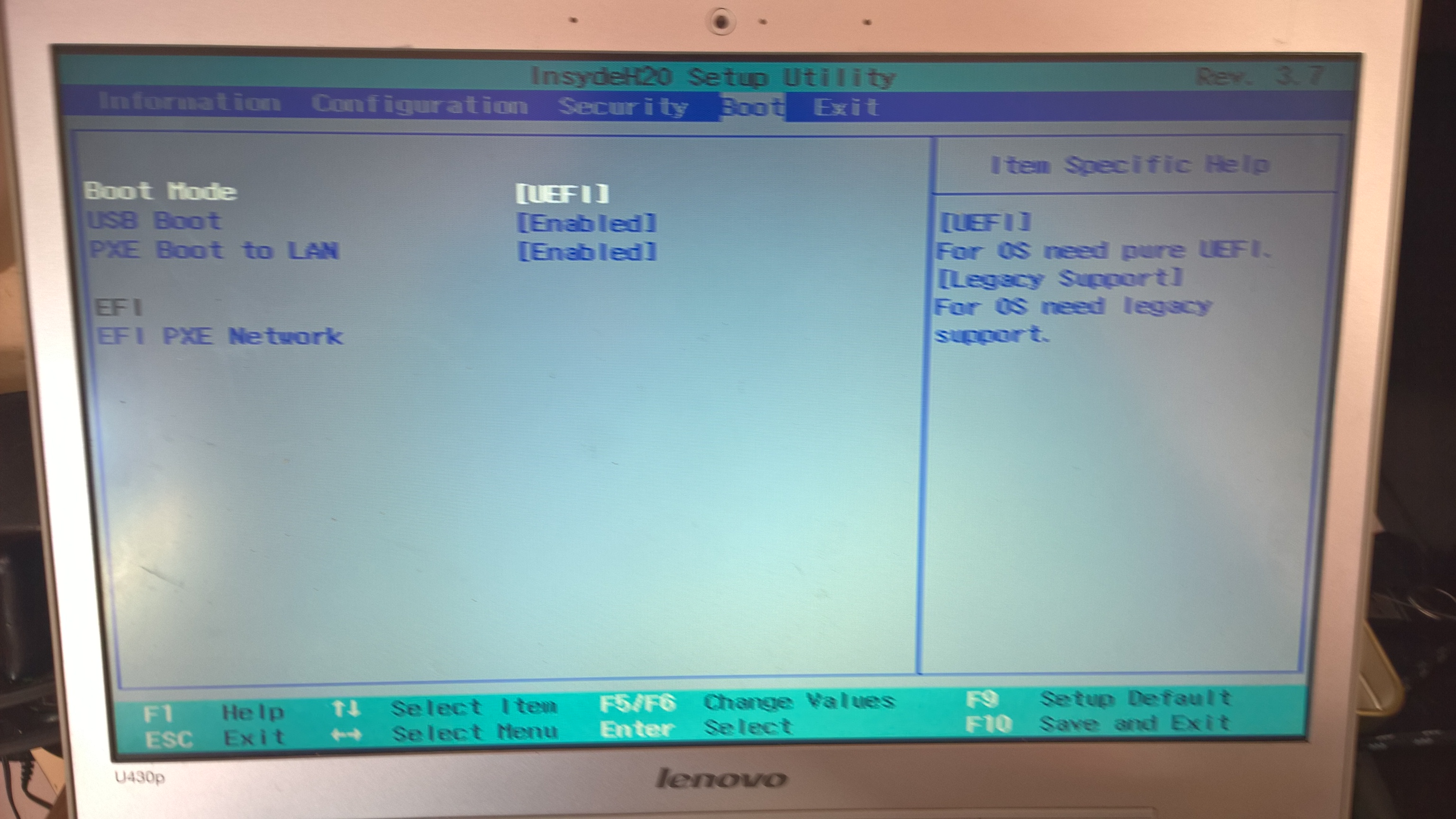

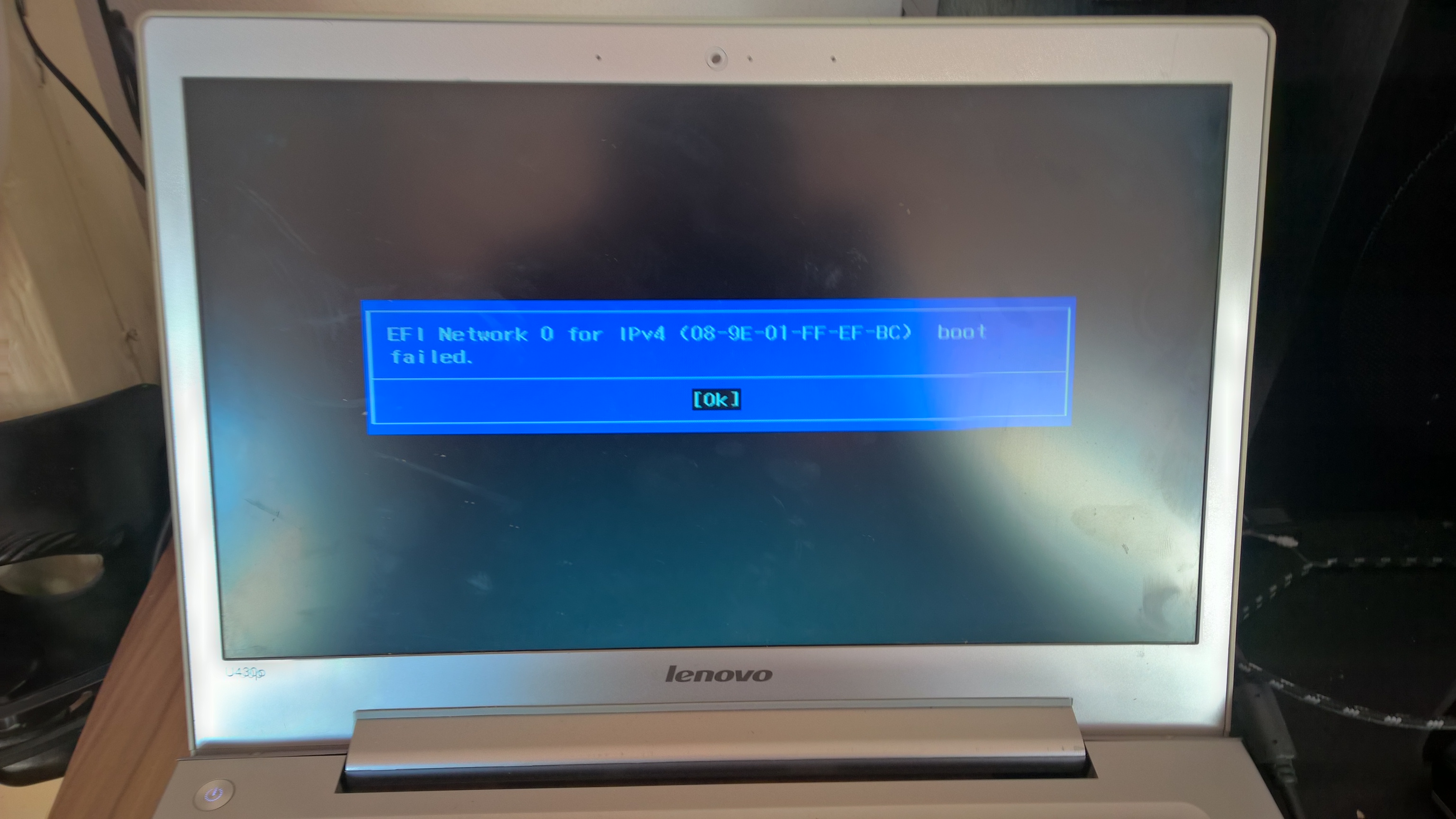

mám takový menší (větší), problém včera jsem nechal přes noc zaplý NTB kvůli stahování a když sem přišel ráno tak na mě svítila hláška z BIOSU (asi to byl BIOS) a v ní "NO BOOTOABLE DIVICE" tak jsem NTB restartoval a všechno naběhlo, ale při používání pc se NTB sekl a nešlo s ním nic dělat(šlo slyšet jako by se disk zasekával nebo tak něco), tohle se opakovalo asi 3x a pak NTB přestal rozeznávat SSHD Disk(V BIOS už vůbec není vidět) a snaží se bootvat jen přes síť (viz. obrázky).

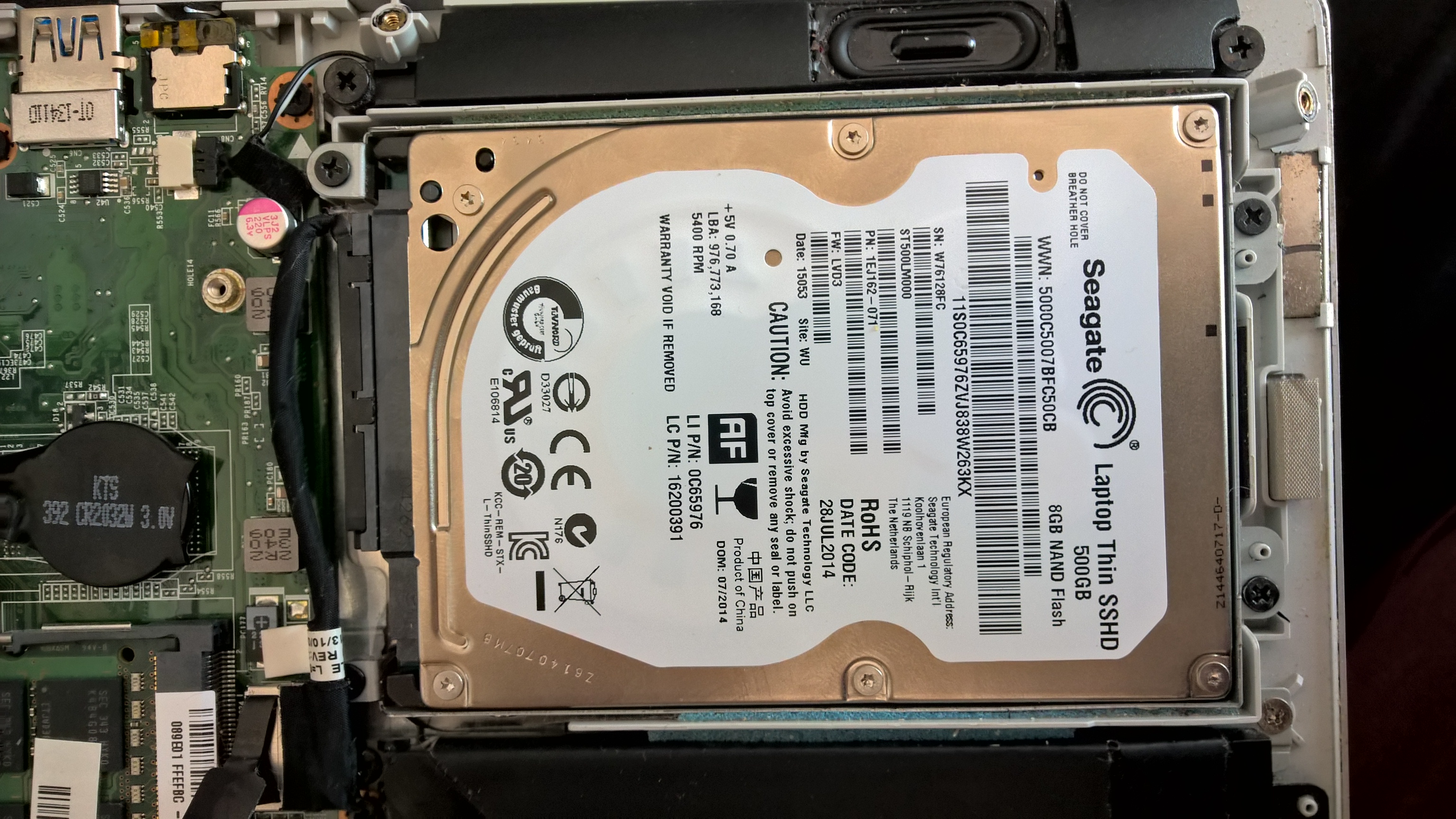

Zkoušel jsem disk odpojit od základní desky a pak zase připojit, a to pak jde slyšet že pracuje ale v BIOSU vidět stejně nejde.

Nevím jak jsem to udělal, ale při zatlačení rukou na SSHD disk se najednou načetl v BIOSU, ale když…

Zakázal jsem BOOT přes síť a vyskočila mi tu nová obrazovka, která tady problikává, když se snažím n…

Ten disk je vadny alebo mas blbe kontakty na plosak. Nejake pokusy tam nieco instalovat alebo zakazo…

Este preistotu skus ten HDD v inom PC, je mozne ze mas problem v notebooku na plosaku, a ne v HDD. A…
MM.. 01.09.2016 14:14
Bylo to tím diskem, byl jsem si odpoledne pro SSD disk a maká skvěle. Tamten sem pak rozebral, měl j… poslední
