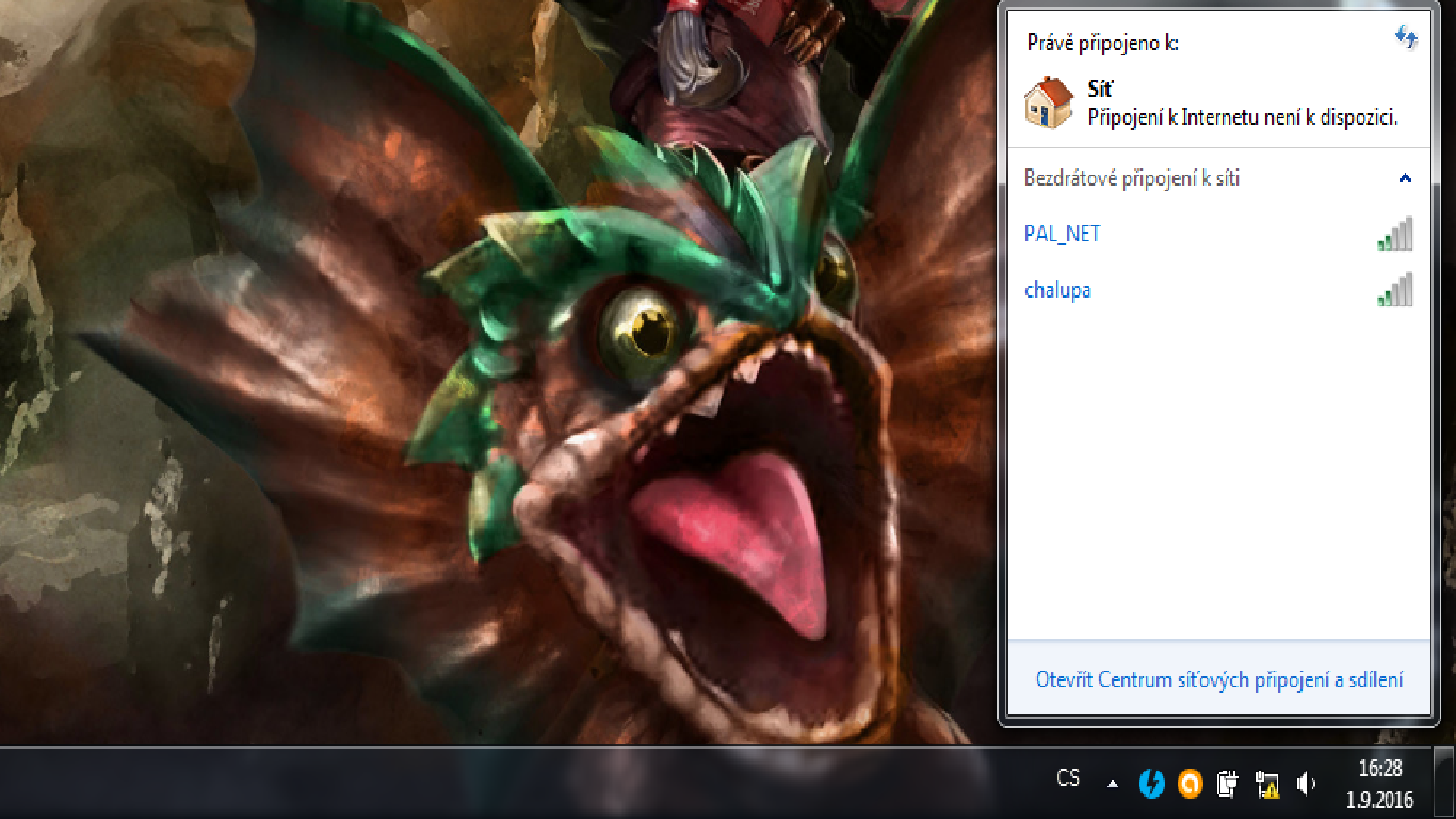

Zdravím, používám modem B3000 od Huawei. Když k němu připojím Ethernetový kabel, rozsvítí se kontrolka jak na Notebooku tak na modemu. Na modemu dokonce zhasne kontrolka WiFi. Jenže v notebooku ten kabel ukázaný nemám... poradíte mi??
Mimochodem k obrázku: Název toho připojení by měl být WLAN1-FG47M8 ale jak vidíte, tak tam není...
Právě připojeno k: Síť.

A pod tím nápis "připojení k internetu není k dispozici" a i na tom panelu dole můžeš vidět že to ne…

To už je ale jiný problém. K síti připojený jsi, jen je špatně nastavena na to, aby fungovalo připoj…

A můžu se zeptat jak a kde jí mám nastavit??

Dole máš "Otevřít centrum...". Správná nastavení je v manuálu k modemu od strany 13 dál.
