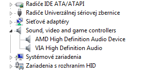

Tu je obrázok zo správcu zariadení môjho PC. Ako vidno, pod zvukovými controlérmi sa u mňa nachádzaj…

Tu je obrázok zo správcu zariadení môjho PC. Ako vidno, pod zvukovými controlérmi sa u mňa nachádzajú 2 zvukové zariadenia:
1. AMD (mám gr.kartu od výrobcu AMD) = zariadenie na prehrávanie zvuku cez HDMI výstup
2. VIA - zvukový čip na zákl.doske = normálna zvuková karta
[26814-2016-09-03-194910-png]
A máš vôbec HDMI output na zvukovke povolený? Pozri - PTM klik na ikonu repráčika vpravo dole - vybrať Možnosti ovládania zvuku - malo by tam byť AMD HDMI Output - označiť/aktivovať.
Vtip je v tom, že týmto sa prepojí zvuková karta s HDMI a potom pôjde cez HDMI konektor obraz i zvuk. Bez tejto aktivácie ide len obraz cez HDMI.
