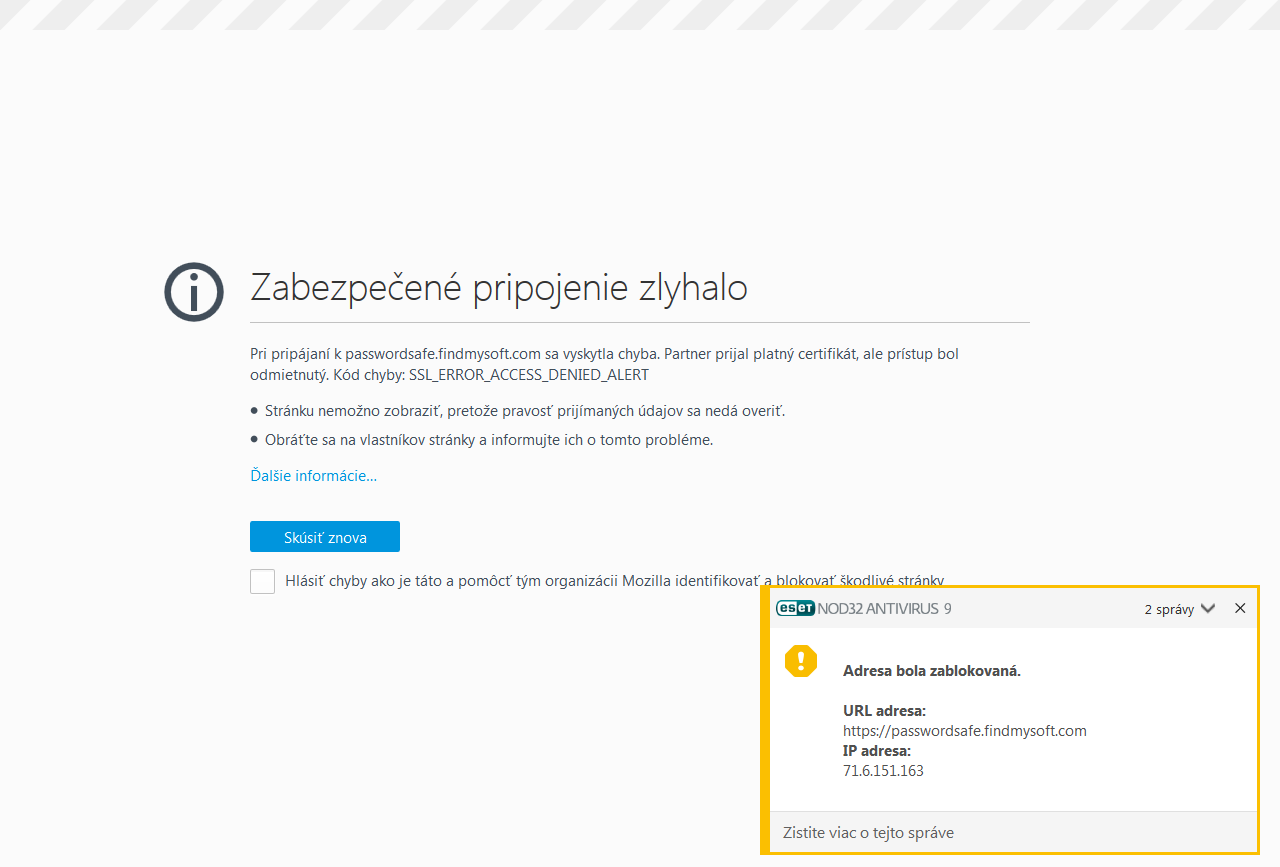

Přidat otázku mezi oblíbenéZasílat nové odpovědi e-mailem ako obist blokovanie firefoxu stranok so zlym certifikatom ?
pozeral som si stranku tohto programu
quickstart.shtml
prve youtube video na stranke islo prehrat
podtym je adobe flash video ktore ff blockol
pod tym je link na video passwordsafe.findmysoft.com, kde som si to chcel pozriet, ale pri otvarani <obrazok priloha>
neda sa cez to preklikat. kde mam pridat vynimku alebo ako to vypnut celkom vo ff ?

Vždyť flash plugin nemáš nainstalovaný, aspoň jsi to řešil a nevyřešil. NOD32 to blokuje, dokonce ti…

toto urobi eset raz za cas. vacsinu tych blokovani je sam ff blokovac

prerusil som ochranu - vypol to residentne tvoj link isiel, vsetko ok ten moj - rovnaky link v prvo…

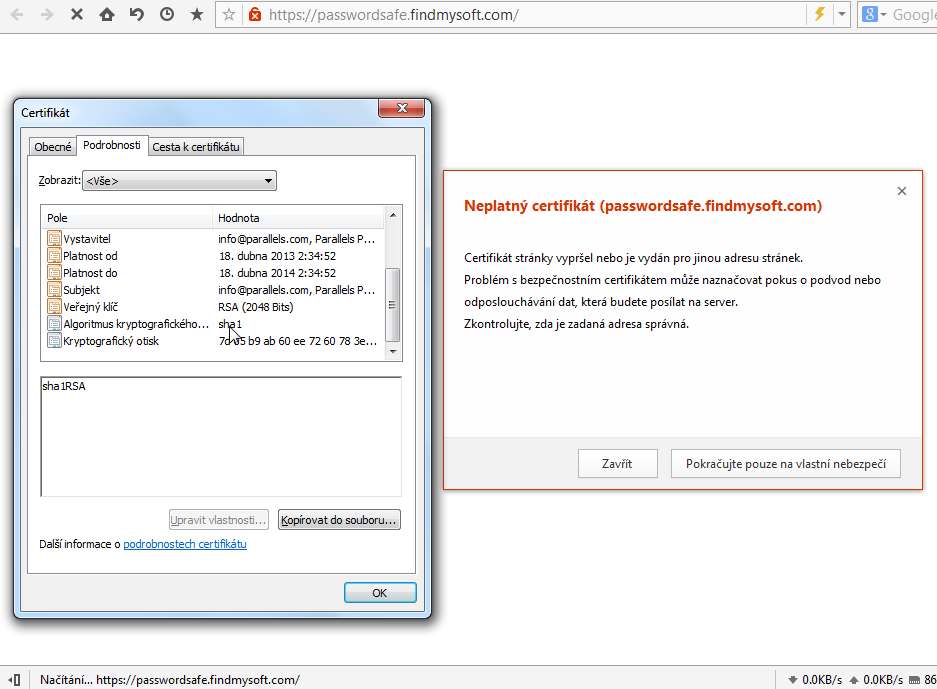

passwordsafe.findmysoft.com vs. passwordsafe.findmysoft.com Chyba je v autorovi webu, který nabízí n…

naopak. poskytuje něco na základě klamání. eset i zrzavej pes dávají zavádějící informaci. certifiká…

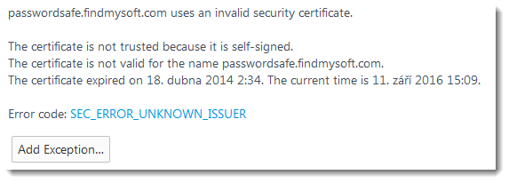

Já si myslím, že ta varování jsou namístě. Někdo dává odkaz https, ale ve skutečnosti to zabezpečení…

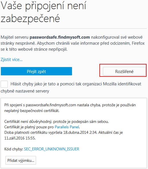

kde mam pridat vynimku No přece ve Firefoxu, když se tam chceš takhle dostat. [http://pc.poradna.n…

To je při prvé návštěvě stránky, kdy se jaksi FF zeptá. Pokud jste ovšem v obvyklém pominutí smyslů…

Pokud tam chybí tlačítko Rozšířené, zkus tenhle postup: 1-v nové záložce zadat about:config, potvrd…

certifikát vystavila sama stránka- to je neprůchozí.:))
ten moj - rovnaky link v prvom poste, eset to blokol ale nie ako pop up male okienko pri tray ,ale priamo v priehliadaci, ale dalo sa to prekliknut dalej ze Ignoruj, tak som isiel dalej, ale potom to blockol firefox tym certifikatom ako prvy raz.
cize stale je problem ff, resp. certifikat
co mas ine v tvojom linku ?
naopak. poskytuje něco na základě klamání. eset i zrzavej pes dávají zavádějící informaci. certifikát vystavený sám na sebe. to si tam mohl taky přečíst. :-D další dotaz tipuju na zasekaný win, ačkoliv eset, nebo hesla v piheli, účet vygumovanej.
Já si myslím, že ta varování jsou namístě. Někdo dává odkaz https, ale ve skutečnosti to zabezpečení neposkytuje. Takže chyba je na straně webu/autora. Mimochodem Maxthon to hlásí obdobně, stejně jako Firefox a ostatní prohlížeče.
1-v nové záložce zadat about:config, potvrdit hlášku zabezpečení
2-do vyhledávacího pole zadat "dhe"
3-dvojklik na security.ssl3.dhe_rsa_aes_128_sha (změní se z true na false)
4-dvojklik na security.ssl3.dhe_rsa_aes_256_sha (změní se z true na false)
5-zavřít záložku s about:config a reloadnout stránku, která nejde načíst.
To nebude to pravé - ořechové. I s těmi změněnými předvolbami to vyhazuje tu hlášku. Navíc - tyhle předvolby se nemění, ani když se ta výjimka přidá "ručně".
