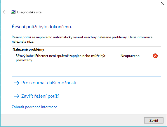

Byl jsem nucen převést svůj komp do továrního nastavení (důvod=jakási nepovedená aktualizace, která jej zcela zablokovala), čímž se problém částečně vyřešil, bohužel jsem však zjistil, že mi nefunguje kabelové připojení Ethernet. Zkoušel jsem už leccos, ale stále se mi nedaří ho aktivovat. Bezdrátová wifi běží bez problémů. Mám upgradovaný Windows 10, komp zn. Lenovo IdeaPad B590.

Kde přesně by mělo co svítit? Nerozumím. Zkrátka se mi objevuje toto:

Kde přesně by mělo co svítit? Nerozumím. už nerieš, vieš uviesť presný model notebooku ?

Tak už mi to nakonec funguje (snad, doufám, že ne jen prozatím). Počítač si vyžádal ještě jednu aktu… poslední

Je sieťová karta nainštalovaná ? Kto je uvedený ako výrobca ovládača ?
ledka na sieťovke/rotri svieti ?
B590XXXXX ?
XXXXX nájdeš na spodnej starne.
Neviem čomu ty hovoríš továrenské nastavenie, ale keď Lenovo pre tento typ nemá ovládače, je isté aj vzhľadom, že ti už skončila záruka, že tam bol pôvodne z továrne nahratý iný systém. Ten model som už inštaloval a je tam sieťovka od Realtek. Takže ak si tam dal mentálne zaostalý W10, je dosť pravdepodobné, že tam nainštaloval nefunkčný ovládač. Stiahni ho a nainštaluj z realtek.com

nefunkční w10 (ihned, nebo časem po nesmyslných automatických aktualizacích ovladačů) jsou ve velké míře zaviněny hlasitě propagovaným ale nefunkčním upgradem z předchozího systému.
1) čistá instalace w10, ihned zakázat aktualizaci ovladačů
2) ovladače ručně: chipset, restart, pak ostatní.
