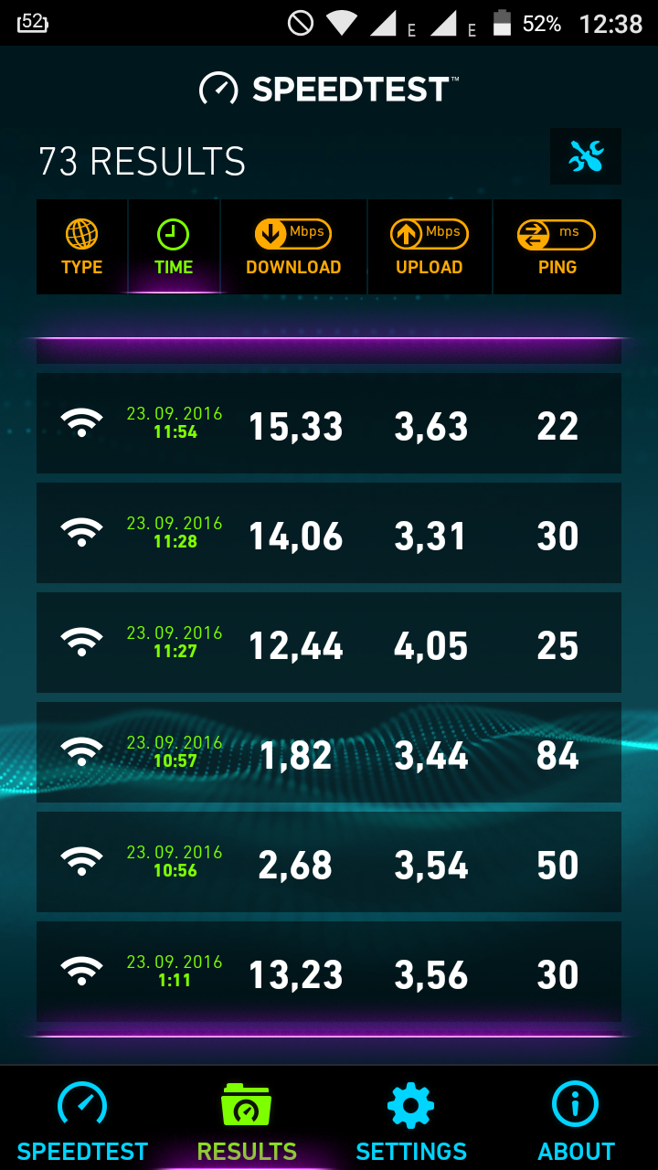

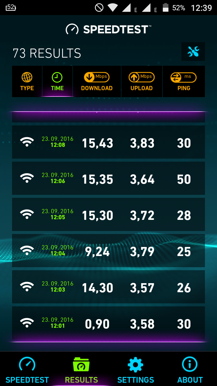

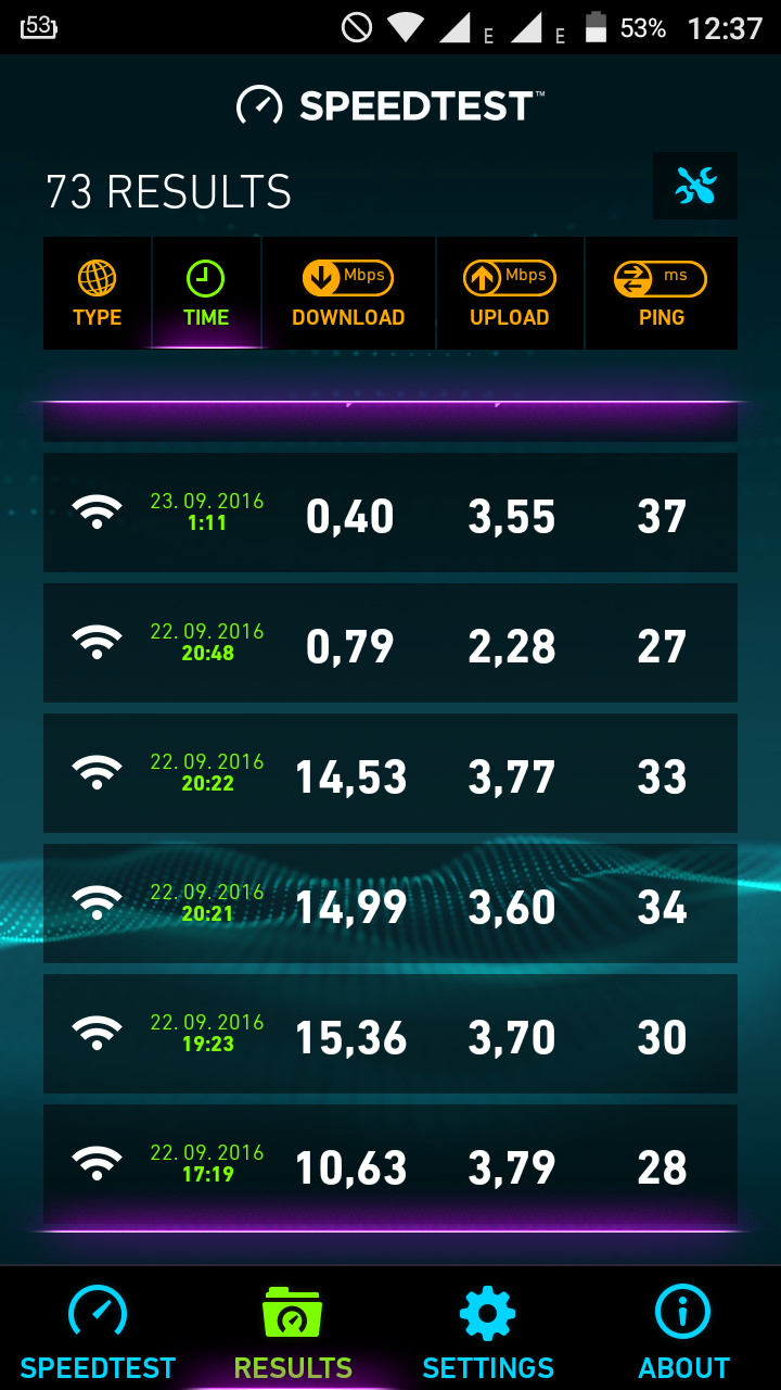

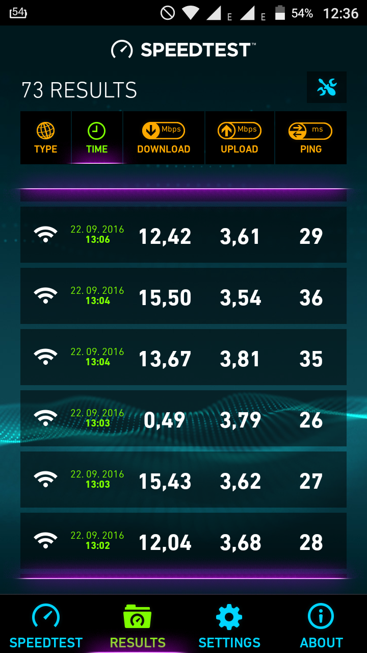

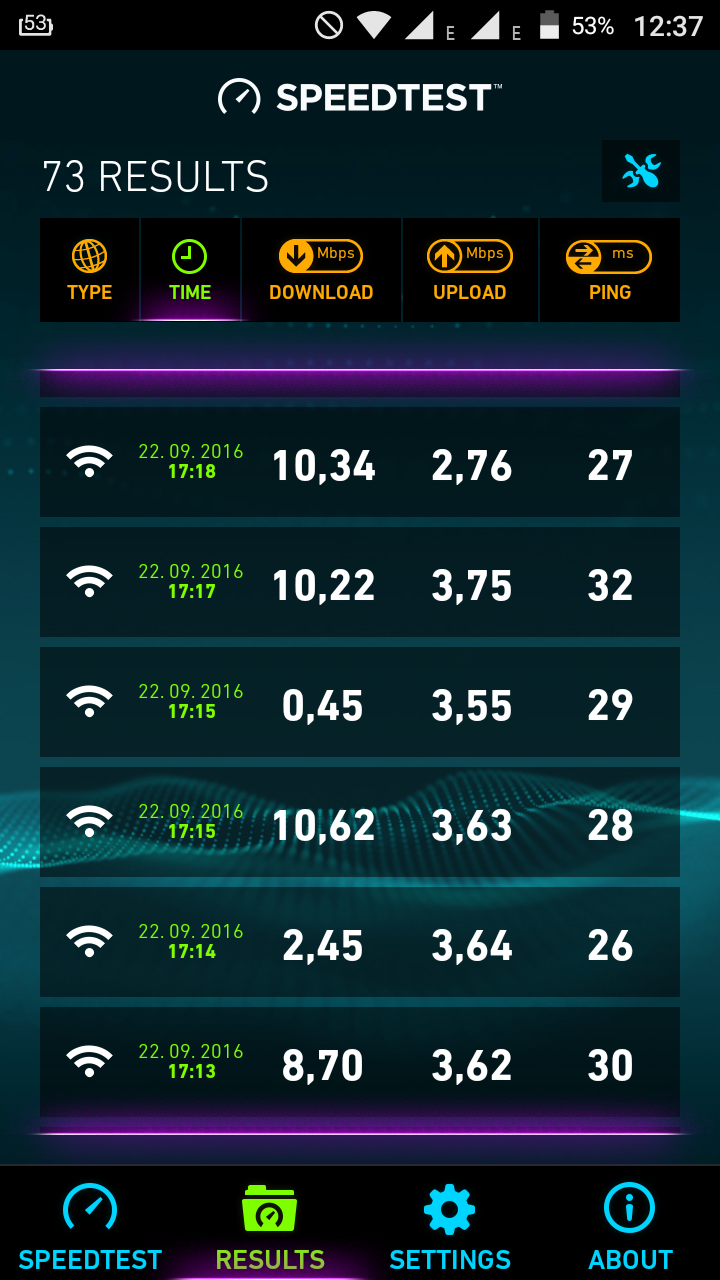

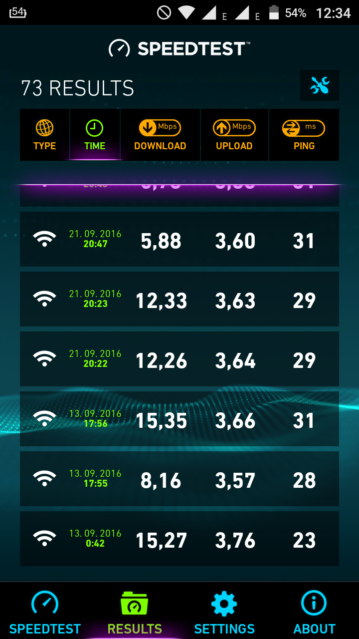

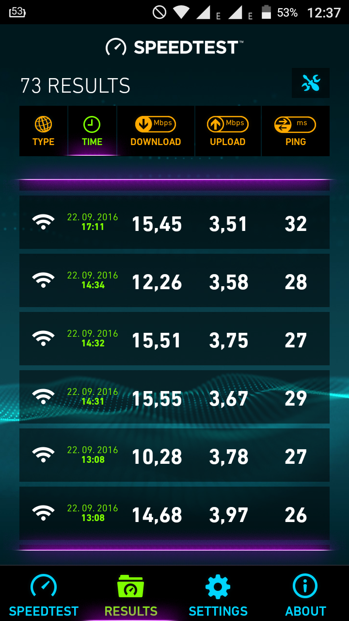

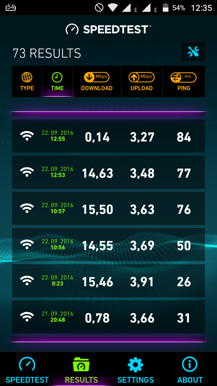

problém je, že přes Wifi (2.4 Ghz) když chci sledovat jakékoli video tak strašně pomalu načítá, testováno přes Speedtest a zjístil jsem že buďto je ping na 80 a rychlost 15 Mbps, nebo naopak ping v normálu 25 ale rychlost 0.70 Mbps, testováno 10x po sobě a jednou je rychlost dobrá a podruhé je rychlost hodně špatná..

Přikládám screen z mob.

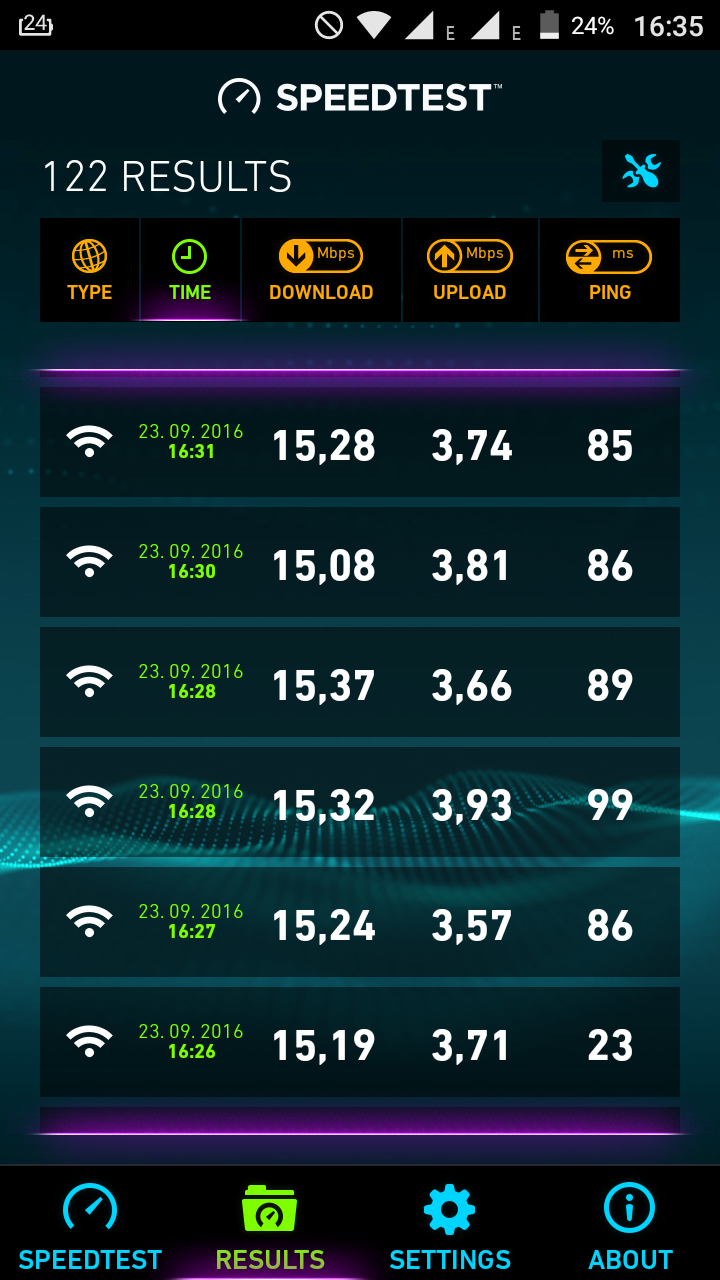

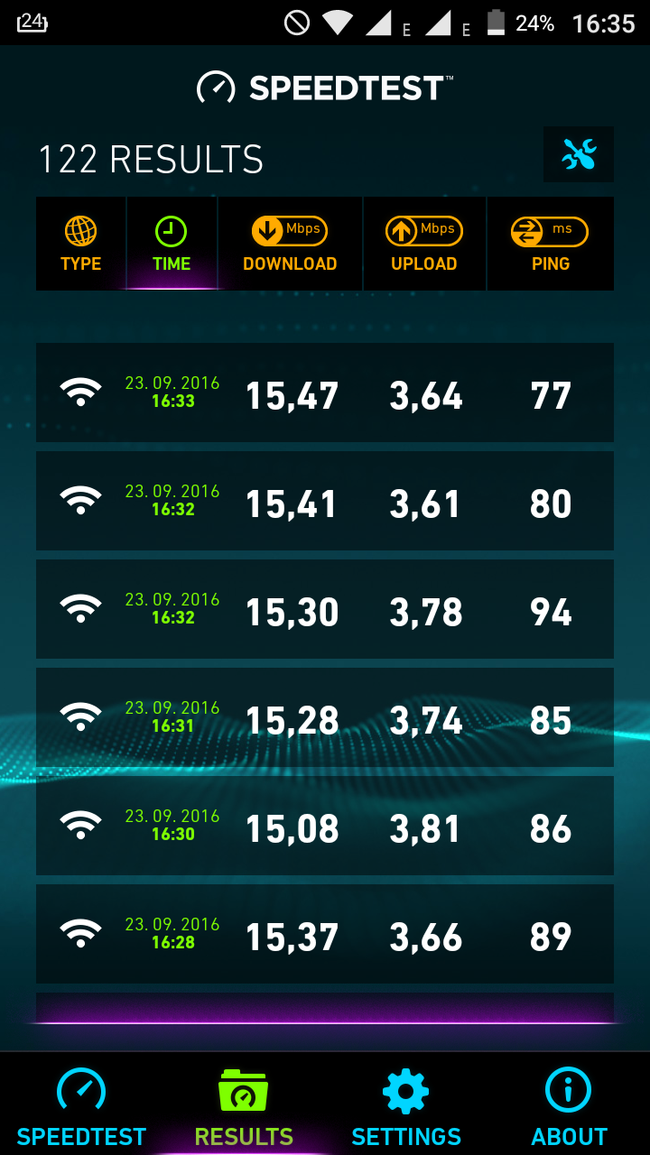

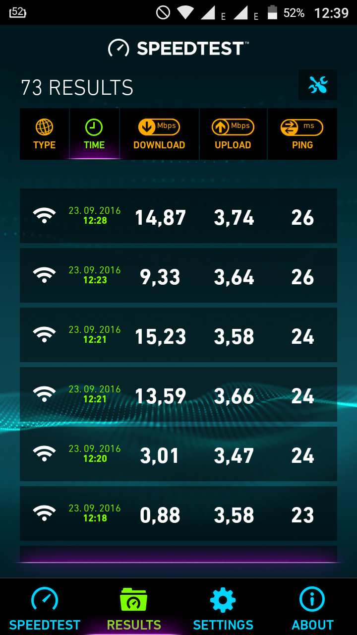

Aktuální nastavení mám:
Wifi roaming: zapnuto
Izolace AP: ZAPNUTO
Krátké GI: VYPNUTO
WMM: zapnuto
Ochrana: zapnuto
Vysílací výkon: 100%
a neregistruji žádnou dramatickou změnu..

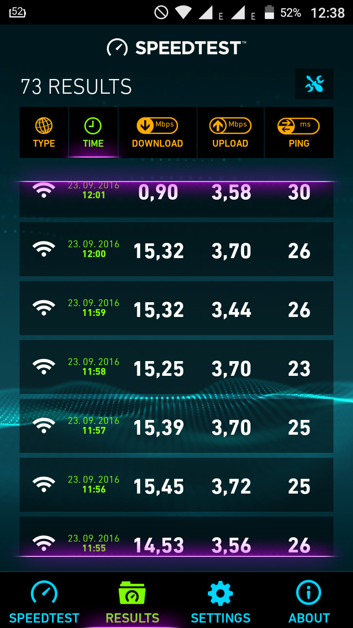

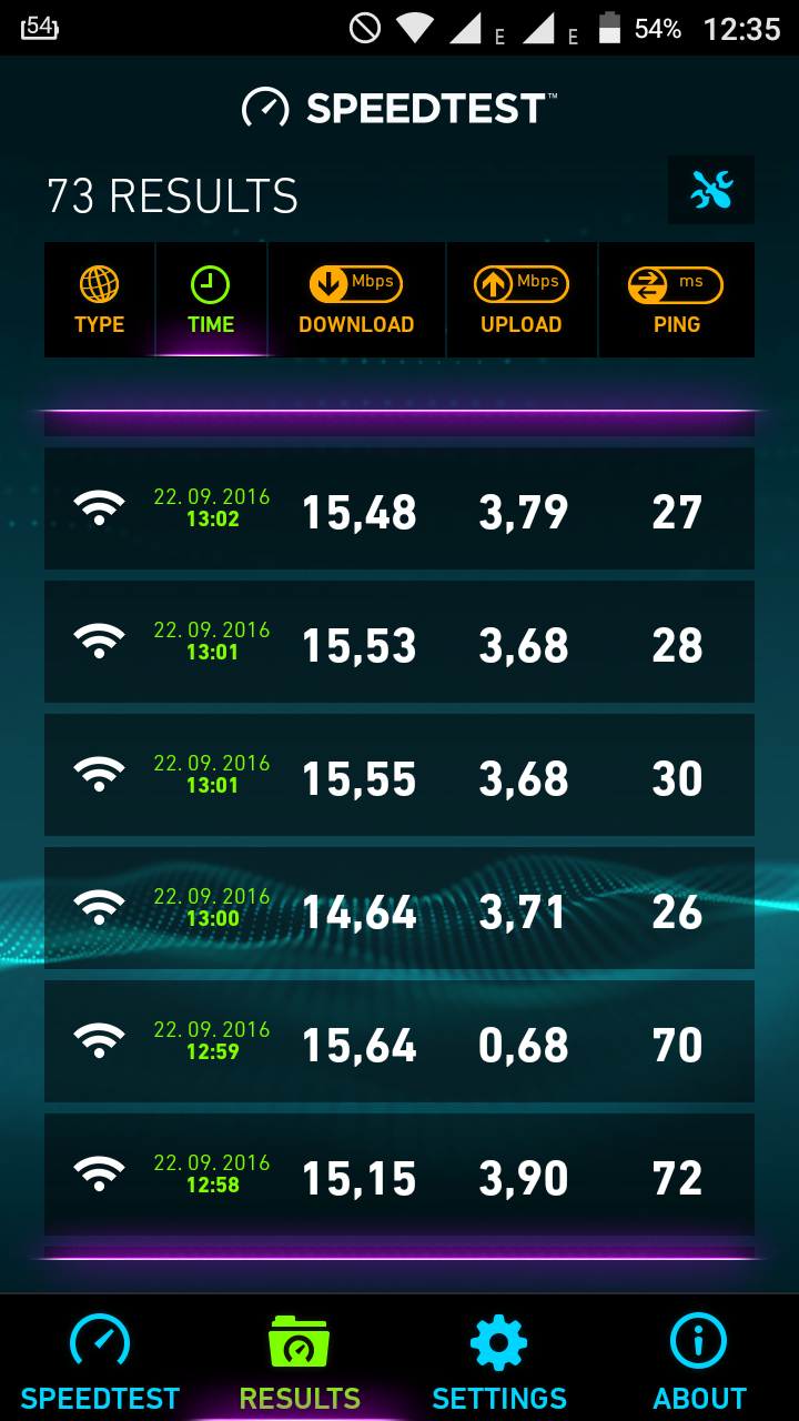

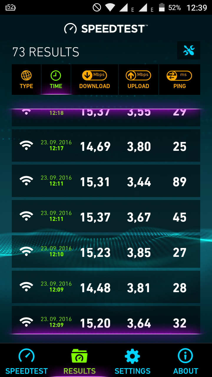

Testuji to přes SPEEDTEST a rychlost zatím dobrá, ale ping nad 80
Screen:
Ping davaj na svoj router ked chces testovat svoje wifi. Ak sa ping oneskoruje niekde dalej, tak hladaj problem na inych sietach (napriklad na sieti providera).
Zatím jede Wifi dobře, uvidím jestli se něco změní..
