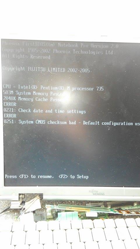

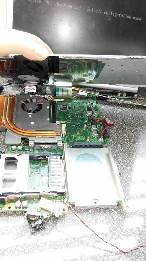

Tak jsem vše odebral, nechal jsem jen RAM a větrák, najelo mi na pc toto...
Baterie pro CMOS - vyměnit. A pokud tam ještě je nastavení konfigurace disku a podobných věcí, mastavit
