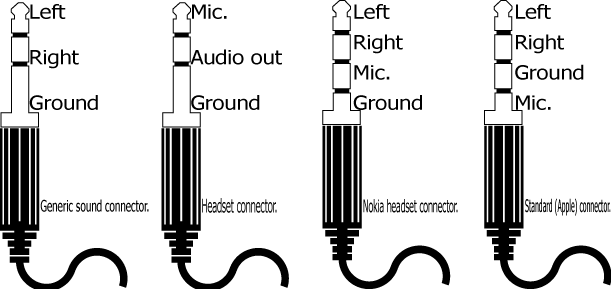

Nemá náhodou čirou ten notebook kombinovaný jack sluchátka/mikrofon (čtyřpinový, neboli TRRS konekto… nový

Problém může být taky tím, že existují dvě varianty zapojení toho konektoru. poslední
