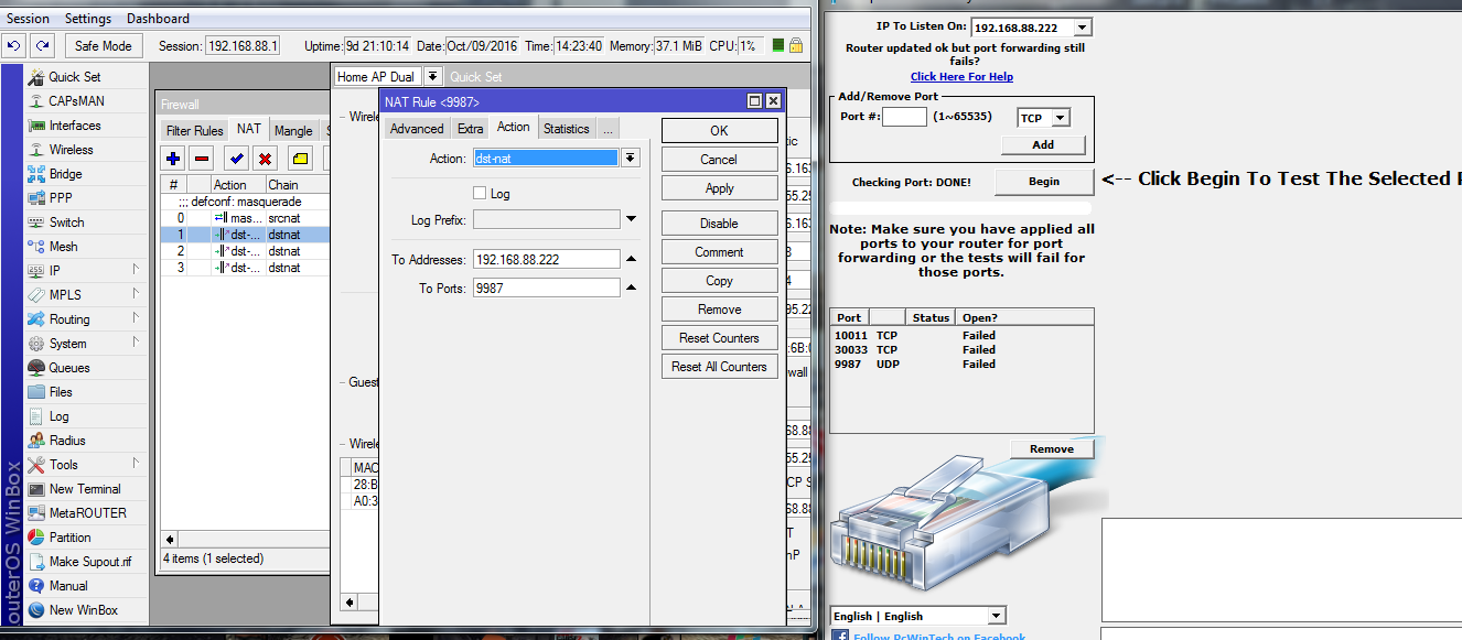

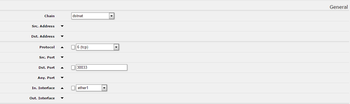

Zdravím,
snažím se založit Team Speak server, ale nedaří se mi otevřít porty.
Postupuji podle tohoto návodu.
Veřejnou IP přímo v mikrotiku mám.
Statickou IP PC na kterém se to snažím hostovat taky mám (192.168.88.222).
Ať se snažím sám připojit přes veřejnou IP jak chci, nepřipojím se. Přes loopback normálně server funguje.
Zkoušel jsem i různé port-check sofrwary, ty také hlásí že porty nejsou otevřené.
Úplné odříznutí firewallu přes services.msc také nepomohlo.
Nastavení mikrotiku je v příloze
Od ISP jsem připojen přes WiFi.
ISP---antena---Mikrotik---PC
Nějaké nápady jak to zprovoznit?

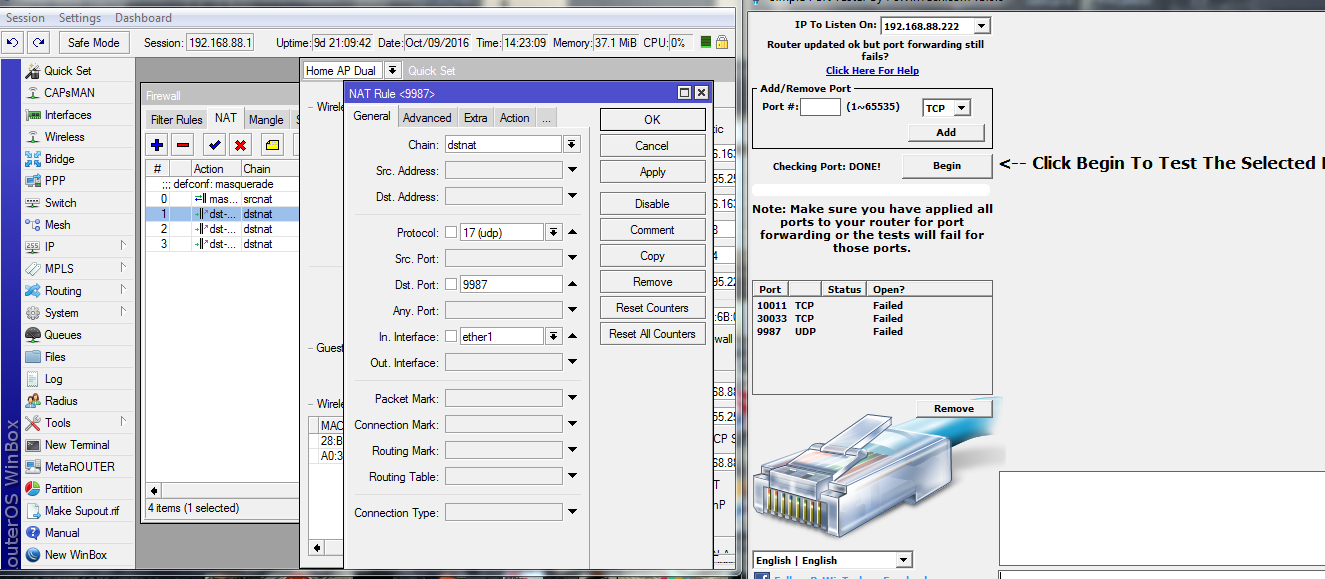

In. Interface je interface, na kterém paket vstupuje do routeru. Ten ether1 je správně?
kravitch 09.10.2016 14:21
kravitch
ether1 je WAN (z anteny do routeru) Mám to nastavené jak je napsané v té kapitole 7 [27091-vystriz…

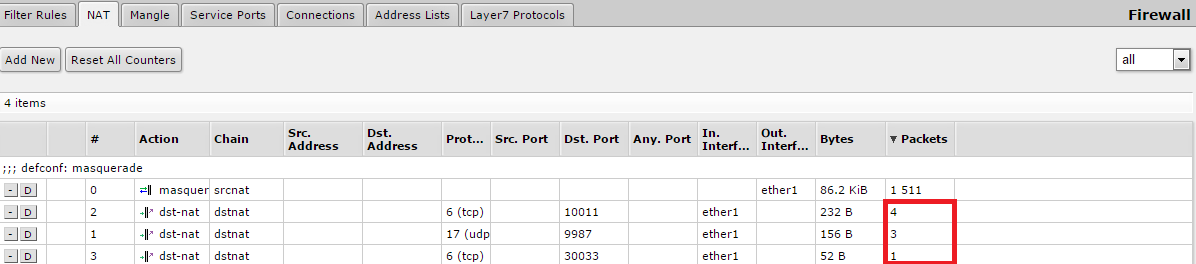

Nepomohlo. Žádné pravidlo jsem do firewallu nepřidával. Každopádně v NAT se u "Packets" vždy zvedne…

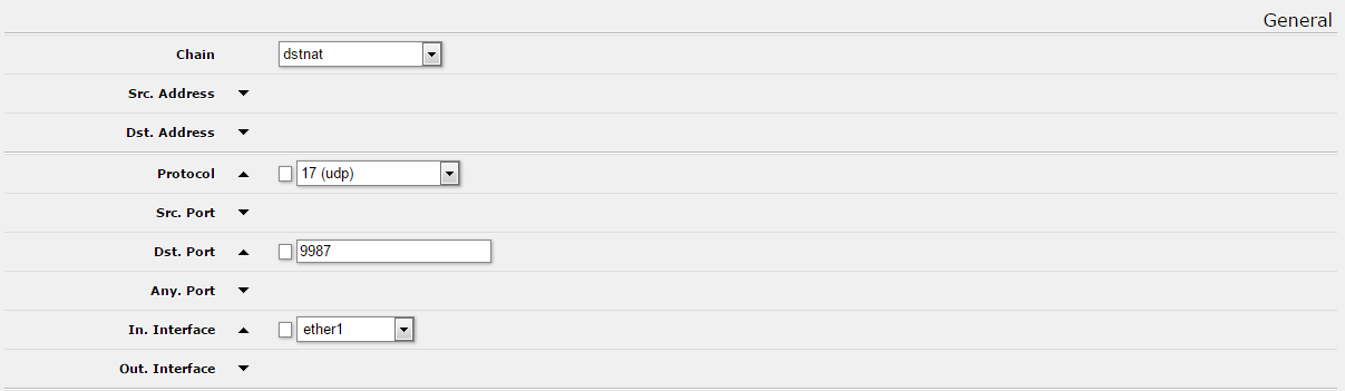

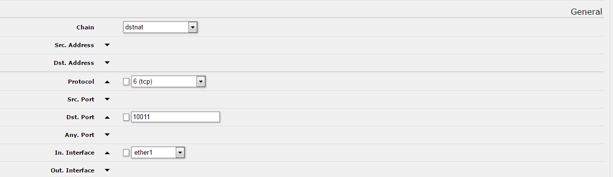

[27091-vystrizek-png]
[27092-vystrizek2-png]

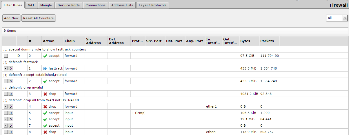

A to nove pravidlo musíš mít před tím podlením výchozím, které dělá drop all (všeho, co neprošlo pravidly nad tím)
Tady je Firewall-
[27093-vystrizek3-png]
