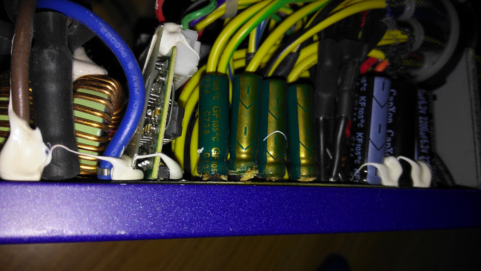

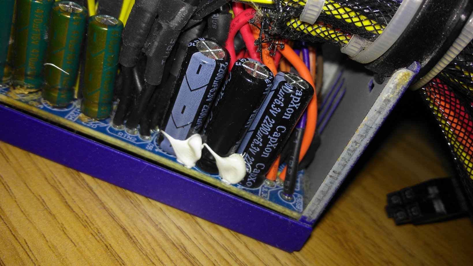

ROzebral jsem zdroj a vidím hned 4 vyteklé kondíky + 1 kondík je nafouklí..Potřebuji nějakou stránku kde najdu přesný typ tohoto zeleného kondenzétoru + toho černého.
Ty 4 černý co vidíte je úplně stejný stím černým nafouklím Děkuji ViZ foto

Jasné,ale u těch zelených nemam nic napsaný napětí kapacitu jen teplotu

Bude to z druhé strany a přečteš to po odpájení.
karel 09.10.2016 22:56
Aby na druhý straně nebylo to co zbývá u těch dalších 3zelených kondíku
Aiser 09.10.2016 22:57
Aiser
Já teda na té prostřední fotce vidím na těch zelených 470uF/16V, jestli jsem to správně přečetl.
karel 09.10.2016 23:00
Jžš -_- pardon už to vidím :D mohl byst emi poslat rači stránku kde to objednat přesný parametry z t…
