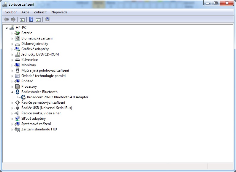

Dobrý den, mám takový problém s funkčností web camery a mikrofonu. Notebook mám tento: http://support.hp.com/cz-cs/drivers/selfservice/hp -pavilion-m6-1000-entertainment-notebook-pc-series /5259226/model/5293041?ssfFlag=true&sku=B7S57EA a zde jsou i nějaké ovladače (nevím které stáhnout) Notebook mám kupovaný z druhé ruky, web cameru i mikrofon jsem do včerejšího večera nezkoušela (od koupě) skype, CyberLink YouCam (stáhla jsem) a facebook mi píše, že webovou kameru nenalezl to samé mikrofon, nevím jestli to mám zapnout někde na klávesnici a nebo zkusit stáhnout ještě něco jiného, prosím o radu co s tím. Děkuji. :)
Spusti zo Štartu devmgmt.msc a to okno ukáž.
sakraforte 11.10.2016 10:06
sakraforte
doufám že to je správně

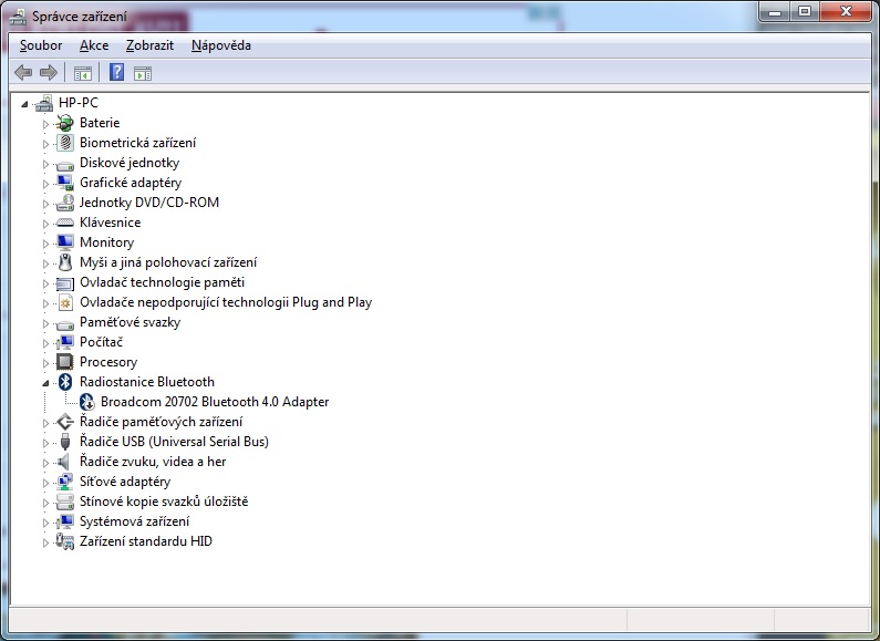

Foxina 11.10.2016 10:11
Foxina
klikni na Zobraziť a potom zobraziť skryté zariadenia
sakraforte 11.10.2016 10:52
sakraforte
a co ted? :)
Foxina 11.10.2016 11:42
Foxina
Ak nie je niečo zaujímavé v Ovládače nepodporujúce technológiu PnP, tak.. ju tam 1. nemáš 2. je neja… poslední
1. nemáš
2. je nejak zakázaná (ale klávesnicou ju nepovolíš, takú klávesu tam nevidím)
3. je vadná
4. fyzicky odpojená
5. Nie je nainštalovaný správny ovládač radiča USB3 od Intel
rozklikni radiče USB
