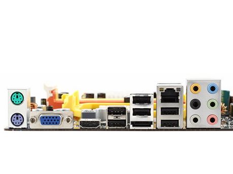

Pretoze mas dosku P6t deluxe a mas tam obycajnu integrovanu zvukovu kartu ty deges

mas tam obycajnu integrovanu zvukovu kartu ty deges máš tam ADI® AD2000B 8 -Channel High Definitio…
