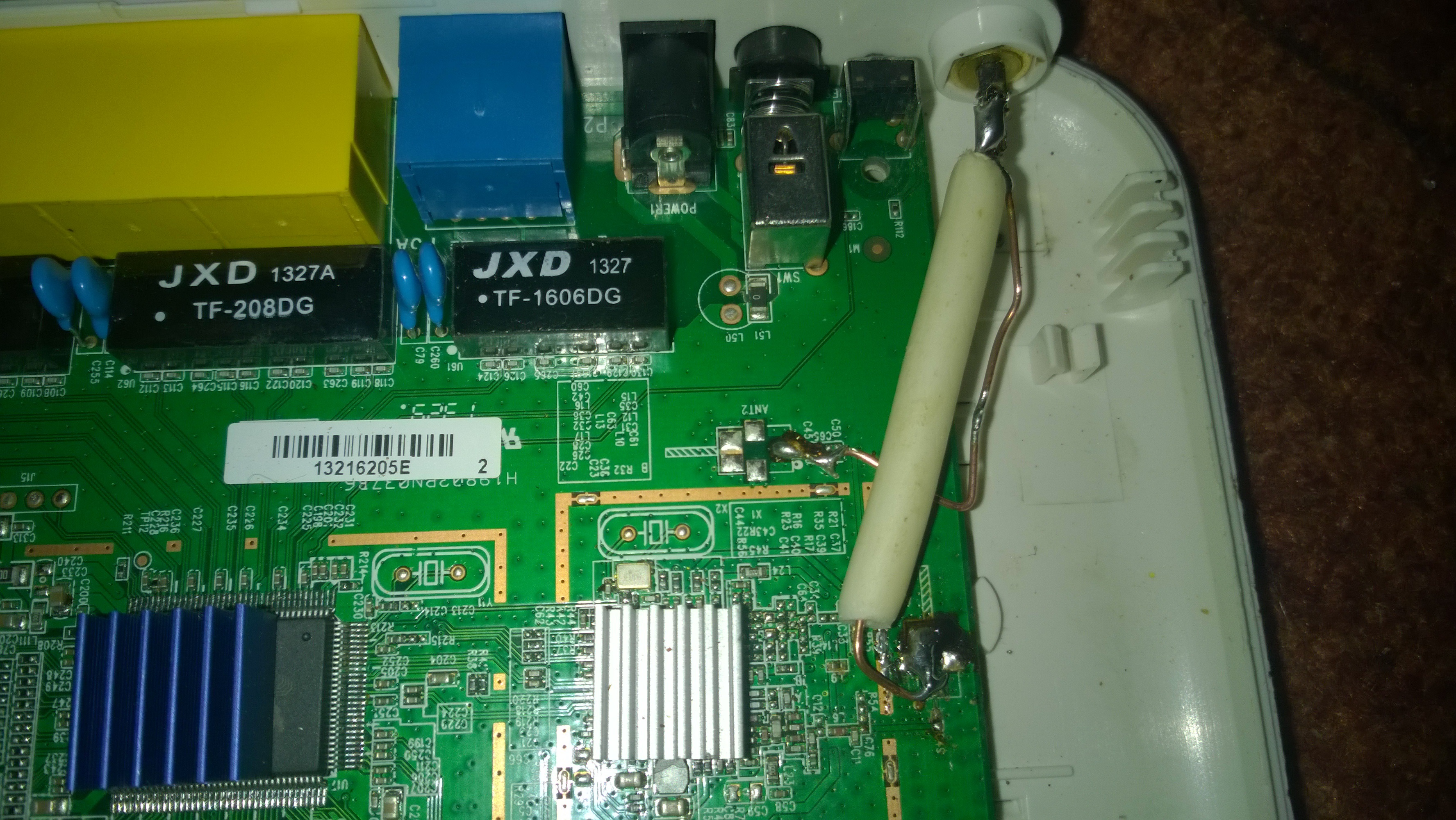

objednaný sorry:-D Jo a dodám, že jsem s notasem 1.5 m od mého routeru (Asus rt-n10 ve škatuli jinéh…

:-D Dobrý bastl. Tady ale problém nebude. Tipuju spíš odehnilý zdroj k routeru (velké zvlnění na výs…
mif 16.10.2016 17:21
Za bastl se omlouvám, co bylo po ruce to jsem pájel, přiznám se že jsem to dělal poslepu... (potřebu…

Ne, jinej router (s wifi) nemám, ale je jasné, že to je routerem, ani mobil se nedal připojit k wifi, byla chyba v zapojení vývodu antény, (ještě že tam je 2x) tak jsem to správně zapojil, ale signál je slabý furt. I když už wifi jede. I na mobilu.
Wifi je pěkná mrcha, když na kus drátu to nechce jed. A co je v anténě?? Drát...
U mě je ten problém, že mám anténu i obal z jiněho routeru, a to bude ta chyba.
Takže trafo bylo 7V/700 a dal jsem 12V/700 a změna žádná. Furt 3 čárky. Navíc ty dvě 12V/700 mají prapodivný zvuk po zasunutí do 230V, takže nebudu riskovat, ted jsem dal značkové trafo (stabilizované) ale jen 350mA a ted jedna čárka.
Takže z5 7V/700mA a hotovo, a zítra mám stejně noví, takže na to kašlu. A bude sloužit jen jako router bez wifi(ten starej).
