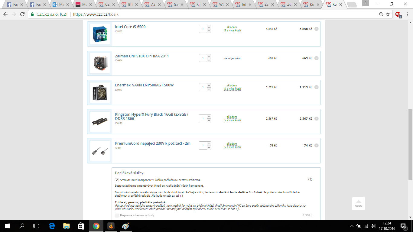

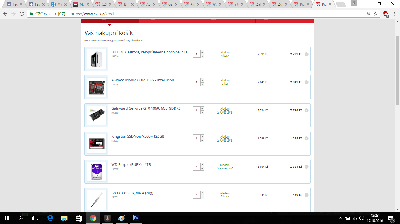

Zdravím lidi,
chtěl bych si koupit "pořádnou" herní mašinu, ale nechce se mi platit peníze navíc hotový pc, tak jsem si ho tak nějak složil u czc a potřeboval bych aby mi někdo na to juknul a dyštak prosím navrhl třeba levnější díl, který by fungoval tak nějak stejně, nebo opravil chyby, jestli tam nějaké mám. Bohužel nevím jak odkázat na můj košík, tak sestava je dole v obrázcích.
Budu moc rád za každý názor.
SSD 120GB je málo. Každá hra se integruje do systému a pokud chceš využít rychlost SSD,tak se vše in…

Aha, já ten SSD zamýšlel na zrychlení systému, nevím právě jak to funguje s 2hým HDD, takže by to tř…

Ano,systém tím zrychlíš,ale říkám,software (hry) si vytváří složky přímo na systémovém disku - Progr…

Najideálnejší voľba a je 256-512GB SSD + 1-2TB HDD

Celý blbě,shit zdroj,kombo MB a na DDR3 RAM atd....

Proto to píšu sem ;) Celou dobu jsem na NTB, ale bohužel ten se moc upgradovat nedá a bohužel už dos…

Tohle je spatne, spis dej cenovy limit nad ktery nemuzes jit a neco ti slozime. Monitor mas? OS ma…

No takže zkusil jsem to, ale bohužel asi tak velký montér nejsem :D tak kdyby sem se vešel do 30 000…

SSD 120GB je málo. Každá hra se integruje do systému a pokud chceš využít rychlost SSD,tak se vše instaluje na něj. Ovšem třeba instalace GTA 5 zabere 65GB + OS nějakých 20GB a máš to SSD skoro plné a jednu hru nainstalovanou. Na dobrou herní mašinu tak 500GB.
