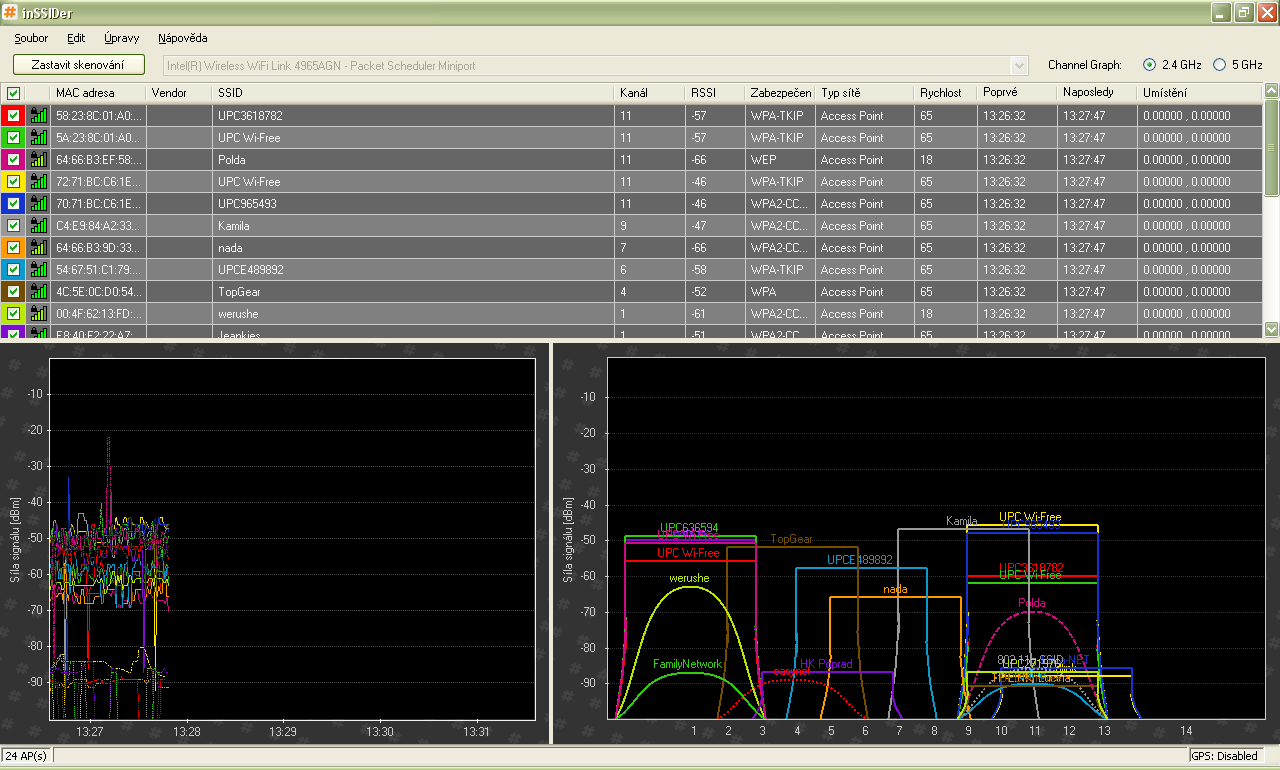

router: zkontroluj inssiderem bordel ve vzduchu a hledej, kde je trochu volno.
pokud ten router spravuješ ty, wifi se dá přeladit.
kvůli mobilům zrušit všechny automatické volby, dát napevno: security wpa2 + aes, bandwidth 20mhz.
pokud je to starý géčkový model, rovnou ho vyhoď.
