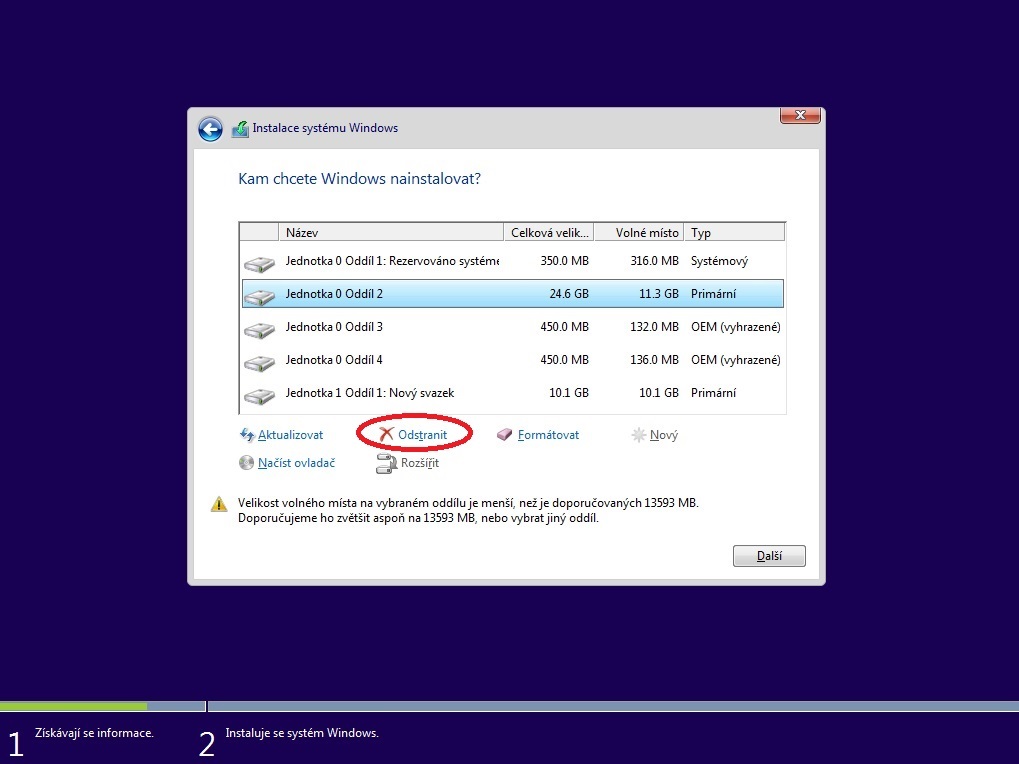

Při instalaci odstraňte všechny diskové oddíly - vzhledem k tomu, že jde o Lenovo, jich tam bude tři pr....tedy šest půlek.
Ovladače: po nainstalování W10 spusťte Windows Update, stáhnou se potřebné ovladače, nainstalují se, restartujte. Potom stáhněte z webu Lenova System Update: https://support.lenovo.com/cz/cs/documents/ht08013 6 spusťte, nechte vyhledat ovladače a nainstalujte.
A ten Lenovo system update mi stáhne všechny potřebné ovladače - čili chipset, gpu atd..? A ty oddíly, jak se odstraňují??
Nabootujte z instalačního DVD Windows 10 a tam to najdete.
Ano, LSU stáhne vše potřebné.
