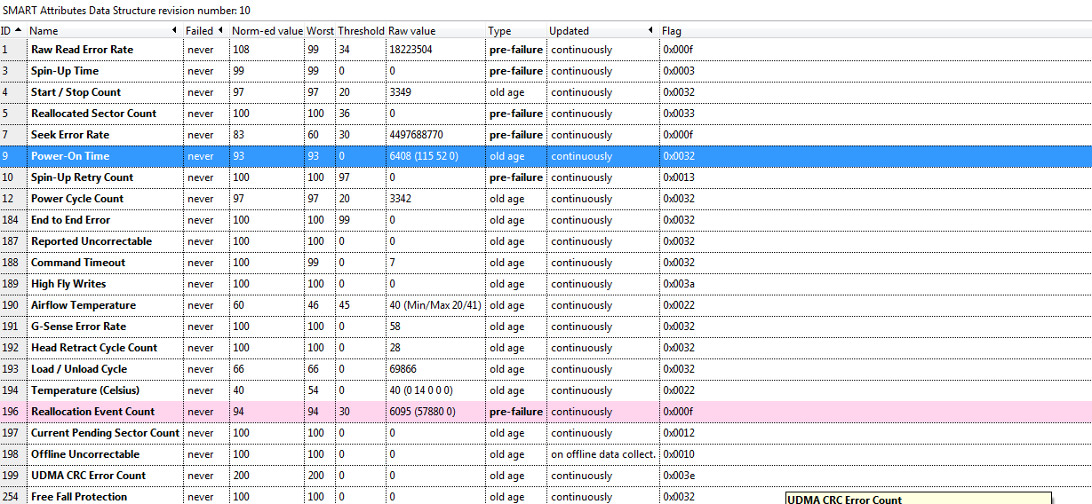

spíše mi jde o ty výsledky testu a reallocation event count. Jestli to dobře chápu tak je to počet přesunutých "chybných sektorů do nějaké truhly či co" nebo jestli by mi to mohl někdo blíže vysvětlit co to znamená a případně jestli je čas na nový hdd.
srozumitelnější výpis ukazuje crystaldiskinfo, kritické id jsou: 05,c5,c6.
nejde o přesun do truhly, ale přemapování kamsi na okraj na rezervované běžně nevyužívané sektory.
když už disk musí musí přesouvat nějaké větší množství sektorů, nikdy to není dobře. jestli pozoruješ nápadně zpomalený start systému nebo občasné potíže s kopírováním souborů, to je důsledek.
smart id (konkrétně tvé realokování sektorů) však nemá nic společného s ubýváním místa na disku, to má jiný důvod, viz ansam.
Díky, no spouštění trvá poměrně dlouho. Hlavně doba po načtení plochy a kdy se dá normálně pracovat. Zde přiládám screen z crystalinfo b3O9Q.png Mám se tedy preventivně podívat po hdd a vyměnit ho? Díky za rady
hodnoty "raw" jsou u těch kritických nulové, čili ok.
jestli start trvá dlouho, zakázat/odinstalovat zbytečný bordel, co se automaticky spouští po startu -> ms autoruns má záložky: logon (po spuštění), services (služby), scheduled tasks (naplánované úlohy).
spyware může taky zpomalovat pc, na hledání používám adwcleaner.
díky moc, myslel jsem si že právě ta kritická hodnota reallocation event count je to nejdůležitější. Nebudu to dál řešit. Jasně znám to, mám skoro vše zakázané po spuštění, adwcleaner používám a vše Ok.
vyhodnocení raw hodnot by mělo být stejné, i když se i u stejných výrobců formát časem lišil.
očekával bych na tom místě u jednoho disku stejnou (nebo aspoň reverzní) hodnotu u různých sw, ne chetitský mix "6095 (57880 0)".
ale ten tvůj soft neznám, nevím jaký je na něj spoleh.
