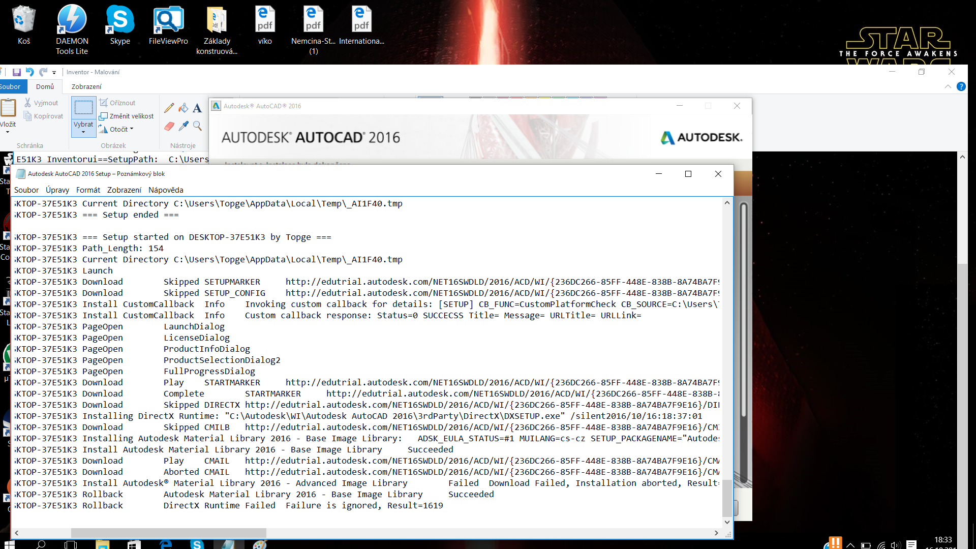

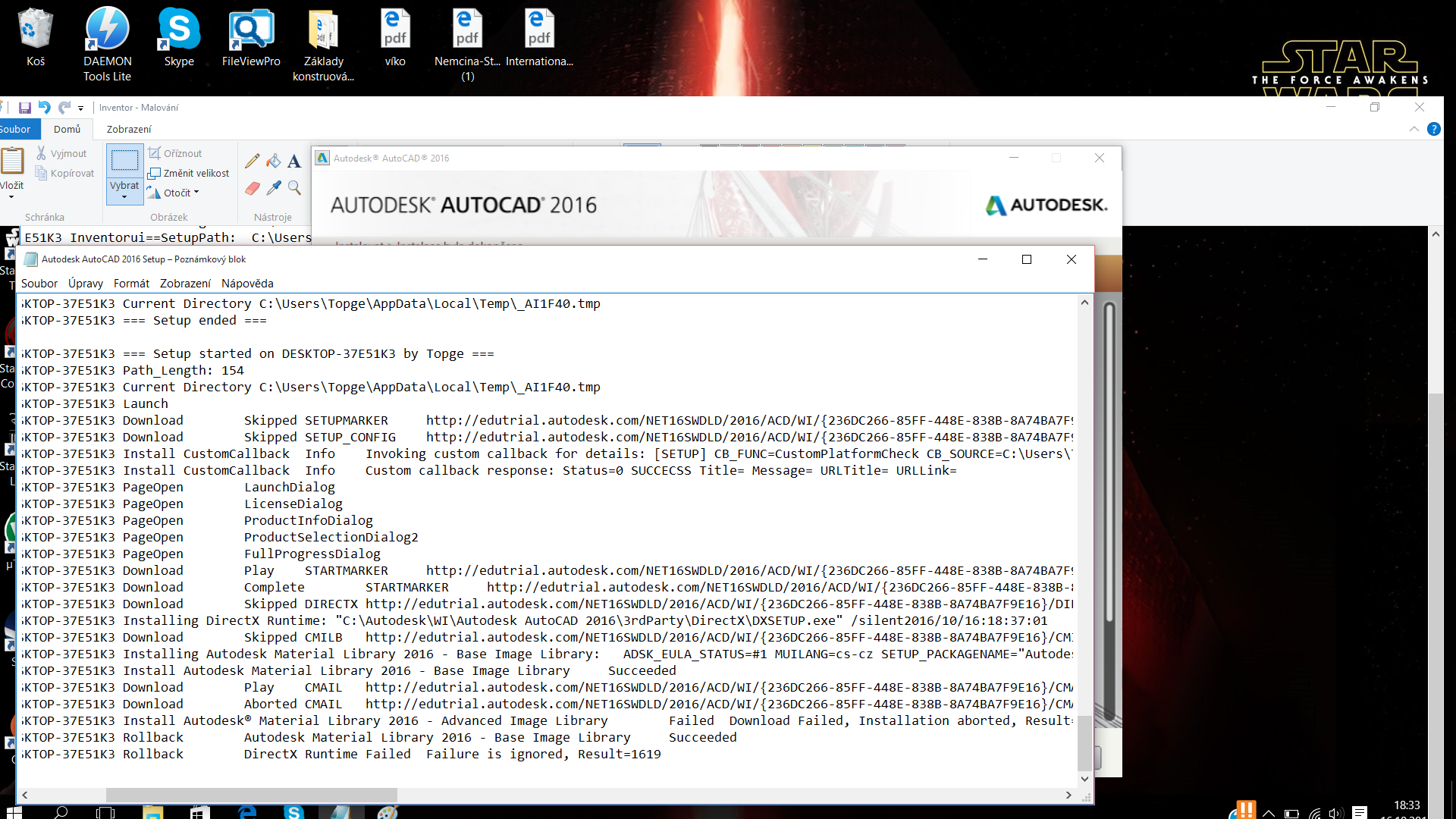

Problém s instalací autoCADU.
Při instalaci jakéhokoliv ročníku autoCADU z oficiálních stránek autodesku (2013-2017 tuším), objeví se neustále stejná chyba
"Direct x runtime failed Failure is ignored, Result=1619"
Nechápu proč.
Direct X, Net.Framework i ovladače grafické karty mám nejnovější.
Něco o pc: Intel Core i5 (Skylake)6200U(2.3/2.8GHz) 4GB ram, NVIDIA GeForce 940M, Windows 10 Home
Fakt opravdu nevím, prosím o radu jestli se s tím už někdo setkal. Předem děkuji
