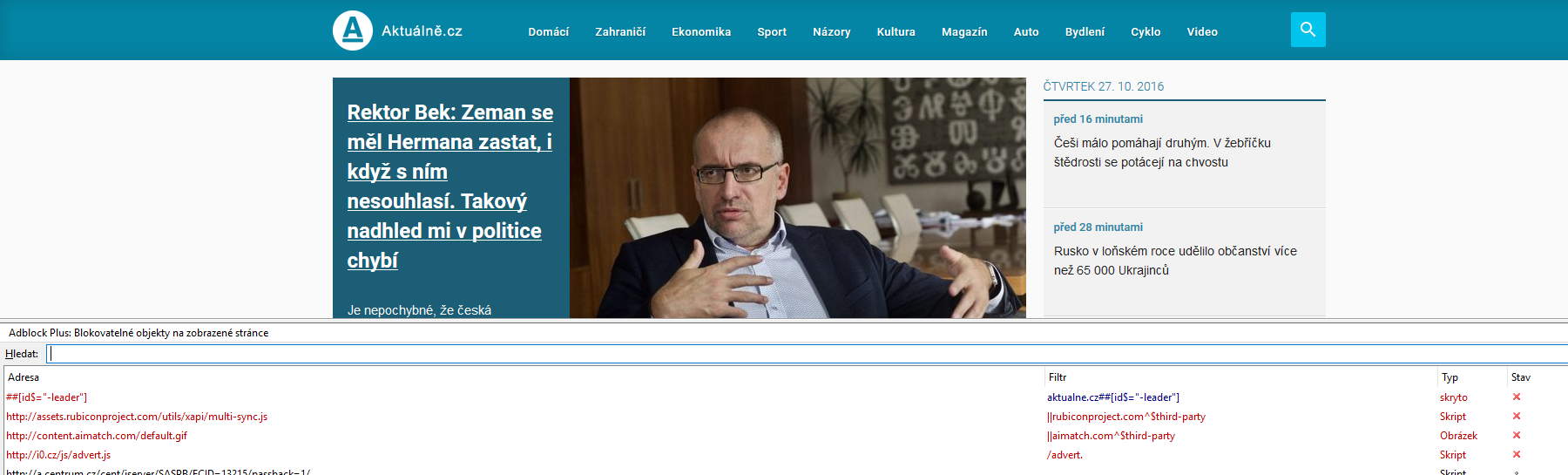

Ahoj, kdo je znalý a ochotný udělat regexp filtr, který by odchytával ty v příkladech tučně označené údaje? Díky.
aktualne.cz###r1edc2c7c6d439be79bfa9f817abd878d-leader
aktualne.cz###a2b250d4de5ee6f809a67d543020168f1-leader

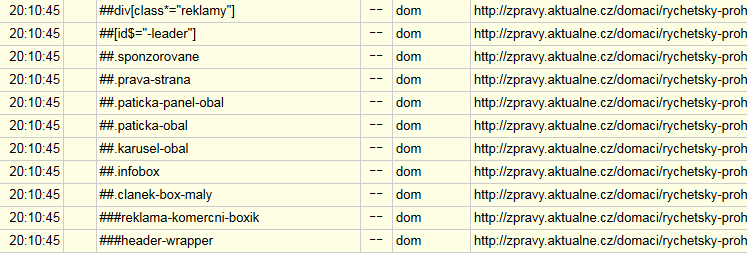

Já jsem to předtím testoval tady: index.php Ono to vykazuje sice shodu, ale v tom uBlocku to nefunguje. Na tom tvém odkazu je to totéž: Full match - ale nefunguje v uBlocku. Proto jsem prve psal, že si nejsem jistý, jestli uBlock podporuje regulární výrazy.

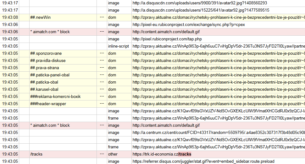

Já se v těch regexp nijak nevyznám (spíše ne, než jo). V uBlocku je možnost logu použitých filtrů na dané stránce. Ten regexp filtr tam ale není vůbec vidět. Ukázka je v příloze.
Já jsem poslal prve ten screen jenom pro ilustraci, že se tam regexp filtry nezobrazují.
Už jsem i dříve zkoušel použít na vytvoření filtru toho banneru AdBlock, ale vyhodil mi jedinou možnost (viz ty příklady výše).

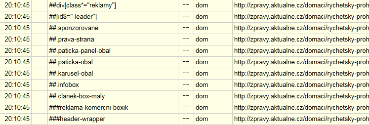

Zapsal jsem do uBlocku ten tvůj filtr z obrázku a funguje. Zobrazuje se i v logu (příloha). Takže díky za námahu a ochotu.
[27202-ublock-png]
