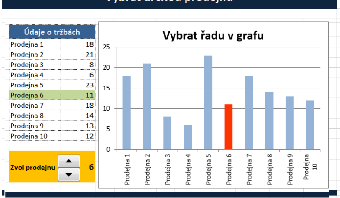

Výber prvku prostredníctvom číselníka poriešiš vložením ovládacieho prvku ActiveX vo Vývojárovi s patričným naviazaním na záhlavie zdrojovej tabuľky.
Zmena tohto prvku bude spúšťať makro, ktoré bude vyzerať nejak takto:
pričom Points(1) tu určuje, že na červeno sa zafarbí stĺpec 1
Ešte treba ošetriť návrat pôvodnej farby červeného stĺpca v prípade, že sa následne zvolí iný stĺpec.
Ukážka...
Pri otváraní povoliť makrá...
kód môžeš zjednodušiť a modul s makrami som zabudol vyhodiť, takže zminimalizované je to asi takto:
... a ešte pár malých vylepšení

Neviem, akú chybu Ti to píše, ale ovládací prvok SpinButton (číselník) nerobí nič iné, než zvyšuje alebo znižuje svoju hodnotu od nadefinovaného minima po nadefinované maximum a to nadefinovaným krokom. To je všetko. Všetko ostatné je odvodené od tohoto.
Keď vložíš prvok, klikneš naň pravým tlačidlom a zobrazíš jeho vlastnosti. Tu si nadefinuješ jeho východzie parametre. Keď máš parametre nastavené, vypneš režim návrhu, čím je prvok aktivovaný a funkčný.
Ak chceš vidieť, aké parametre sú nastavené v mojom súbore, zapni si režim návrhu vo vývojárovi, klikni na pvok pravým myšítkom a zobraz vlastnosti. Je ich tam veľa ale Tebe stačia 3: Name, Min a Max, prípadne u CheckBoxu ešte aj Caption. Preštuduj si súvislosti týchto prvkov s kódom.
Použitie ovládacieho prvku je sledované udalosťou Change.
Ten kód, ktorý vidíš v editore Visual Basicu sa vykoná vyvolaním udalosti Change, teda zmenou prvku. Akonáhle klikneš na prvok, nastane udalosť Change, ktorá tento kód spustí.
To, že pod tabuľkou sa Ti vypíše, ktorý film bol na základe zmeny prvku vybratý, je spôsobené tým, že prvok, prostredníctvom kódu, do určenej bunky zapíše svoju aktuálnu hodnotu (číslo riadku) a na základe tejto hodnoty sa pomocou funkcie Indirect vypíše v ďalšej bunke názov filmu.
Vyfarbovanie buniek tabuľky je vykonané len podmienenými formátmi.
No a čo sa deje s grafom, je dané ostatnými riadkami kódu.

...tak prevezmi kód zo súboru Interaktívny graf a prispôsob si ho na svoje podmienky, t.j.
- upraviť hodnoty min a max číselníka (pričom použiješ svoj názov číselníka t.j. jeho vlastnosť Name - u mňa je to spbCislo)
- použiť správny názov objektu grafu - u mňa "Graf 2"
- upraviť počet prvkov v cykle (=počet stĺpcov grafu)
- upraviť bunku, do ktorej sa zapisuje hodnota číselníka (u mňa B9)
Ak chápeš, čo robia jednotlivé riadky kódu, tak to dokážeš.
Ak Ti nejde o "cyklické rolovanie" označovania stĺpcov, tak dokonca celý kód od prvej podmienky If až po prvé End If môžeš vynechať.
Farby stĺpcov (vyznačeného a nevyznačených) sú dané parametrom RGB(x,y,z) Pričom argumenty x, y a z môžu nadobúdať hodnoty od 0 po 255 a znamenajú sýtosť jednotlivých zložiek Red-Green-Blue, takže vidíš, že sú tam použité farby:
sýta čistá červená (255,0,0) a sýta čistá modrá (0,0,255)
P.S. kód musí byť v module hárka, v ktorom je ovládací prvok, nie v štandardnom module makier!
