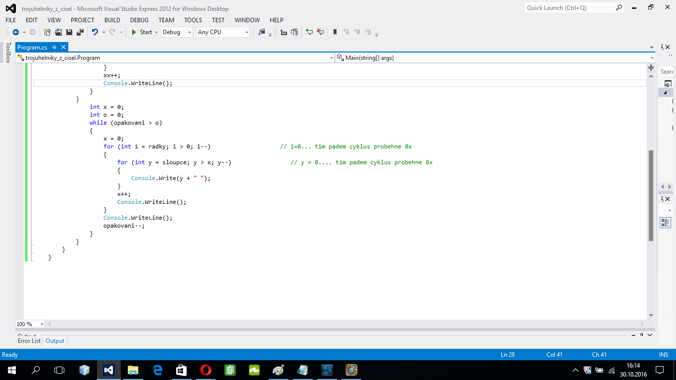

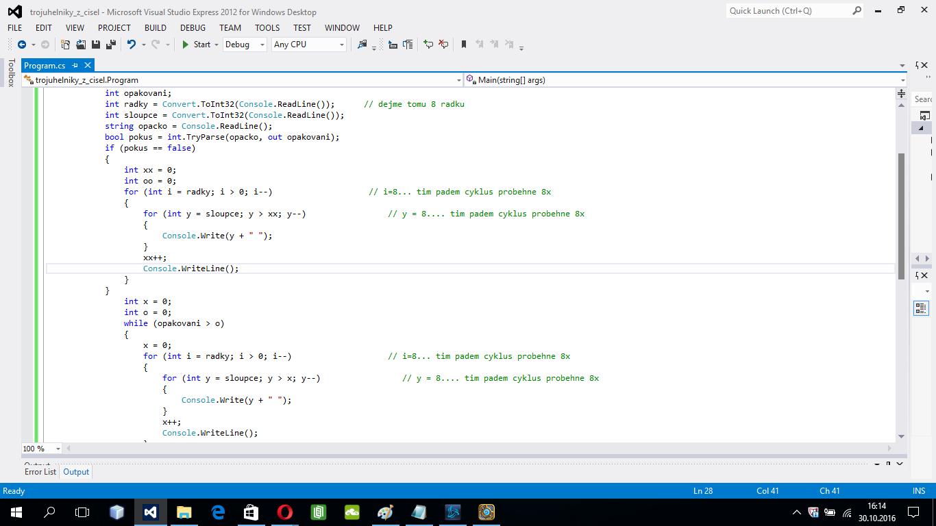

letos studuji první rok na VŠ, kde máme programování (kvůli tomu jsem tam šel). Nyní jsem však narazil na problém u jednoho z ukolu. K tomuto dotazu přiložím i zadání. Chci se zeptat, jak v daném kodu docilit toho aby na kazdem radku nebyl posledni znak mezera.
Meli jsme zde take pouzit int.TryParse. Nevim zda jsem pouzil dobre. Muj "program" funguje tak jak ma. Stale má však jen 40 bodu ze 100 nerozumim tomu proc. Jinak kod je v c sharpu.

Proč sem to dáváš jako obrázek a ne přímo kód?
Console.Write(y + " ");
Ti za každým prvkem vypíše mezeru. Tak si tam dej podmínku, aby to u posledního prvku vypsalo bez mezery.
TryParse bys měl používat pokaždé, když převádíš řetězec na číslo. A podle výsledku se rozhodnout, jestli je to zadané správně, nebo je potřeba zadání opakovat
Kód pro výpis trojúhelníku tam máš dvakrát, to je samo o sobě zásadní chyba.
uplne nevim jak by ta podminka mela vypadat, protoze promenny jsou zavisly na vstupu od uzivatele. Tudis jsou pokazde jinak velke.
TryParse jsem tam pouzil a do zavorek za to jsem vlozil znovu ten kod, ktery to spusti kdyz je hodnota false... Alespon tak rozumim ty funkci. Kdyz v tech zavorkach ten kod neni tak to potom blbne, bud to vypisuje o jeden trojuhelnik vic a nebo pri vynechani opakovani nevypise vubec. Podle toho zda u cyklu mam => nebo v int opakovani = 1 nebo 0. Nikdy se mi nepovede aby to fungovalo oboji. Jsem uz bezradny.
