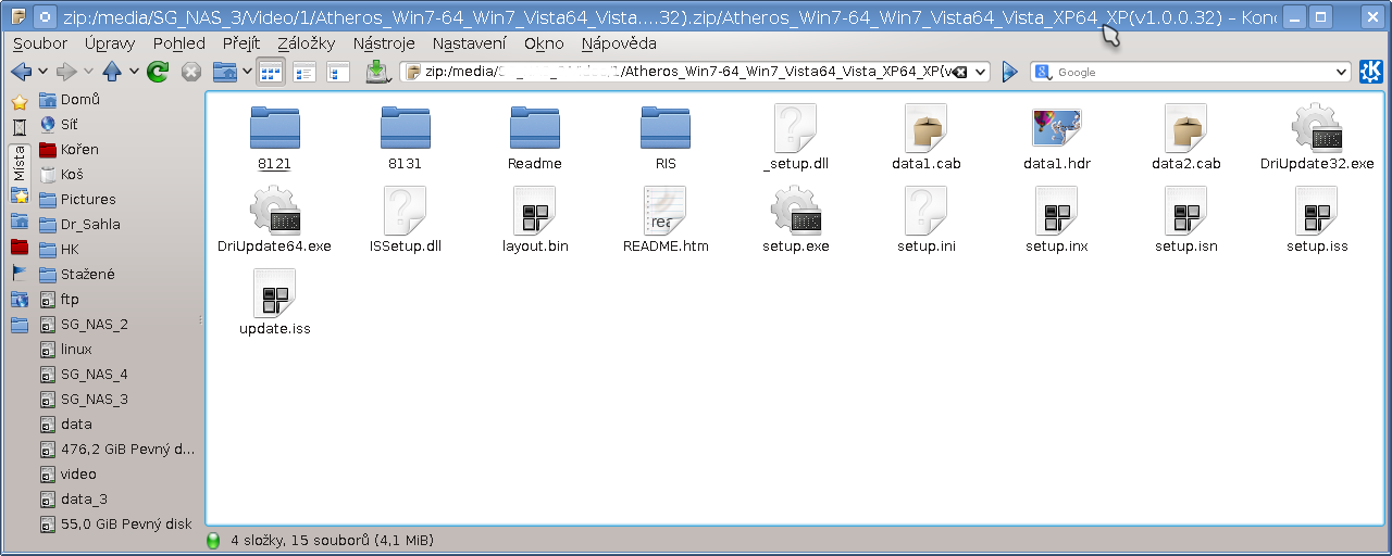

Ten soubor jste doopravdy rozbalil?
Ano,rozbalil.. každopádně jsem jich zkoušel hodně ale šel jen http://www.driverguide.com/driver/download/Atheros -AR8132-PCI-E-Fast-Ethernet-Controller ten druhý ( AR8132 Driver ).. Nechápu proč,ale jsem rád že to už mám za sebou. Děkuji za pomoc!
Snad rozbalil, já vidím dokonce nějaký instalátor.
Instalátor vždy napíše že chybí už si nepamatuju co.. je to hned v popisu problému nahoře..
