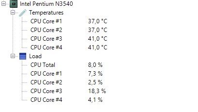

dobrý den, ja mam problem u notasu, kdyz spustím hru, tak se mi to vypne, když otevřu vice oken v prohližeči taky se to vypne... Myslí te ze to je tou pastou ?

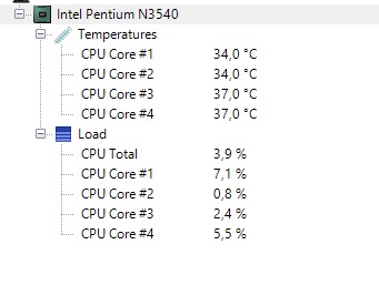

zkontroloval jsem teploty viz. obrazek
Colgate nebo Perlička, to je jedno. Ty teploty toho oného jsou při zátěži?
teploty jsou jak je v ntb v normalu. bez cinnosti.
To je ovšem k ničemu, bez činnosti to ani nepadá, že?
Ne... a tohle je obrazek s cinnosti.
Čemu říkáš činnost? Spadlo to?
To ale evidentně nijak velkou činnost neprovádí.
vice otevřenych oken v prohližeči, či spuštení videa na youtube nebo filmu
To je čajíček. Sám tam přece vidíš, že to vytíží procesor jenom na 8 %.
no není, ptz se mi to porad vypina už aji jsem predelal windows. a nekdo rikal ze tam je neco s pastou, a ze si to vycistil a uz se mu to pry nevypinalo. proto chci poradit jak se to da vycistit, nebo stim mam zajit do servisu
poradí někdo ?
"Něco s pastou" může být akorát tehdy, pokud se to přehřívá a stejně to není chyba pasty.
Pokud se to vypíná, značí to obvykle hardwarový problém, např. vyhnilé DC měniče od napájení, což doma těžko opravíš.
Pro začátek můžeš zkusit nabootovat z USB flashky do linuxu (např. Slax), zda to tam bude taky padat.
