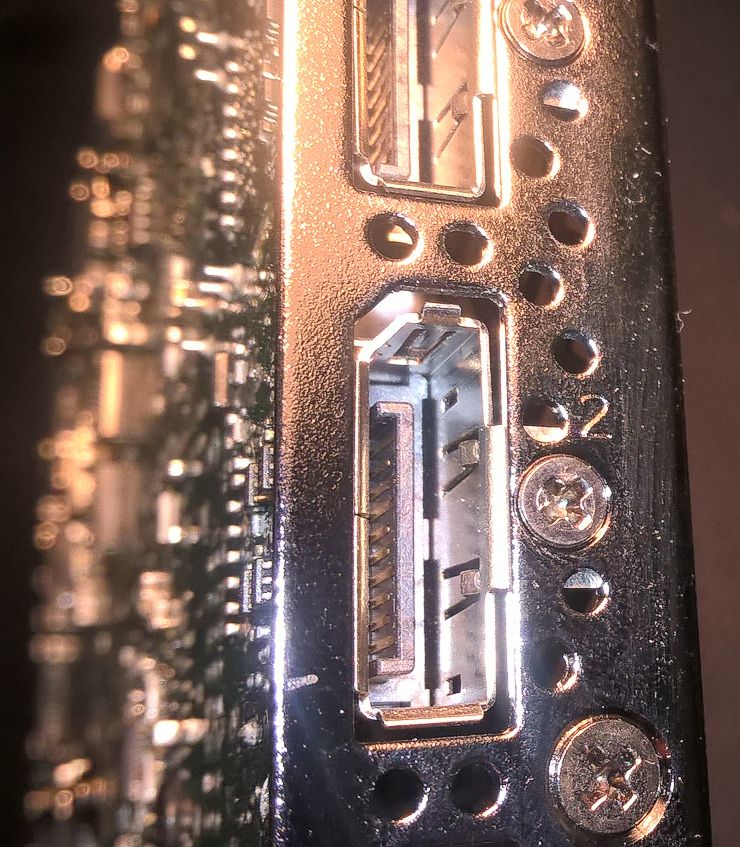

Zlacené kontakty v kabelu ti jsou naprd,když v komplu,nebo grafice jsou zkorodované bez povrchovky.N…

to ja vim, ale toho zlata prave staci i ta pidi nic vrstvicka, aby to na povrchu nemelo oxidy. A hol…

Jedine na cem bych trval, tak aby byl konektor zlaceny - ne ten kryci plech, to je ciste pro efekt, ale samotne kontakty. Coz splni klidne kdejaky Premium Cord za stovku. Sikovne jsou tyhle placate - https://www.czc.cz/premiumcord-hdmi-high-speed-eth ernet-plochy-kabel-zlacene-konektory-2m/177083/pro dukt - pokud se to dava do listy.
