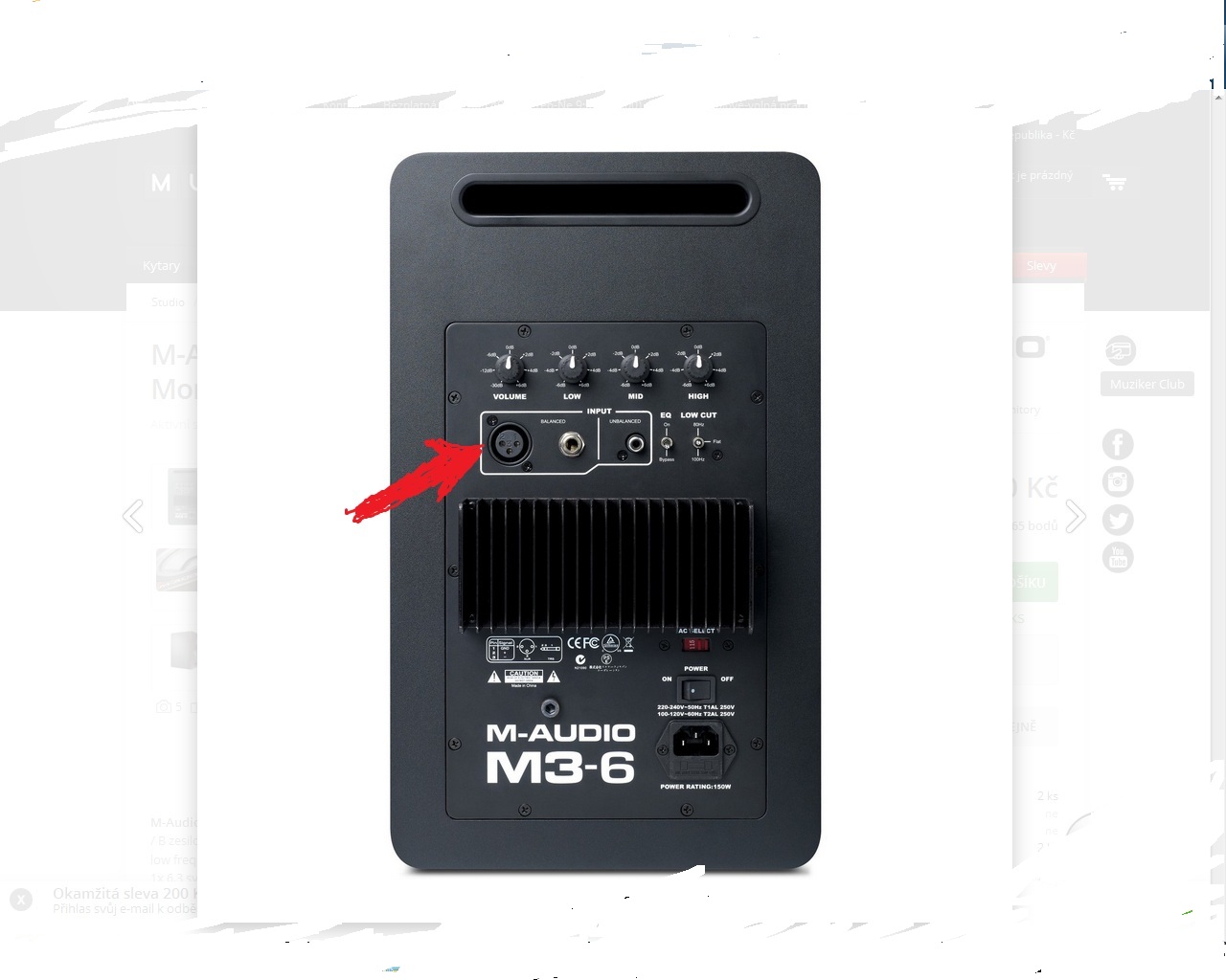

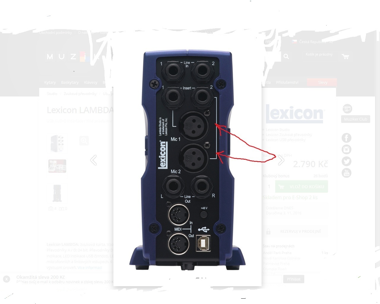

Zdravím známej chce kupovat k ntb 2ks studiové repro + zvukovku,to se propojuje nějakým kabelem tímto? Nebo spíš podobným protože jedna koncovka nesedí,repro budou možná levnější o něco,ale tříkolík maj taky?Tak nějakej hifista co by poradil nejlepší kombinaci repro ca 8 - 10000 pár aktivních monitorů + nejvhodnější zvukovku do 3000 + kabely audio k tomu.Toto jsem mu tak nastřelil jako tip,repro asi ok ,ale zvukovku neznám a aby taky komunikovala s OS W7....
Ta zvukovka nemá: XLR konektory, 96 kHz vzorkování. Tzn. asi nebude "studiová".

V tom se moc neorientuju, nicméně když bude mít 96 kHz a XLR, mohla by vyhovět. Taky je třeba znát požadavky na vstupy a funkce ... Jo a ten kabel je správný (XLR - XLR), za předpokladu, že to má jak zvukovka, tak repráky.
No to vůbec neznám to XLR - XLR na těch repro to je bych řekl podle fota když jsem hledal co to asi je,na tý zvukovce je úplně ten samej konektor taky,ovšem na tom kabelu co koukám by pasovala jenom jedna strana,což je divný proto se ptám,na netu jsou navíc k prodeji jenom tyhle kabely,takže něco nesedí v těch konektorech nejspíš,normálně se to propojuje přes jack co vím toto vidím poprvé...
No protože ta zvukovka nemá XLR výstup ...
Jo jasný chápu,co jsem kouknul tak zvukovky s tímto výstupem jsou mimo rozpočet (a už asi zbytečnost pro něj) takže to bude muset propojit stejně přes jack a tím pádem stačí asi i nějaká levnější zvukovka.
Fungovat to může dobře i bez XLR, ale mohou nastat problémy s rušením, bručením, atd., které právě to XLR řeší (je to diferenciální signál, ne proti zemi, jako jack nebo cinch). Většinou se doporučuje při "jednopólovém" spojení (jack, cinch) všechno propojit "zemním" vodičem - prostě silnějším vodičem spojit všechny "kostry". Někdy jsou na to speciální svorky.
