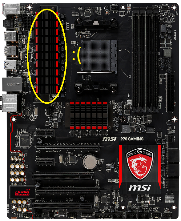

Zdravím všechny a prosím o radu,
pořídil jsem komponenty a stavěl počítač pro kamaráda. Už jsem instaloval software, když jsem si náhle všiml, že od CPU jde docela vysoká teplota (k 60°C), ač je v podstatě mimo zátěž. Zabrousil jsem tedy do BIOSu, abych prozkoumal, není-li zapnuta nějaká ta OC srágora nebo tak. Vše bylo v defaultním presetu. Restartoval jsem tedy bez uložení a najednou neběží obraz, nic se neděje a z jistého místa vedle CPU (viz fotka) na základní desce jde klidně pár sekund po zapnutí počítače ohromná teplota... Nevíte, jak postupovat? Asi to bude vadná základní deska, co?
CPU: AMD FX 8350
Základní deska: MSI 970 Gaming
Moc děkuji za případný tipy, rady, podněty
To je napájecí kaskáda CPU. Mrkni, jestli není uvolněný její chladič. Taky můžeš mít pod prknem šlus…

Moc díky za odpověď. Onen chladič, jak se zdá, nemá vůli k pohybu. Jinak všiml jsem si, že se po sp…

Zkrat. Vytáhni celý pajšl z kejzu a poskládej sestavu mimo něj - s troškou opatrnosti se to dá. To "…

Tak jsem si teď, když sem to vyndal, všiml takové zvláštní věci. Na plošném spoji pod tím chladičem,…

To bude spíš už spečený PCB. IMHO důsledek, nikoliv příčina.

Takže desku asi poslat na reklamaci, co? :(

ta deska má úplně dementní BIOS třeba přičítaní napětí CPU a takový věci základní, zkus ho resetovat…

Člověče! Už podruhý si mi tady na fóru brutálně pomohl! Dej adresu, posílám flašku. Bez pr*ele. poslední

tak mastný fleky ze zadu a kolem kaskády u MSI 970 Gaming jsem řešil taky, ale u mě to nemá vliv na…

Tak jsem si teď, když sem to vyndal, všiml takové zvláštní věci. Na plošném spoji pod tím chladičem, odkud táhlo to nejhorší teplo, je taková zvláštní jakoby vlhká skvrna... Jako kdyby tam zkondenzovala vodní pára nebo něco vyteklo. Je to opravdu nepatrně viditelné. Nemohlo by to s tím mít nějakou spojitost?
ta deska má úplně dementní BIOS třeba přičítaní napětí CPU a takový věci základní, zkus ho resetovat propojjkou na desce či baterku vytáhni na delší dobu, jo a na škodu není i flash na novější verzi
tak mastný fleky ze zadu a kolem kaskády u MSI 970 Gaming jsem řešil taky, ale u mě to nemá vliv na funkčnost a taky jsem nezjistil z čeho to je... snad se vypařuje deska :-D či nějaká impregnace pcb nebo se tam rozpouští thermal pad
