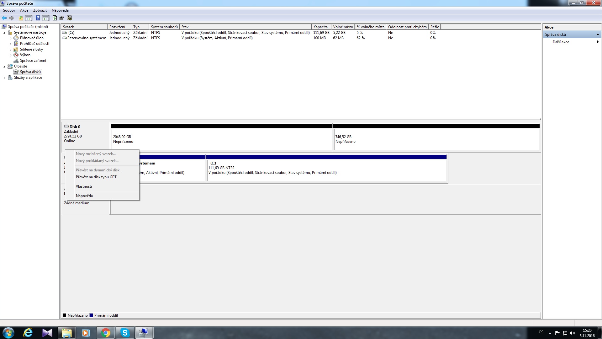

Raději přikládám screen, bohužel nový oddíl nikde nemohu najít, Další věc která mě trochu mate je ta…

Takže ve správě disků vidět je. Neklikáš moc vlevo?
karel 06.11.2016 15:33
Neklikám, U políčka s 2048GB můžu kliknout na nový jednoduchy svazek, ale nevím, jestli je to to sp…
wikin 06.11.2016 15:43
wikin
Pokud je ten disk 3TB,musíš ho převést na GPT,jak to správa disků i nabízí.Pak by měl jít formátovat…

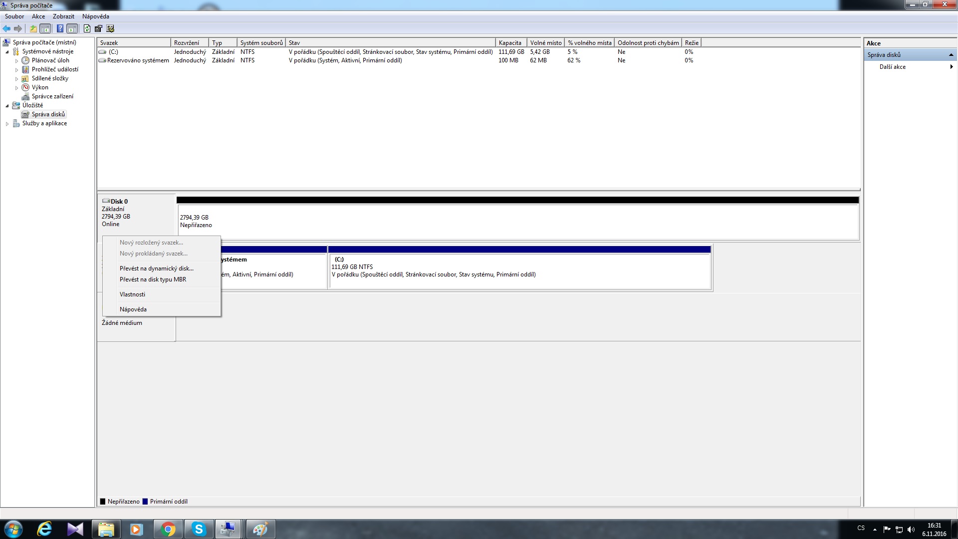

Tak jsem to udělal tak jak jste mi napsal, Možnost naformátovat ho tu bohužel stále nevidím :-(
wikin 06.11.2016 16:33
wikin
Ne každá deska podporuje 3TB disky. Pokud je to tvůj případ, převést zpátky na MBR a vytvořit dva od…

Zase klikáš moc vlevo a zase to zapřeš?
karel 06.11.2016 16:41
Promiňte, ano klikal jsem o pole vedle na Screenu, teď jsem dal vytvoření jednoducheho svazku a snad…
