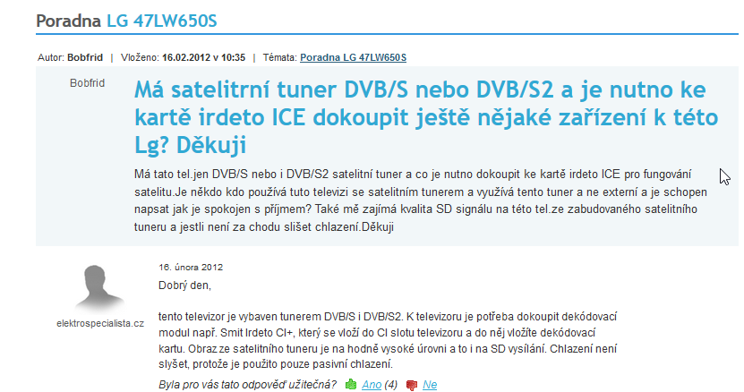

Tak uz nesedim tam ale v obyvaku, a tady tvrdi ze S2 ma: [http://pc.poradna.net/file/view/27283-scr…
lucifer 09.11.2016 19:17
lucifer
Druhy příjmu signálu Příjem analogové TV Ano Příjem digitální TV Ano -- Kabelový (DVB-C) Ano -- Sate…
jezekhifi 09.11.2016 20:52
jezekhifi
Jsem z toho čím dál zmatenější. Ve všech přehledech HD kanálů na Skylinku, co jsem hledal (naposled…
