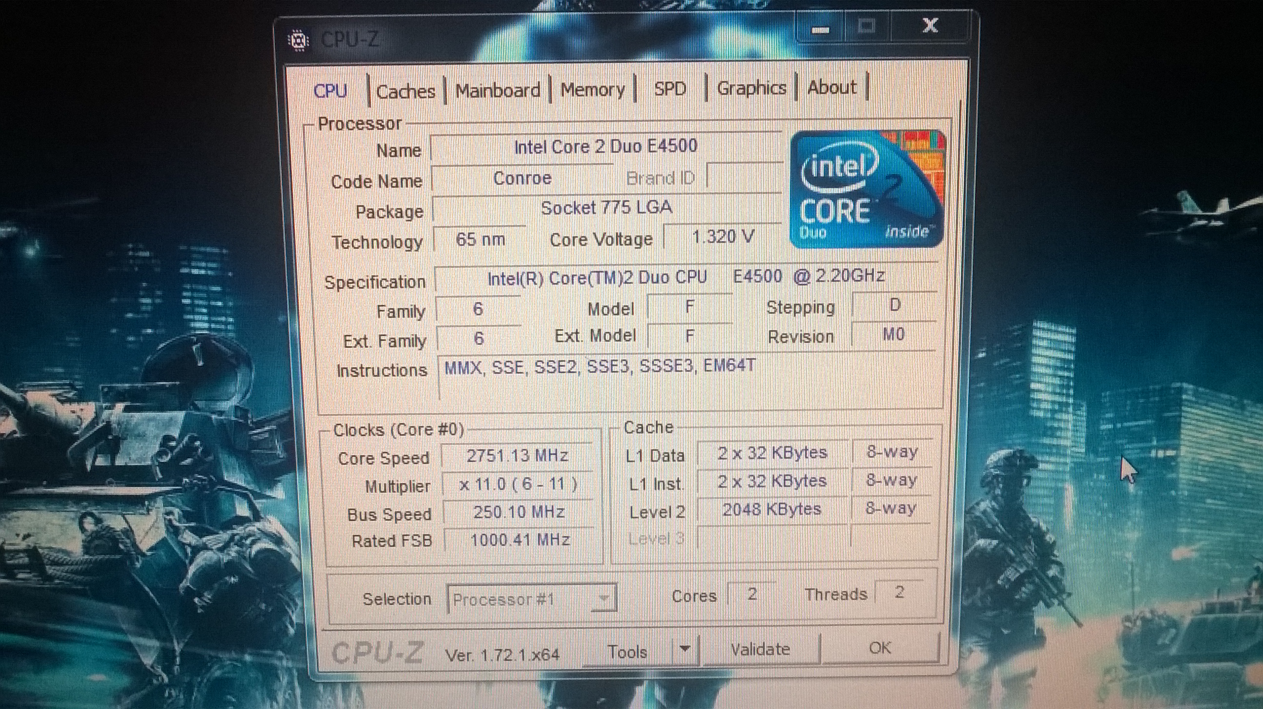

Dej sem obrázek z CPU-Z.

A už sem teda dáš ten obrázek?

Core Speed 2750 MHz je podle tebe nic?

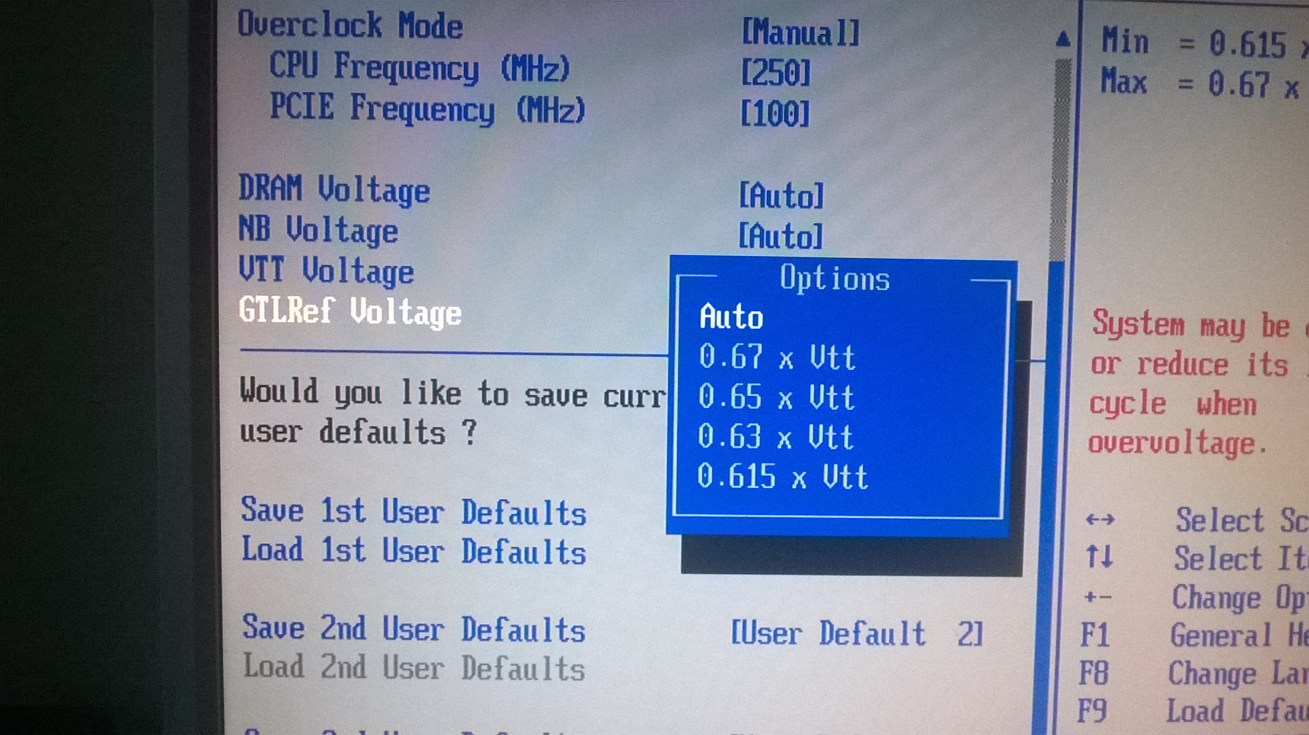

Přikládám fotky...

• Vsak ho mas pretoceny z 2.2 na 2.7 (dle obrazku CPU-Z) • Na VTT nesahej [AUTO] napeti CPU je pod V…

To tam vůbec nemám...
gujdan.vit 12.11.2016 16:01
gujdan.vit
• Tak to budes mit pod 'CPU PLL VOLTAGE', nastaveni VTT * QPI/VTT, je napeti pro mustek/RAM, nejse…

Tak to tam vůbec nemám... poslední
