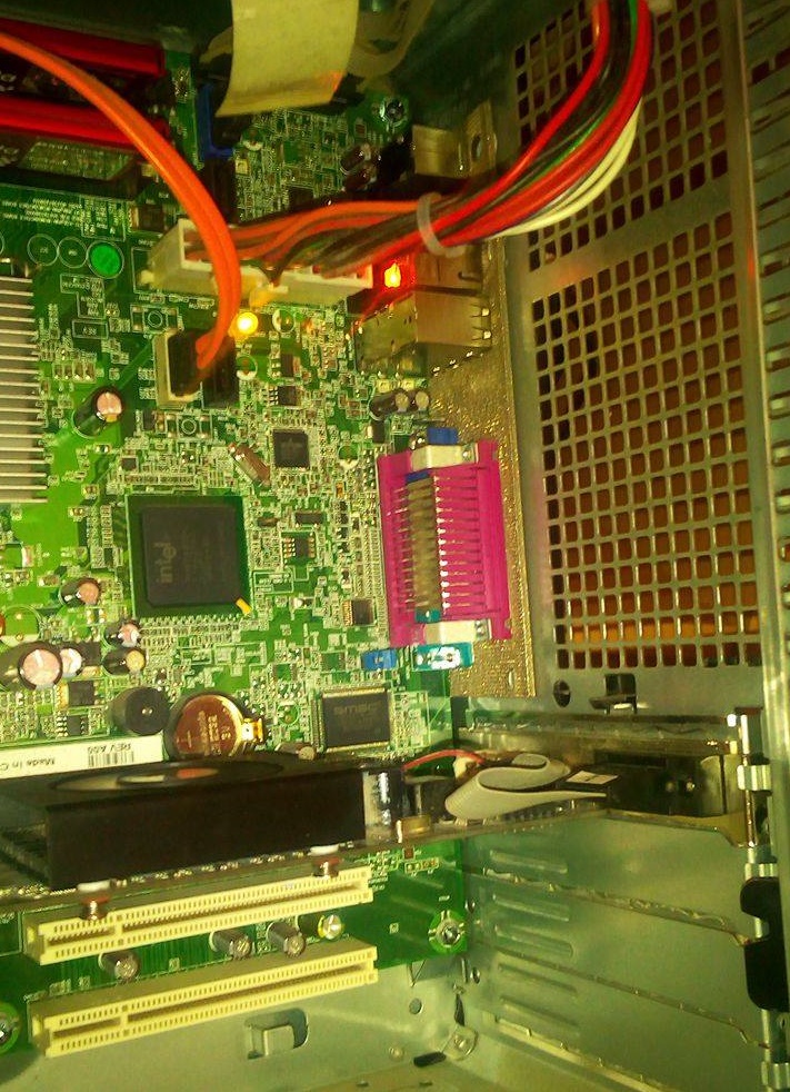

Ahoj Všem, chtěl bych se zeptat, zda síťová karta v odkazu půjde zapojit do slotu na fotce. Nerozumím tomu jak je to na fotce, kde je slot rozdělený "až v zádu".
Přijde mi, že Síťová karta je rozdělená v jiných místech co se týče zastrčení do slotu. Scháním nějakou, která umí 1000 Mbit/s

Na fotce je PCI, v odkazu PCIe. Takže NE.
Potřebuješ PCI síťovou kartu, ne PCI Express. Navzdory podobnému názvu spolu nemají moc společného.

Na tuto zrovna koukám, navíc bych ji měl zítra doma. Jen se zeptám ještě na to, proč, nebo zda to k čemu je, když můj slot je rozděleny viz. na fotce jen na 2 části a tato síťová karta na tři části.

Takže to rozdělení je jen kvůli napětí? chápu to dobře? Takže nevadí, že je to na 3 "části"

To neni "jen" kvoli napeti ale sakra dolezite kvuli napeti. Ked to tam ide vlozit tak to tam mozes vlozit, od toho tam su tie zarezy aby to bolo jasne ci to je kompatibilne s tym napetim.
