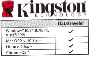

Mám NB s W XP. Potřeboval jsem přenést nějaký stažený film na flešku, abych si ho mohl pustit na televizoru. Protože jsem zrovna prázdnou flešku neměl po ruce, koupil jsem si novou, 8GB. Doma jsem se koukal na blistr, byla tam tabulka (samozřejmě s tak drobným textem, že se to nedalo přečíst bez lupy) s čím to může fungovat.
[http://pc.poradna.net/file/view/27342-fleska-jpg]
A skutečně na mém NB to nefungovalo. Mám doma novější počítač s novějšími wokny, tak jsem to do té flešky zapsal tam a na televizoru to funguje, takže houby zle. Akorát se chci zeptat, jaký rozdíl je mezi staršími fleškami co mi pod W XP fungují a tou novou, rozmazlenou. Je to v počítači nebo v OS a teoreticky by tam šlo něco doinstalovat?
Tak jediné co mě napadá je, že ta fleška je pro USB 3.x. Ale i tak by měla být kompatibilní s USB 2.…

Detekovalo to neznámé zařízení. Na tom blistru bylo USB 2.0. A NB je tenhle: hp-655-d372856.htm Mám…

Tak notebookem, resp. jeho stářím to nebude. USB 2.0 to má. Musí to jít. SP3 máš? V jiném USB portu…

Vidím linuxové jádro > 2.6.x, tj. z dob MSW XP. Což zkusit nějakou Live distribuci, aby se vyloučil…

Mam XP a doteraz mi fungovali vzdy vsetky flashky (aj nove).

Nevím jestli jsem to zkoušel v jiném portu, teď je to píchnuto v settopboxu co už má taky něco za sebou. V tom portu jsem vyzkoušel flešku co byla v tom settopboxu a teď tam mám multifunkční tiskárnu a všechno to funguje. Tak se zeptám syna až přijede domů, teď to nevidím tak urgentní.
Jo - tak teď jsem tu flešku zkusil i v tom původním portu, už funguje, tak to zaškrtnu jako vyřešené. Možná, že ty kontaktní plošky byly zasviněné a tím přestrkáváním se vyčistily.
