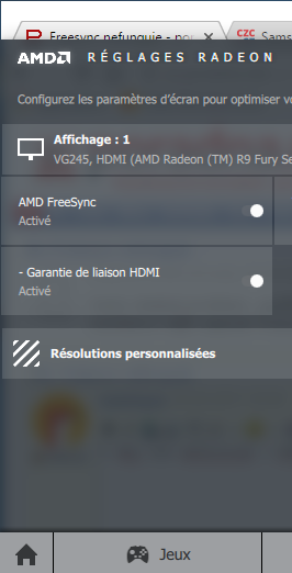

• Aby sel aktivovat v panelu AMD, musi byt aktivovan i na monitoru. • Az je aktivovany na monitoru (…

• Zalezi dle pripoje jak ti pise Pan Wikan vyse, na VGA ti FreeSync urcite nepojede :-)
* Nezpomen tu funkci FreeSync 'popripade' spustit i na samotném monitoru, HDMI 1.4 by problém byt nemelo, (zkouseno na moniterech ASUS GV) .
• Zacneme jinak, CO jsi KAM zapojil ? /* Tvoje momentalni schéma zapojeni.
* VIDEO Snura je v MONITORU v jaké ZDIRCE , v PC je ten druhy konec toho co je v monitoru zapojeno kam ? Jelikoz se jiz stalo, ze nekteri uzivatele 'nechte' zapojili monitor do ZAKLADNI DESKY na misto Grafické karty, rad bych tuto moznost opravdu vykoucil..
• Co je to za KABEL HDMI ? /* 1.4b a vyse (2.0) ? Jestli né, nepojede ( ale nechavam radeji naovereni)
• Na jakou frekvenci (Hz) mas nastaveny monitor ?
* Na 144Hz by bylo nejlepe pouzit Display Port. /* Zdali jsi na 60Hz nemuzu rict clovece, my jsme spusteli <FSync> az na od 75Hz, kde s 60 mam krapet pochyb.
ano v manualu je na osd zapnete freesync ale jak vstoupit do osd nepisou. Kazdopadne sem to nasel a uz to funguje. u meho minitoru samsung c27 390 tlacitko ze zadu na monitoru stisknout na stredu a tam uz se to najde v nastaveni a pak freesync zapnout v ati radeon seting
• Az je aktivovany na monitoru (to znamena v moznostech MONITORU), vrat se do nastaveni AMD, kde by mel jit spustit (nebo se spusti automaticky)
*Tato funkce, nemusi byt videtelna v pripade :
1) Nekompatibilniho 'video kabelu' /*Nejlépe pouzit DisplayPort
2) Nekompatibilni nastaveni Hz
[img=/file/view/28053-pc-sync-png]http://pc.poradna.net/file/view/28053-pc-sync-png[/img]
