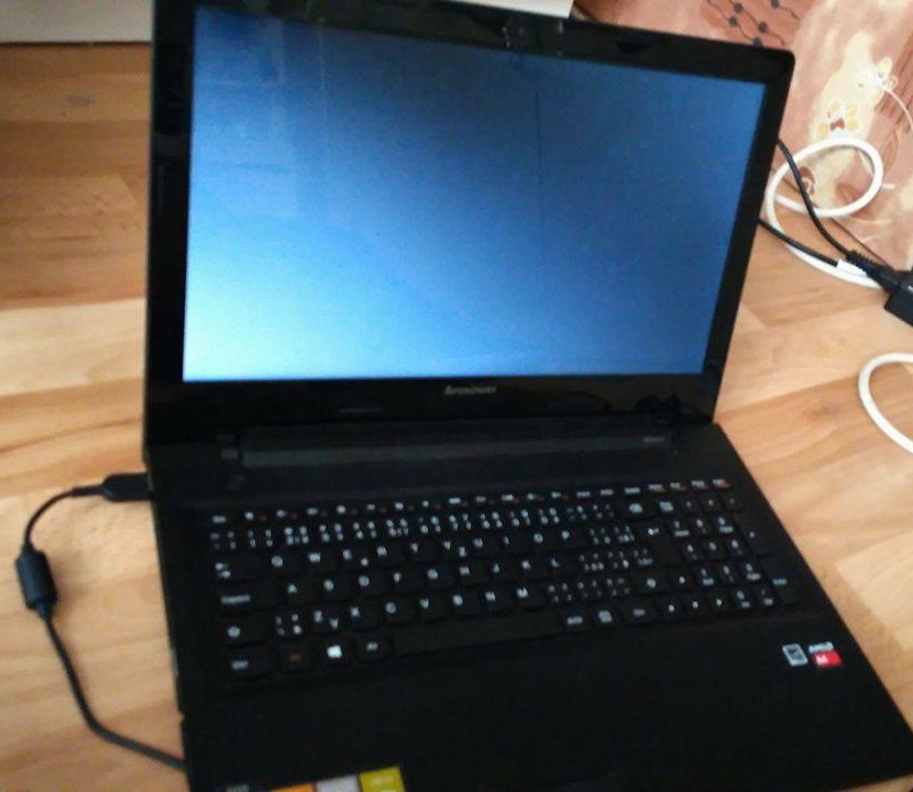

Podle modrého podkladu ti BIOS už "utekl" musíš mačkat hned a zkoušet,třeba DELETE,nebo jiné F.

tak jsem to udělala a objevila se mi tabulka modrá dala jsem to první normal bios a nic zase černá obrazovka
