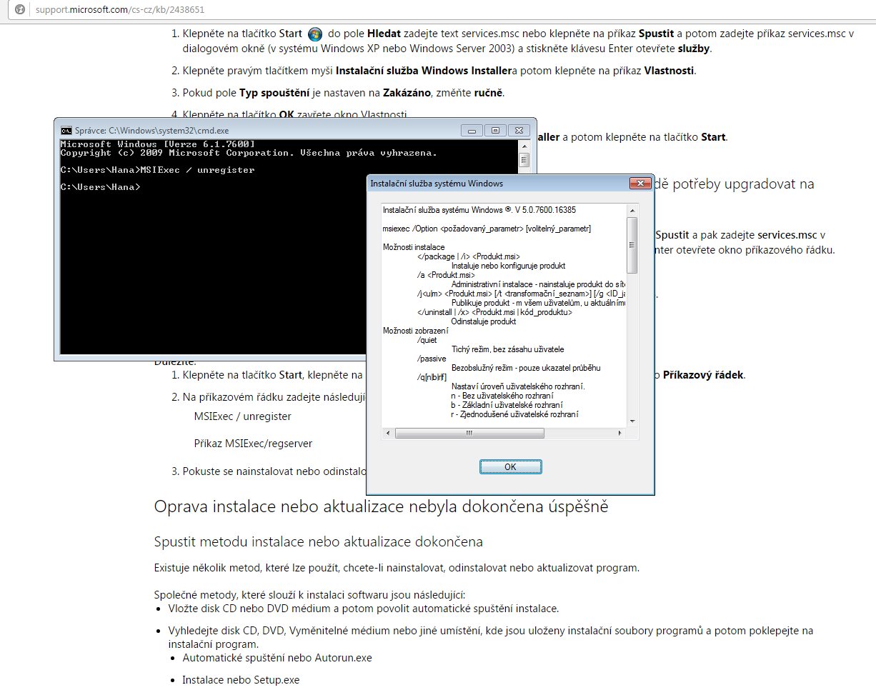

Dokončila jsem krok Znovu zaregistrujte modul Instalační služby. Bez úspěchu. Zbytku už jsem kvůli m…

Nestalo se vůbec nic. Napsala jsem do příkazovýho řádku to co tam psali ať napíšu. Nestalo se nic. Ž…

Zkusila jsem to znovu i s těmi mezerami před a za lomítkem u unregister (původně jsem je pokládala z…

Za lomítkem nemá být mezera! Okno, které se objevilo, je vlastně nápověda, protože nebyl rozeznán pa…

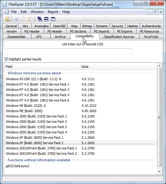

vyzkoušeno, instalátor je psán i na dřevní okna. na w7 bez problémů. msi vytváří chybový log. [2739…

Za lomítkem nemá být mezera! Okno, které se objevilo, je vlastně nápověda, protože nebyl rozeznán parametr.
Na webu MS to zmršil strojový překlad, nicméně původní tvar z anglického textu vidíš po najetí na příslušný řádek.
Správný tvar příkazů:
MSIExec /unregister
MSIExec /regserver
Tak sice už se mi povedlo nainstalovat jinou verzi skypu, jak píšu výše, ale zkusila jsem ještě i tenhle postup. Přesně jsem opsala vámi zadané řádky, každý odentrovala. Ani po jednom odentrování se nestalo vůbec nic, prostě se jen objevil nový příkazový řádek. Žádná zpráva, žádné hlášení, nic.
Pravdepodobne chyba v zápise príkazu:
Máš tam: >MSIExec / unregister - teda za lomítkom je medzera - neznámy príkaz.
Malo by byť: >MSIExec /unregister - dokonca vo vedľajšom okienku ti píše správnu syntax....ako sa to má písať.
[27395-skype-jpg]
akurát si ten chudák vytvořil soubor s názvem SkypeSetupFull.exe.colors vedle instalátoru. to je dobrá prasečina. patrně záleží na umístění instalátoru. inu microsoft.
