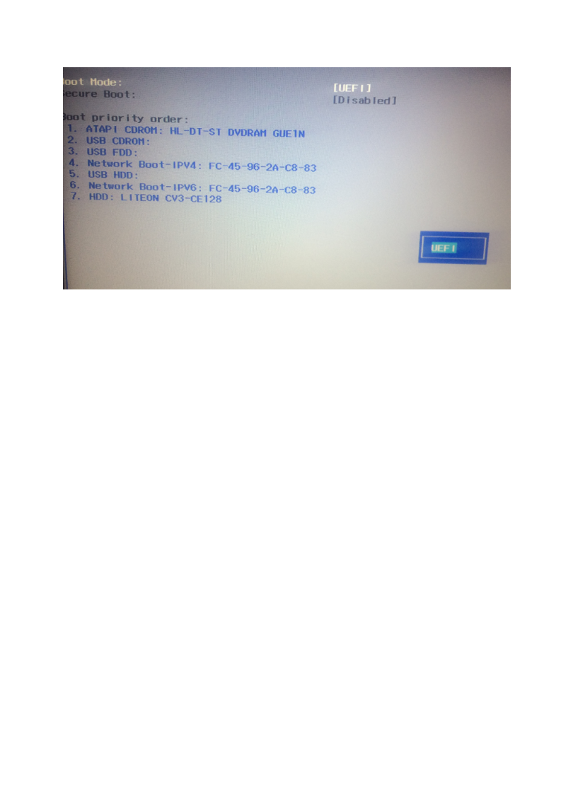

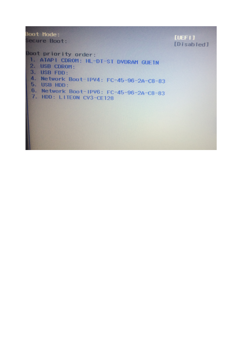

V biosu je mod UEFI a to je vše :P určite je tam aj niečo inšie :-) ukaž
sakraforte 24.11.2016 13:32
sakraforte
fakt není, jak ti sem pošlu fotku?)
smajliceq 24.11.2016 13:48
smajliceq
posli, pretoze kazdy vie ze je to blud. nastaveni je tam viac
shiro 24.11.2016 13:52
shiro
Dívej
smajliceq 24.11.2016 14:01
smajliceq
Dívej
smajliceq 24.11.2016 14:02
smajliceq
To je celý BIOS ? poslední

XoXoChanel 24.11.2016 13:50
XoXoChanel
Dívej
smajliceq 24.11.2016 13:59
smajliceq
Boot Mode - Enter...co je tam?
Fair-Play 24.11.2016 14:03
Fair-Play
UEFI
smajliceq 24.11.2016 14:04
smajliceq

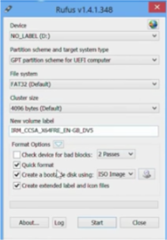

Jak z NETU ? Funguje ten instalacni USB klic vubec, jak jsi ten klic vytvarel, jen si kopiroval naké…
XoXoChanel 24.11.2016 14:10
XoXoChanel
Vzal jsme Windows 7 CD... nabootoval flashku přes rufus vložil do notebooku do boot menu se dostanu…
smajliceq 24.11.2016 14:13
smajliceq
::) TiP ~ Vytvor korektene USB BOOTovaci klic, v REFUS nastav UEFI, po vytvoreni nech USB klic v NTB…
XoXoChanel 24.11.2016 14:13
XoXoChanel
Na netu jsem četl, že to prostě UEFI nedokáže...
smajliceq 24.11.2016 14:15
smajliceq
V kazdém pripade jde o spatne vytvoreny USB Bootovaci klic, kde jsi pred instalaci/vytvoreni spatne…
XoXoChanel 24.11.2016 14:17
XoXoChanel
A nějaká rada, jak je nastavit správně?)
smajliceq 24.11.2016 14:18
smajliceq
Hm, zkuz to nasledovne : * Takze maz stahlé ISO, které ktery je zdroj pro vytvoreni USB ? [img=/fil…
XoXoChanel 24.11.2016 14:19
XoXoChanel
Rufus ti do nich podporu UEFI nepřidá. Buď si je uprav (návodů je na to spousta) nebo tam dej W10, k…
smajliceq 24.11.2016 14:21
smajliceq
Podivam se nato, po ruce mam jen iso 8.1 /10 ..
XoXoChanel 24.11.2016 14:22
XoXoChanel
Děkuju moc :)
