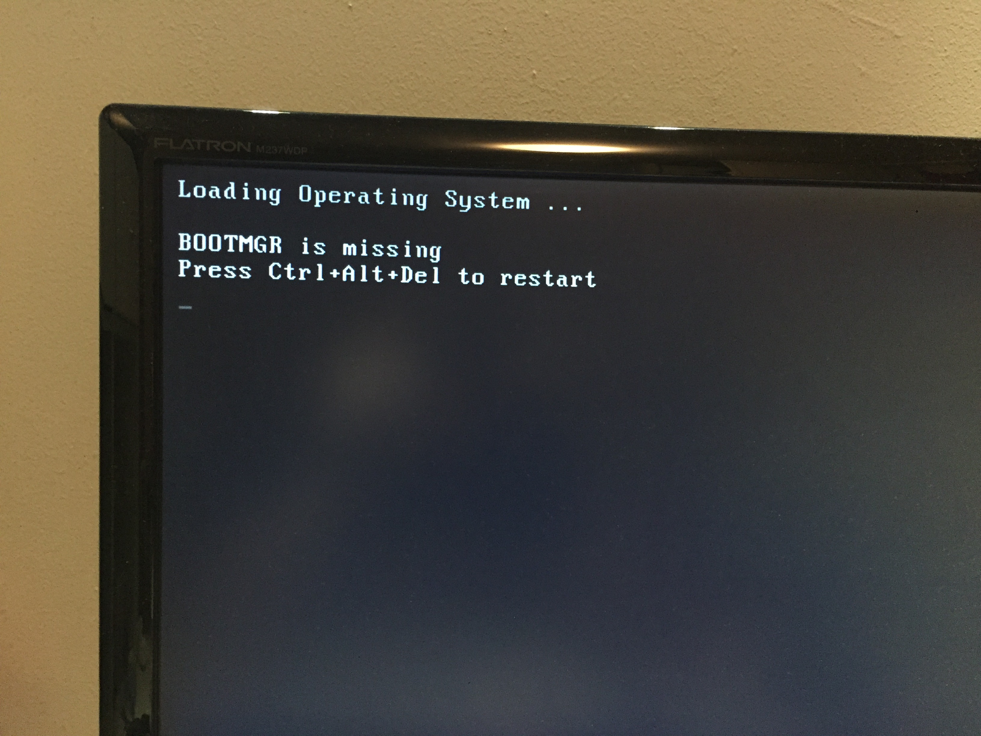

Odešel disk. Proběhla kontrola zasunutí všech kabelů a pamětí ?
kozakl 24.11.2016 19:31
kozakl
Odejit by mohl pouze plotnovy a na tomnemam nainstalovany Windows, takze by mel nabehnout i bez nej

pokud chybí bootmgr tak vzít CD nabootovat v režimu oprav otevři CMDčko a piš postupně tyto příkazy:…

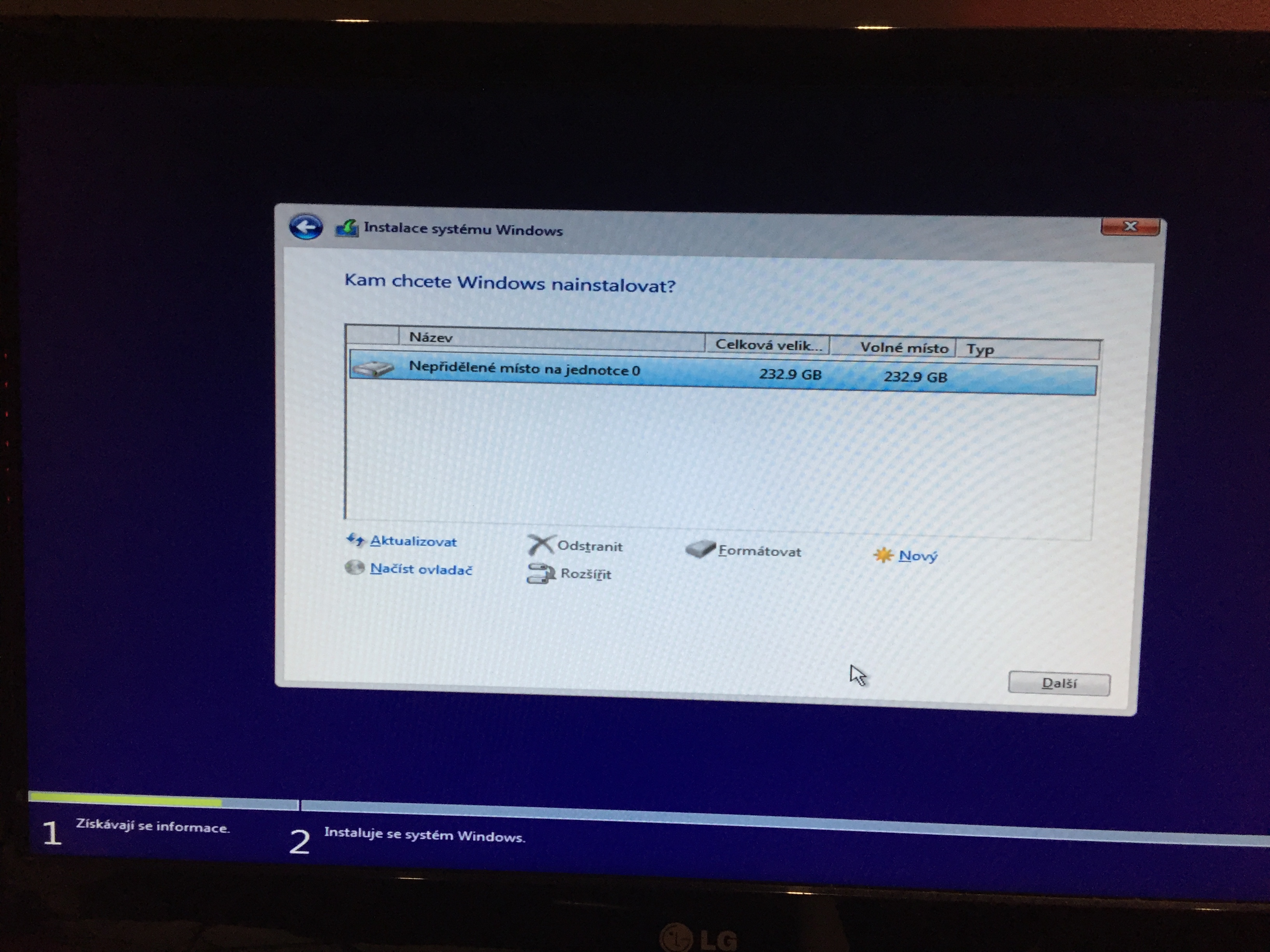

posílal jsi obrázek kde máš při instalaci volby co chceš udělat s diskem, musí tam být jednotka C: a…

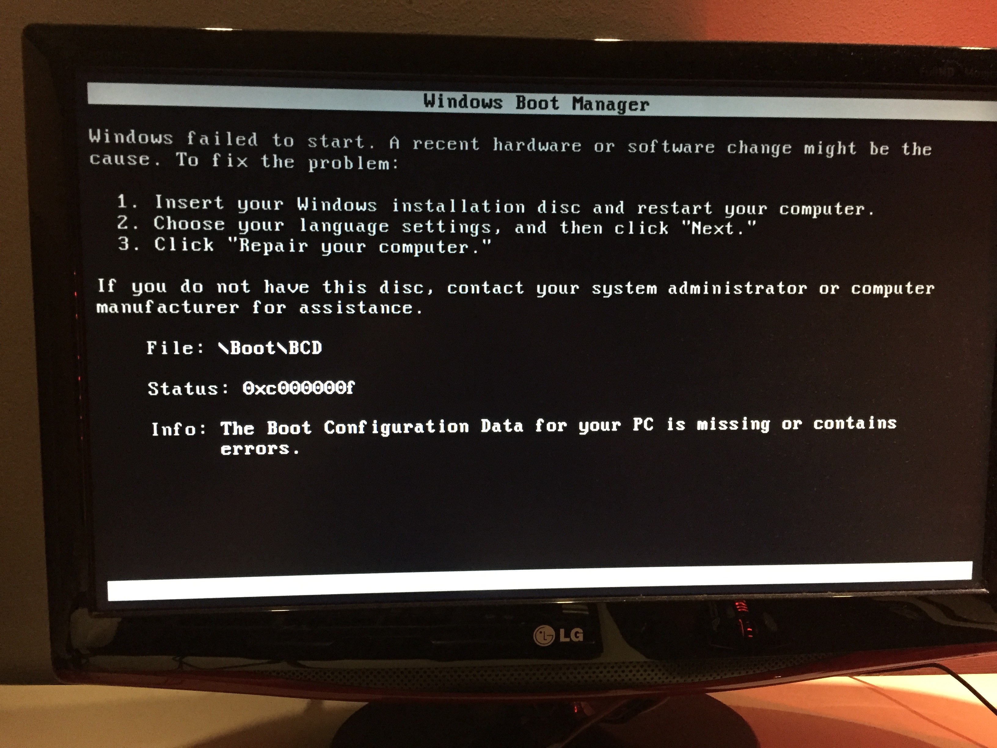

bod 2, bod 8: http://servispckupka.cz/jak_opravit_windows_10_pri kazovy_radek.php spustit chkdsk c:…

bootloader má v konfiguráku číslo disku. podle čísla chyby a hlášky bootrec nejspíš obnovil signatur…

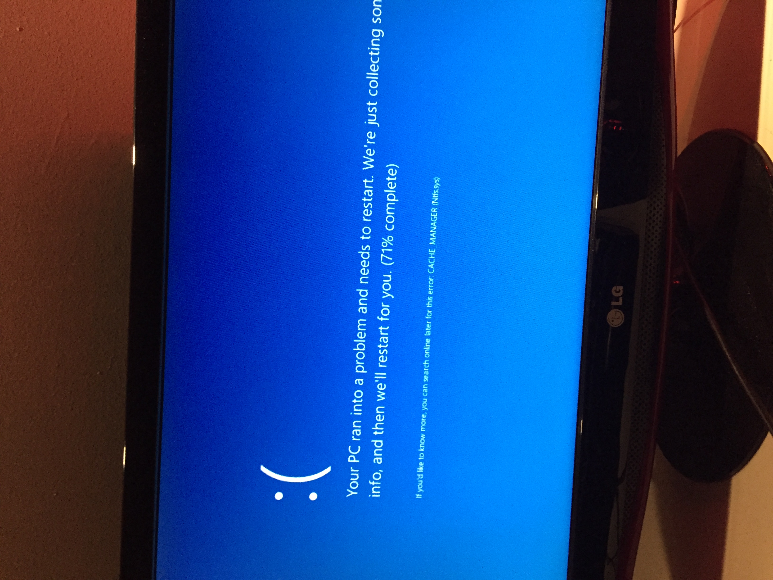

instaloval jsem windows , dostal se na 12% a pak to zase spadlo... viz. chyba na fotce
bootrec.exe /fixmbr
bootrec.exe /fixboot
bootrec.exe /RebuildBcd
pak restart a mělo by snad eventuelně naběhnout pokud ne je mi tě líto ale rychle strč HDD do jinyho kompu a pokud ještě aspon trochu jede vytahej data

kouknu a vidím... podle toho co je na stránkách mikroshitu tak by nejspíš měl problém pramenit z ram pamětí.... takže zkontrolovat, očistit dat spátky jinak na flashce to máš jak dlouho? je možný třeba že vlivem používní nějaký data zmizely nestalo by se mi to poprvý

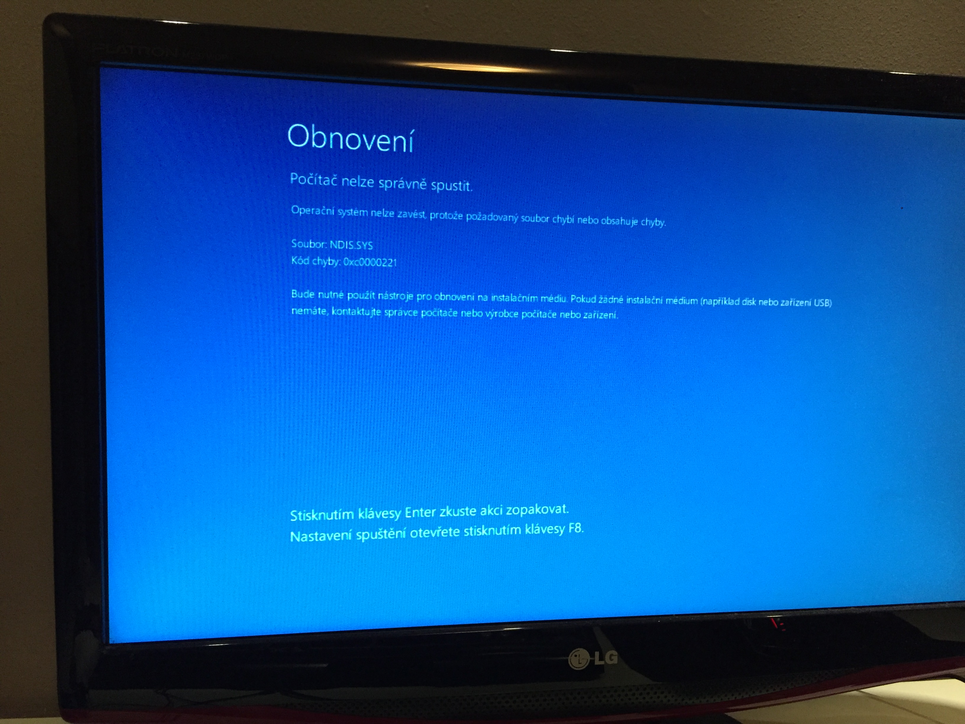

zkus ještě, ty ramky co jsi vytáhl tam dej a co tam jsou dej do pryč...nějaká může být vadná...za 2 SSD je naformátovaný v režimu NTFS? je na něm vytvoředej oddíl 100mb a druhej xGB? a za 3 co to je za instalačku? mirror originálního CD danej na flash pomocí microsoft appky? nebo je to nějakej torrent? podle toho screenu v PC chybí ntfs.sys což by se mělo vytvořit až při instalaci OS tudíž mi to celkem není jasný....
posílal jsi obrázek kde máš při instalaci volby co chceš udělat s diskem, musí tam být jednotka C: a ještě jeden oddíl s 100mb jako spouštěcí je tam? dál pak v pravo pod nápisem typ by mělo být něco z tohoto: NTFS/FAT/FAT32/RAW btw. nemáš skype? bylo by to rychlejší na vyřešení
