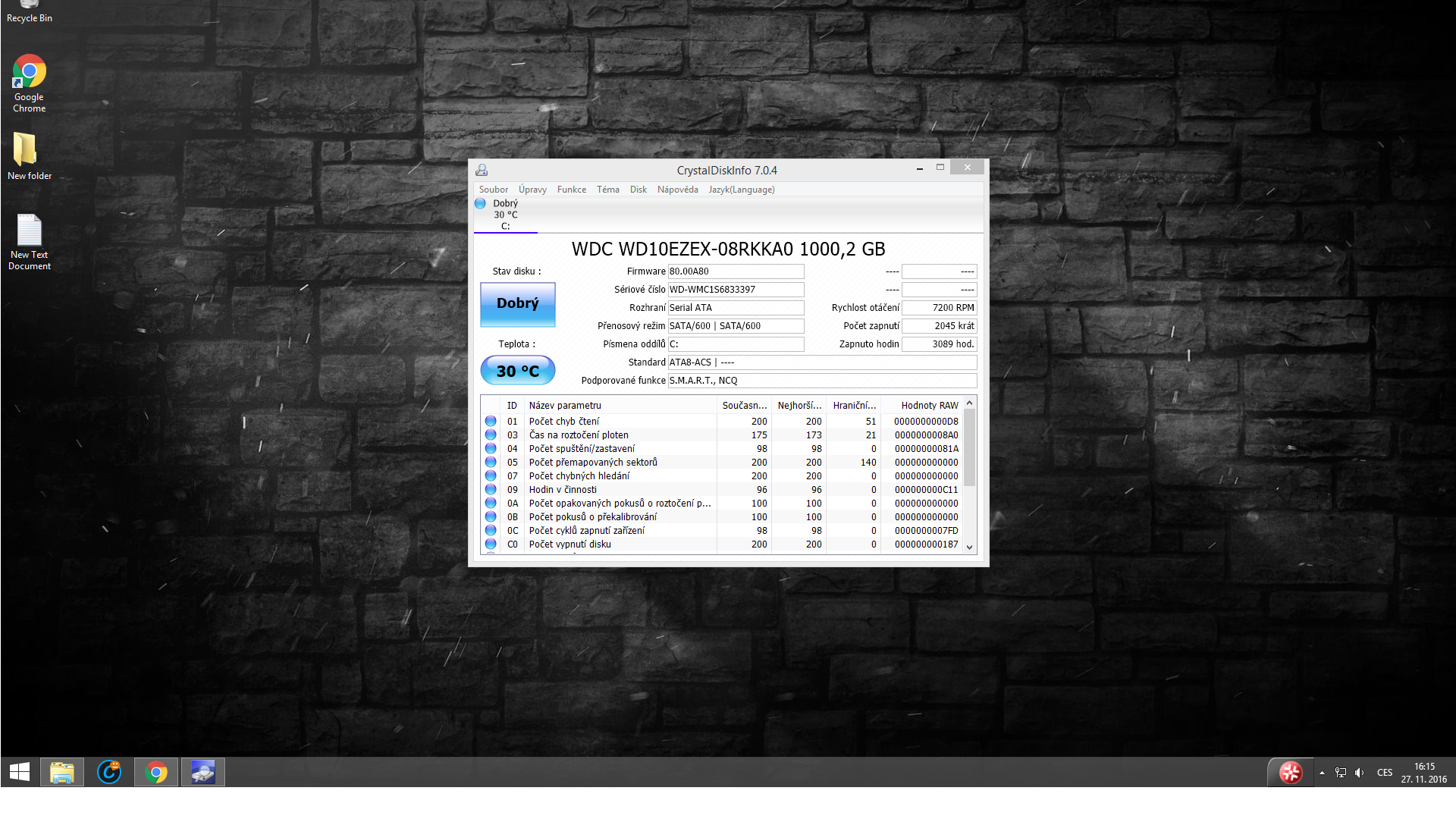

Co praví S.M.A.R.T.? Co si pod tím "hlukem" mám představit? Něco jako když v něm "cvaká"? Je napájec…

HDD má na sobě dost rozměrnou nálepku a jdeme znovu - jak konektory? Nový konektor zdroje je ještě "…

Tak uvádíte Toshibu, Hitachi, nakonec to je WD - 500GB bylo obvyklých v nejlacinějších sestavách už…

Tak nemám tam možnost disk nikam jinam připevnit. A o tom disku vím jenom tohle: 500GB 7200 otáček a…

A vyplatí se koupit nějaké ssd do 1500kč nebo je lepší koupit novou skříň? A tady posílam fotku toho…
