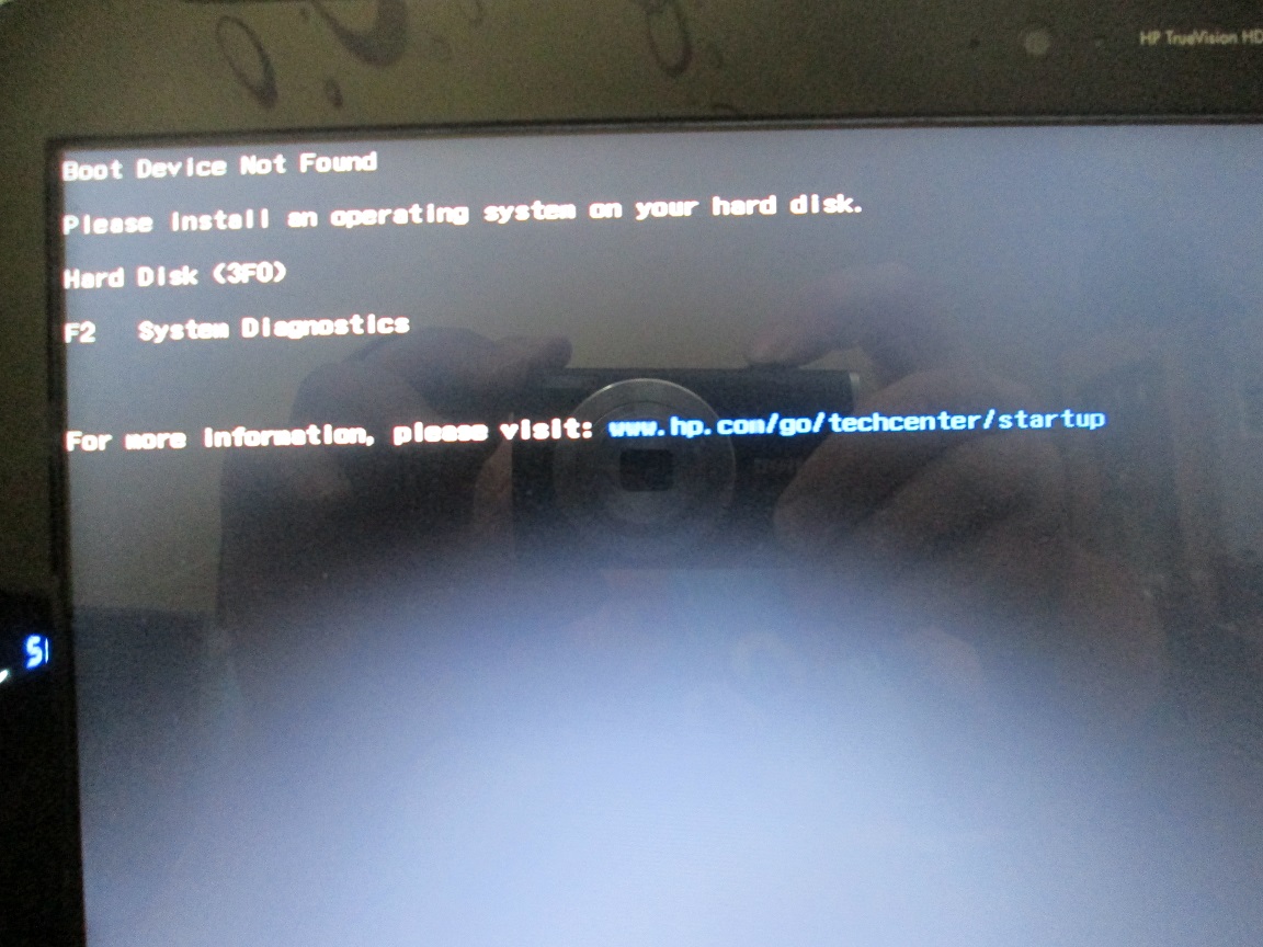

Prosim Vas,z niceho nic mi prestal jit netbook..Pise jen nize zminenu hlasku..Znamena to ze je HDD "KO"?

| nevidí to operačná systém....zkusil bych nějakej Linux co bootuj z CD a kouk pak přes to na disk jes… paul 01.12.2016 13:14 |

| Neco v nem praska,jak kdyby grilovalo HDD ::)
Zkusim teda LiveCD Linuxu..
EDIT: Nez jsem dal boot z… BAGR3210 01.12.2016 13:20 |

| Třeba jenom blbej kontakt HDD. Nejjednodušší vyndat HDD a zkusit připojit jinam. jirka44 01.12.2016 14:42 |

| Zkusim taky..Dekuji za radu..
Jen informativne,mel jsem tam upgrade na Win10..Pokud bych teda musel… BAGR3210 01.12.2016 15:21 |

| Kód se už zadávat nemusí, pokud původní instalace W10 byla aktivována. Při instalaci aktivaci přesko… leo 01.12.2016 17:27 |
Urcite ten zvuk robi harddisk? V prvom rade sprav test HD… poslední blue5 02.12.2016 00:33 |

nevidí to operačná systém....zkusil bych nějakej Linux co bootuj z CD a kouk pak přes to na disk jestli je vidět
EDIT: Nez jsem dal boot z DVD,tak zacal vypsalo,ze PC opravi..Po restartu ale pise chybu,ze nelze opravit a mam restartovat PC..Kod chyby tam neni jen napsano,ze kdyz budu volat poporu,mam nahlasit kod inaccessible boot device
Jen informativne,mel jsem tam upgrade na Win10..Pokud bych teda musel znova reinstalovat WIN,jaky Product key zadat,aby mi fungoval legalne WIn10?
Kód se už zadávat nemusí, pokud původní instalace W10 byla aktivována. Při instalaci aktivaci přeskočit, systém se aktivuje z údajů uložených na serverech MS, případně z BIOSu.

Urcite ten zvuk robi harddisk? V prvom rade sprav test HDD - kontrola zapojenia (kabelaze), kontrola HDD programom, tj. bud nabootovat s nejakym UBCD a zapnut utilitu vyrobcu alebo HDD vybrat z NB, zapojit ho do ineho PC a otestovat ho tam (napr. HD Tune, CrystalDiskInfo).
Je to maly shitbook? Tak to vela stastia pri dolovani harddisku...
