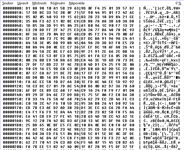

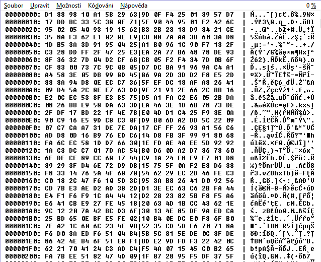

Nahrál jsem to, obrázek je přes odkaz. Ovšem nelze zobrazit ani ukázka. otn3SSHx6i.JPG Prohlížel j…
flagman 01.12.2016 22:10
flagman
Naprosto nesmyslná změť dat, chybí hlavička JPG: [http://pc.poradna.net/file/view/27497-vypis-png]
