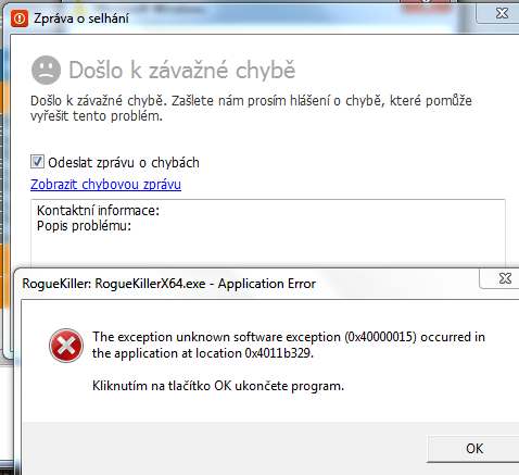

celý cirkus skončil výpadkem jeho serveru. et volal domů.
