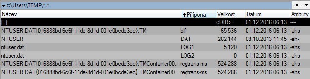

V adresáři C:\Users se mi objevil podadresář TEMP s následujícím obsahem:
[27573-temp-png]
Mám dojem, že se tak mohlo stát poté, co jsem ráno při spouštění Windows asi zadal nesprávné heslo (překlep bez brýlí), musel jsem to opakovat, psalo to o nemožnosti načtení profilu. Je to už týden, nepamatuji si den, kdy se to stalo, adresář TEMP jsem náhodou objevil až dnes.
Vím, že to asi ničemu nepřekáží, ale jsem estét: mohu to bez obav smazat?

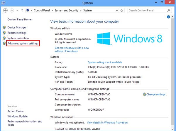

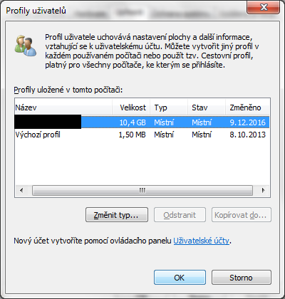

a keď ho chceš mazať ako ten estét, tak týmto spôsobom :) https://i-technet.sec.s-msft.com/dynimg/IC…

To právě přesně nevím, proč vznikl, jen si to myslím. Odpovídá to i časově, když ráno pouštím počíta…

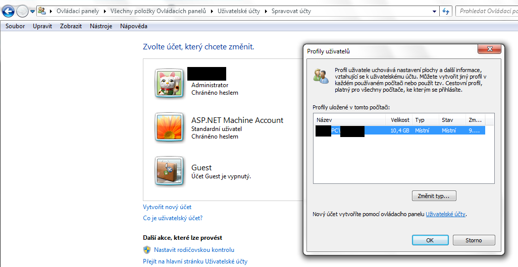

Ak už nie je v tomto zozname, tak sa môže kľudne zmazať. Podľa dátumov súborov z prvého obrázku by t…
čitateľ 09.12.2016 11:18
čitateľ
Akurát sa mi zdá ten zoznam nejaký krátky, aspoň default profil by tam ešte mal byť. Spusti to odtia…
čitateľ 09.12.2016 11:22
čitateľ
Ano, tam už jsou dva
L-Core 09.12.2016 12:46
L-Core
Môžeš ten TEMP s kľudom zmazať.

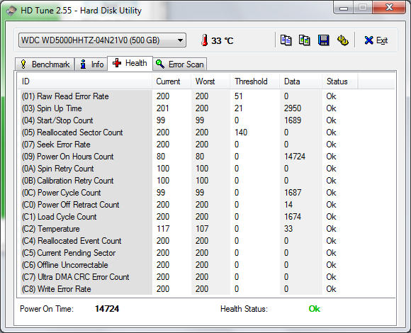

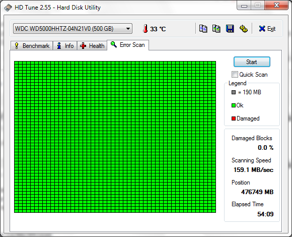

Zatím to testuji pomocí HD Tune (kompletní test), asi to bude OK. SMART je bez problémů (Velocirapto…

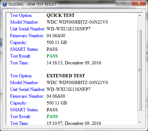

môžeš ešte skúsiť QUICK TEST Data Lifeguard downloads.aspx
sakraforte 09.12.2016 13:42
sakraforte
Oba dva testy OK. [27580-test2-png]

Zatím to testuji pomocí HD Tune (kompletní test), asi to bude OK. SMART je bez problémů (Velociraptor 500MB).

Koukal jsem se i do registru, nějakou položku SID s koncovkou *bak tam nemám. Jen ten svůj jeden profil.

[27576-test-png]
[27577-smart-png]
