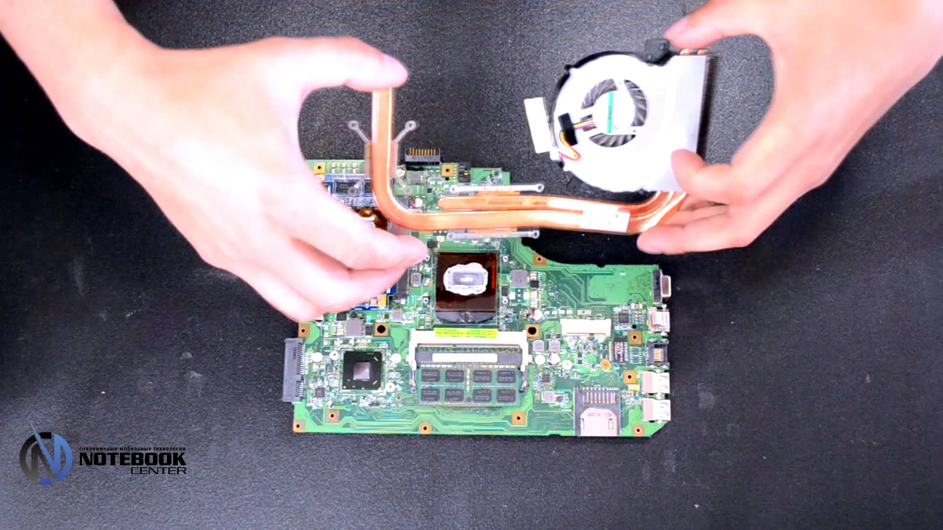

Já vím je na to záruka 2 roky.Ale zajímá mě to jak stou folií jestli bych ji měl sloupnout a dát ji…
The_Wolf_64 13.12.2016 11:12
The_Wolf_64
Niečo tam dať treba, to čo bude vhodnejšie vzhľadom na chladič www.youtube.com
čitateľ 13.12.2016 11:23
čitateľ
folie je jen tepelne odolny plast, nic vic - nejspis Kapton. Funkce vicemene zadna, jen abys nepatla…

Ja dám vždy pasty tak akorát takže to nemusím sundavat z ty I5.Říkal jsem si totiž že když je na vrš… poslední

Ja dám vždy pasty tak akorát takže to nemusím sundavat z ty I5.Říkal jsem si totiž že když je na vršku cpu taková oblast s zlatými kontakty myslel jsem že to je kvůli zkratu aby chladič někde něco vodivě nespojil.
