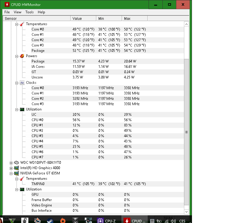

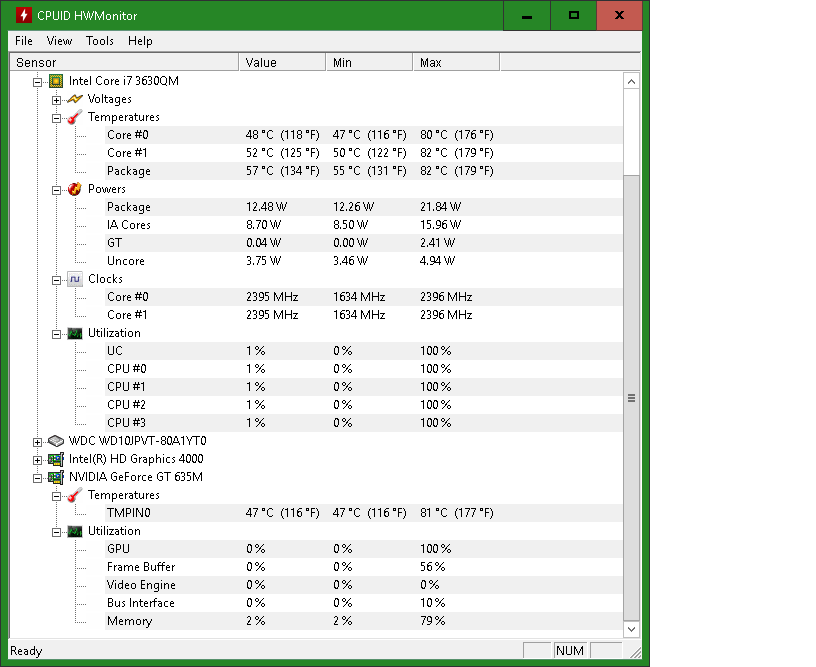

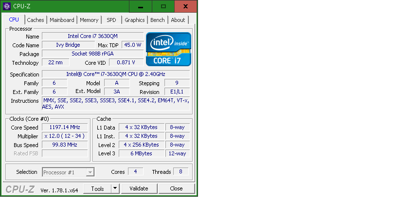

Ahoj mám Asus K55VJ I7 3630QM,Nvidia GT635M 2GB,16GB RAM,1TB HDD,Win 10 Pro.
Problém je v tom že CPU-Z ukazuje (Cores,Threads) a HW-Monitor (Core 1,Core 0) oba programy ukazují že je můj CPU 2 Jádro s 4 Thready ale při tom na: ark.intel.com je důrazně napsáno že se jedná o I7 4 Jádro s 8 Thready.:-|
Otázka zní jestli programy podávají lživé hodnoty nebo je opravdu I7 nějaký padělek nebo není od Intelu(myslím že to neumí vyrobit nikdo jiný nežli Intel):-/

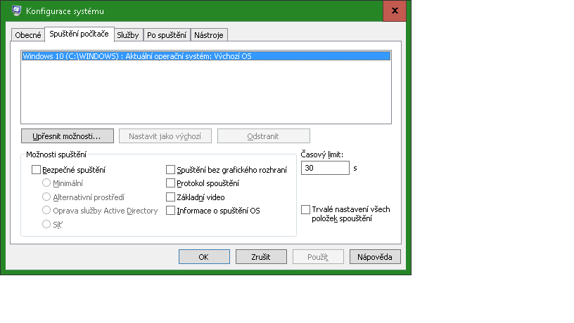

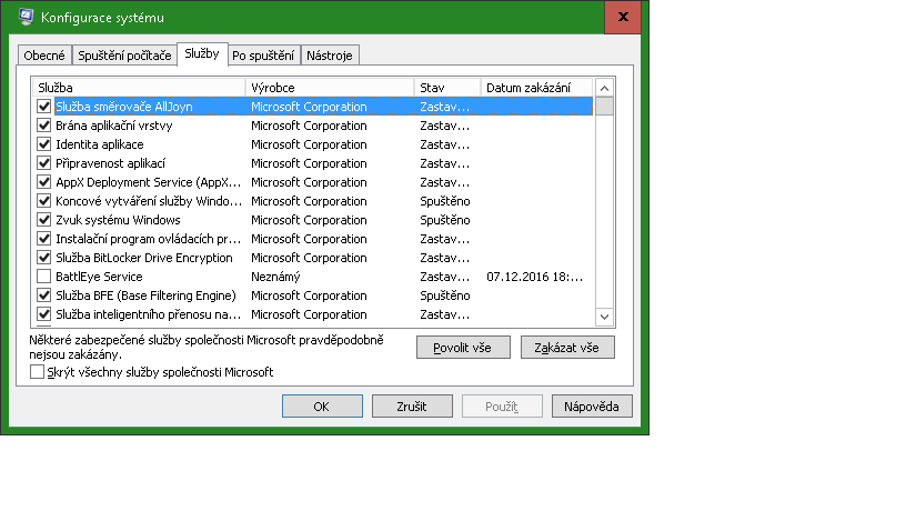

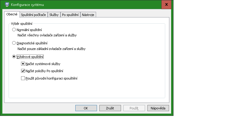

Co máš v msconfigu?
Wikan 14.12.2016 20:24
V msconfig mám toto: PS: Po spuštění mám vše vypnuto žádné aplikace nejsou zapnuté hned po spuštění…

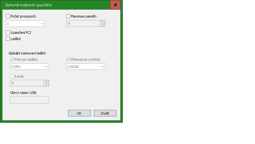

Druhý screenshot - Upřesnit možnosti
Wikan 14.12.2016 21:01
Zde:
The_Wolf_64 14.12.2016 21:20
The_Wolf_64
Tohle je v pořádku. Ještě by to teoreticky mohlo být omezené v BIOSu.

Stačilo znovu restartovat NTB a deska už konečně zjistila že je v ní I7 a že má aktivovat všechna 4… poslední
