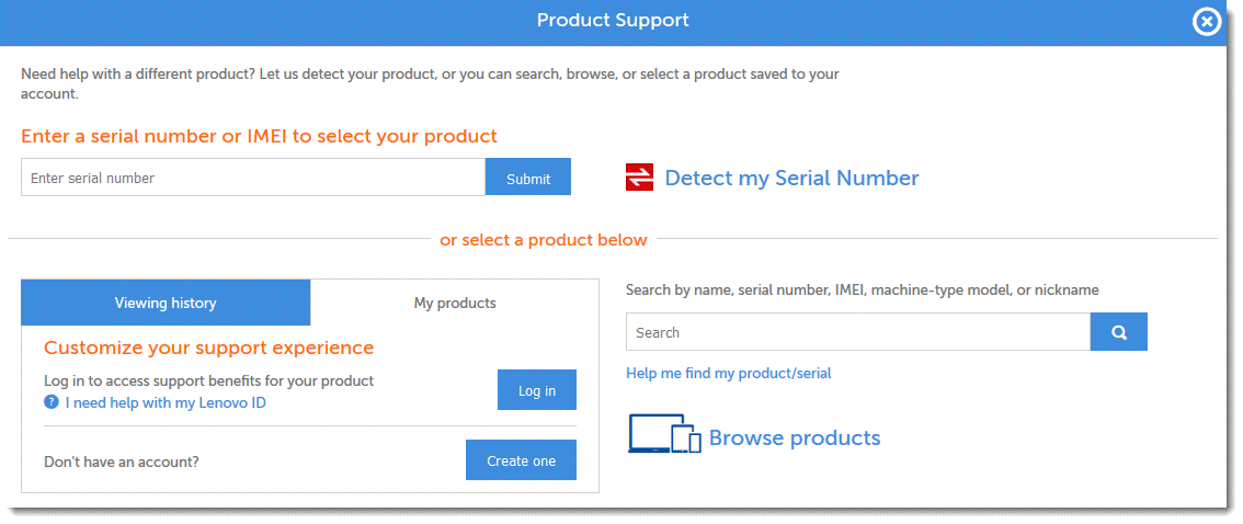

Jak to nejde? Mně stáhnout ovladače jde. Jsou na stránce http://support.lenovo.com/cz/en/products/Desktops- and-all-in-ones/ThinkCentre-M-Series-desktops/Thin kCentre-M58/8820?linkTrack=Homepage%253ABody_Searc h%2BProducts&beta=false. Jaký operační systém je na zařízení nyní nainstalován?
Děkuji za odkaz :) na počítači máme nainstalovány windows 7 :)

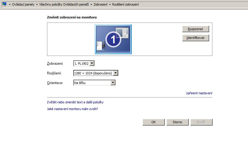

Dobrý den, nainstalovala jsem ovladače, ale na ploše mám pořád takové velké ikony.
Nevíte, kde bych ještě mohla stáhnout nějaké další ovladače?
Předem děkuji.
Pravým myšem klik kdekoli na ploše a Rozlišení obrazovky. Co je tam na výběr?
![[http://pc.poradna.net/file/view/27715-rozliseni-jp g]](/file/view/27715-rozliseni-jpg)

já mám v Rozlišení na výběr největší čísla 1024 x 768, větší tam nemám.
Zkoušela jsem stahovat ovladače přes Driver Booster a píše mi to, že "Aktualizace selhala, stále 1 zastaralá herní komponenta"

A monitor má jaké nativní rozlišení? Ovadač grafické karty byl naistalován? Jsou nějaké žluté otazníky ve Správci zařízení?
U předchozího počítače se ikony zobrazovaly v klasické velikosti.
Zkoušela jsem instalovat ovladače z této stránky
http://support.lenovo.com/cz/cs/products/Desktops- and-all-in-ones/ThinkCentre-M-Series-desktops/Thin kCentre-M58/8820?tabName=Downloads&linkTrack=Mast: SubNav:Support:Drivers%20and%20Software|Drivers%20and%20Software&beta=false
Lenovo USB display driver, ale s diplejem se nic neděje. Kde najdu Správce zařízení? :)
Kdyz dole na te strance rozkliknes Show more, nebude to nahodou tento driver..?
Intel Onboard VGA driver for Windows 7 (64-bit) - ThinkCentre M58, M58p, M70e / ThinkStation E20
Nikde tam nevidím "Intel Onboard", když dám ctrl F, nic mi to nenachází.
K Windows 7 zkouším stahovat vše, co tam je.
On tam je,ale kupodivu v přehledu pro Win7 32 bit.Přepni to nahoře a tam pak najdi ten Intel Onboard VGA driver for Windows 7 (64-bit),Size:24.3MB
