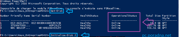

• Spust 'Powershell' a zadej :
Get-Disk
* Vypise HDD v PC, vidis tvé HDD ? Je Online, je RAW, je Offline ?
• Podle cisla tvého HDD (kuprikladu 2)
Initialize-Disk 2
* Spusti DISK, v pripade ze je Online nebo neni pripojen.
• V Pripade kdyz stale 'Offline':
Set-Disk 2 -isOffline $false
[img=/file/view/27674-idisk2-png]http://pc.poradna.net/file/view/27674-idisk2-png[/img]
TiP ~ Zda-li ti PS pri zadani prikazu vypise par radku cervene, ze nastala chyba typu 'PermissionDenied':, tak spust PowerShell jako 'Spravce'!
