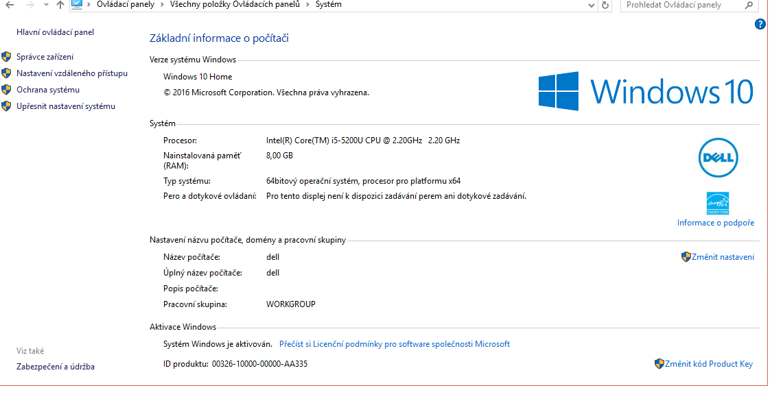

Tady jsou nějaké základní informace o notebooku.

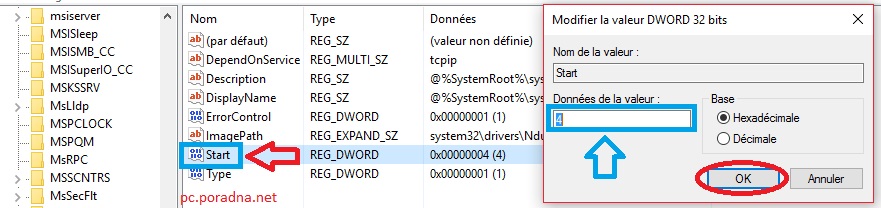

TiP ~ Spust <PowerShell> jako spravce a zadej : set-service -name SysMain -startuptype disabled •…

ten krám nemá zespodu typový štítek? Když na svém výkonném notebooku... myslíš ten ulv procesor?…

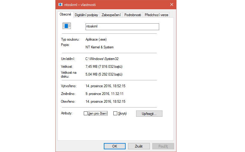

Jaká instalace? Kde najdu, jestli to má chipset? Ovladač je od výrobce. Tady je odkaz na ten noteboo…

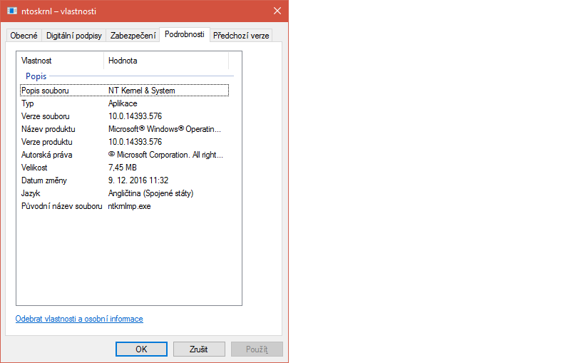

dal jsi sem odkaz na soubor ntoskrnl.exe, dá se tedy předpokládat konflikt s ovladači. notebů je tak…
• Nasledovne spust prikazovy radek <WIN+R> a napis do neho regedit a najdi hodnotu :
HKEY_LOCAL_MACHINE\SYSTEM\CurrentControlSet\Services\Ndu
• Klini 2x na 'START' a nastav mu hodnotu [4]. "Dulezité" : Po vykonani "RESTART PC" !!
[img=/file/view/27685-nud-jpg]http://pc.poradna.net/file/view/27685-nud-jpg[/img]
na něco jsem se ptal: ta instalace je od prodejce, nebo domácí tunning?
ve druhém případě: odkud pochází chipset driver, pokud vůbec je?
ovladač grafiky je od výrobce notebuku, nebo z jiných stránek?
edit: ta změna v registrech se projeví po restartu.
dal jsi sem odkaz na soubor ntoskrnl.exe, dá se tedy předpokládat konflikt s ovladači. notebů je tak jak bylo od prodejce, nebo někdo něco přeinstaloval?
nebo to máš upgrade z w8 na w10, bez instalace ovladačů pro verzi w10 a zapomněl ses zmínit?
procesory se sníženou spotřebou (a výkonem) se dnes cpou do "gaming" strojů?
grafika 8400m ani ve své době nebyla zrovna dělo. ta alza už zase lže, jako když skřet kvičí, že jo?
