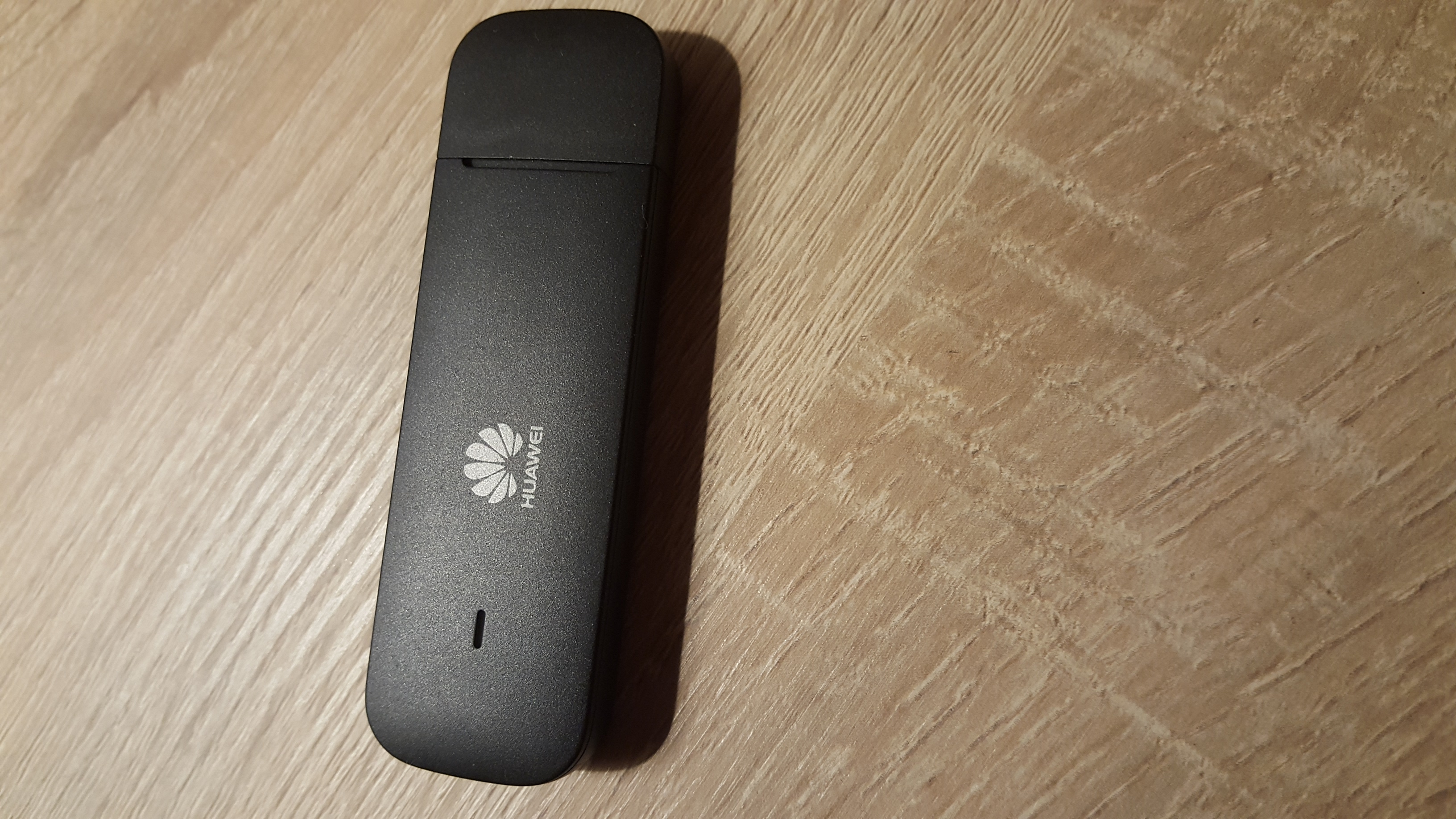

prikladám Vám obrázok, je to klasicky modem na sim kartu čo má vstup usb... a ked pripojím tlačiare…
a ked pripojím tlačiaren alebo iné usb tak v pohode nič sa mu nedeje...
začalo to robiť odkedy mám tento modem a to je tak dva týždne a použila som ho včera druhýkrát...
aj ako som spomínala, cez zdielany internet z tabletu alebo z wifiroutera je to okej taktiež..ale ako pripojém usb modem ide sa zblázniť ten pc, ozaj neviem čím to je
